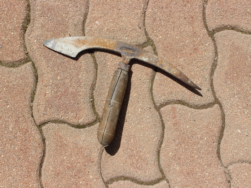

Bonjour à tous
Bisaigue de chaisier (les haches du BOUCARD page 187)
Recherche info sur l'utilisation de l'outil

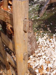

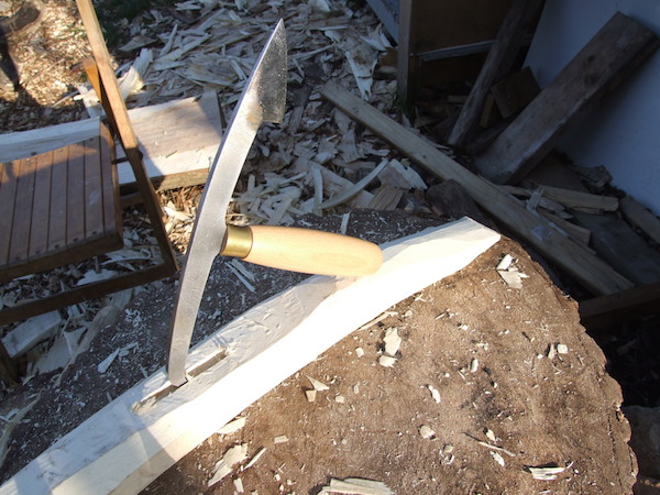

Dit en anglais 'twybil' - c'est plutôt un outil de taillis... Pour créer les mortaises dans les clôtures de berger, dit 'gate hurdles'...
on peut créer la mortaise par percer deux trous et puis couper entre le deux et piquer les copeuax avec le twybil

Un twybil est un outil à main utilisé pour le travail du bois vert. [1] Il est utilisé pour découper des mortaises lorsque ossature bois, ou de faire des morceaux plus petits tels que des portes. [1] Il combine à découper et les fonctions de Levering dans un seul outil.
L'apparition d'un twybil est celle d'une hache à double tranchant en forme de T avec inhabituellement longues lames et une poignée très courte. Cette apparence est trompeuse, car ils sont en fait issus d'un grand ciseau à double extrémité avec une poignée latérale ajoutée pour un meilleur contrôle. La géométrie d'un twybil, en particulier les longues lames droites, rend inutilisable comme une hache. Malheureusement, de nombreux exemples anciens ont été endommagés par de tels abus. La hache mortising connexe ou «Bec d'ane» (le nez de l'âne) est similaire, mais un seul côté et est forgé et trempé pour résister aux charges de choc de balancer comme une hache. [2]
Twybils ont toujours deux extrémités de travail et ceux-ci sont toujours différents. La première est une lame de hache-like, avec le bord disposé parallèlement à la poignée. Le second bord est crossways, comme pour une herminette. Ceci est utilisé pour soulever et en faisant levier plutôt que de couper.
Utilisation
L'utilisation correcte d'un twybil est hautement spécialisée, celle de dégager rapidement des mortaises. Mortaises sont des trous rectangulaires utilisés pour prendre une mortaise pour plusieurs formes de, plus évidemment la mortaise commune conjointe et tenon. Mortaises sont toujours coupés de sorte que leur axe long est le long du grain du bois. Traditionnellement ils ont été coupés d'abord par forage avec une attelle et le bit pour marquer chaque extrémité, le twybil utilisé pour sortir le bois entre eux. Le bord de la hache est utilisé pour diviser le bois d'intervenir à distance des côtés de la mortaise, puis l'autre extrémité au levier sur le bloc fendu. [3] Leur manche court leur permet d'être facilement retournée bout pour bout, ce qui rend pour rapide travaillant comme chaque lame est utilisé en alternance. Ceci est plus rapide à utiliser que la permutation entre un burin et un levier séparé, plus sûr que d'utiliser un bord de ciseau soigneusement aiguisé pour levering.

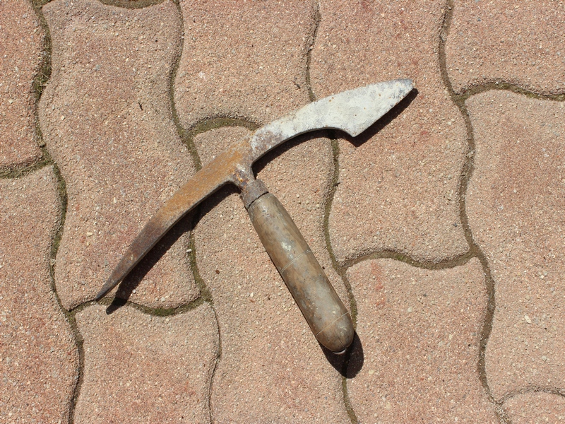

PostPosted: 08/06/2018 19:11:52    Post subject: Bisaigue de chaisier Reply with quote
Je ne conteste pas l’identification de billman mais une chose bizarre je viens dans acheter un plus petit 31cm a un particulier qui habite rue des chaisiers 30390 ARAMON  Shocked

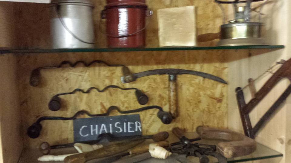

coll musée Maugin, Bègles

L'usage du twybil en Angleterre est le même que le bisaigue de chaisier en France - pour couper les mortaises...

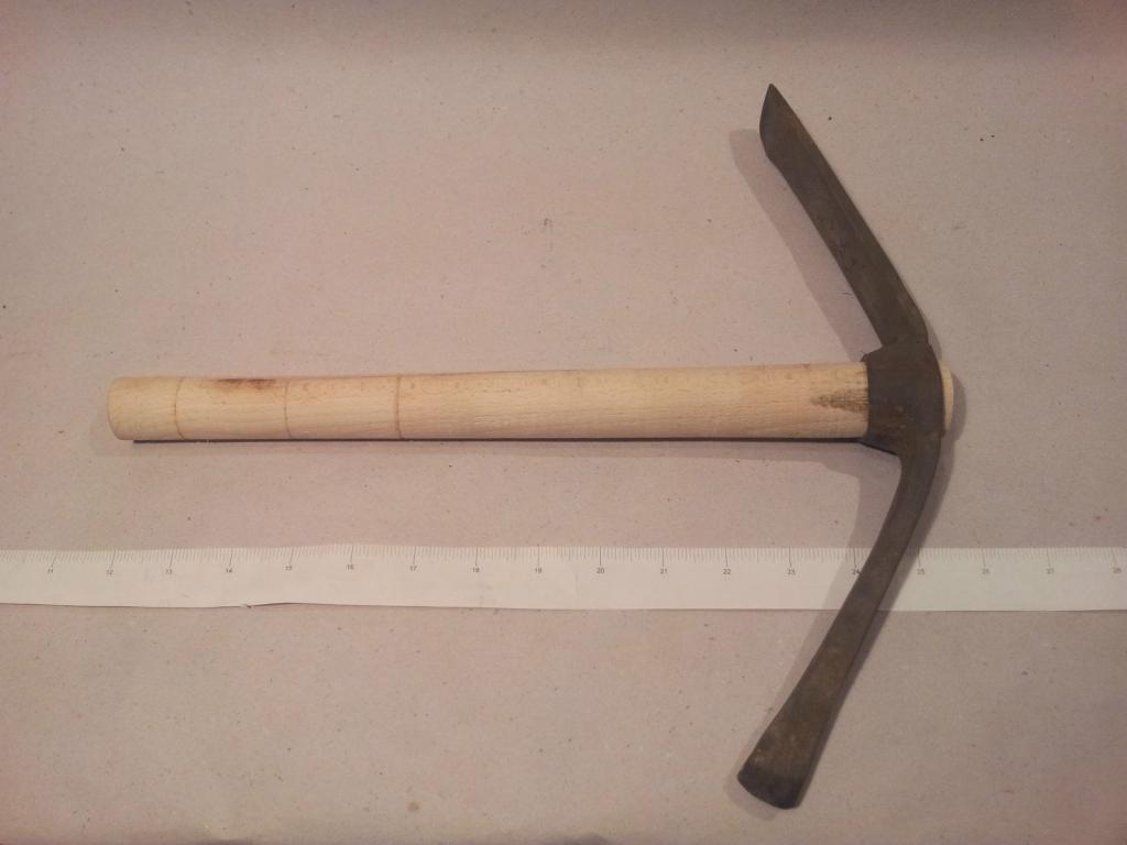

Outil de Bulgarie - son usage est semblable
