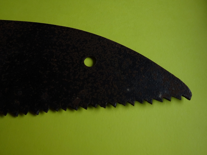

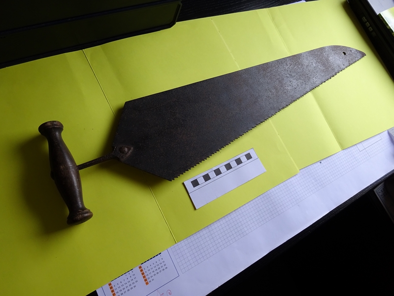

Une nouvelle scie à identifier.
Quelle est l'usage de cette égoïne à la poignée perpendiculaire à la lame ?
Longueur de la lame : 60cm
Longueur de la poignée : 13cm
Dents avoyées.
Existe t'il un ouvrage sur les scies ?
Dans l'attente, qui je pense sera courte,
Cordiales salutations.

bonjour je pense que c'est une egoine pour refendre des planches . On la tient a deux mains  verticalement et on scie

Petit gabarit, mais il en faut pour de petites planches.

C'est la forme d'une scie à refendre en miniature :

la largeur de la lame fait effectivement pensser a une scie a refendre
mais peut être pas du bois  Question
de l'os ,de l’ivoire ,de la corne...
une scie de tabletier  Question
quel est la distance entre deux sommé de dents Question

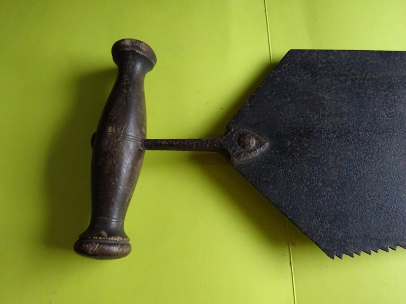

J'aurais bien vu la poignée pivoté de 90° et non dans le même plan que la lame.
A t-elle été tournée ? Est ce possible de la faire pivoter facilement autour de son axe, ...si celui-ci est rond ?

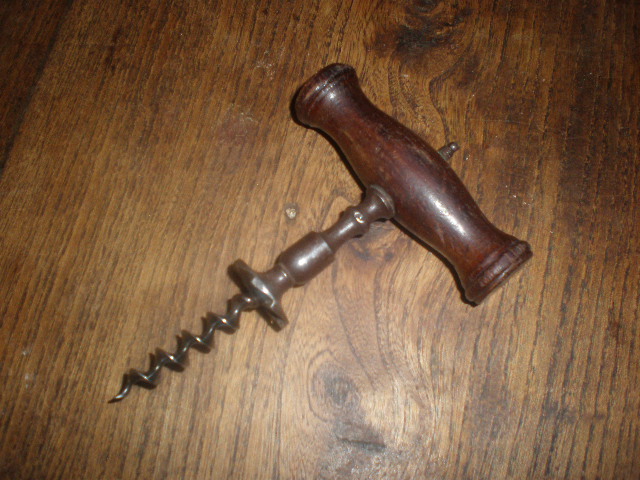

il est fixe comme sur ce tire bouchon  Question

Comme Jef j'aurais bien vu la poignée tournée de 90°…
Mais elle ne fait que 13 cm, on ne peut imaginer qu'on s'en serve à deux mains comme sur les très grandes scies à refendre.
Toutefois, une lame de 60 centimètres c'est déjà très raisonnable, dans un atelier de menuiserie.
En tout cas une dimension intermédiaire entre la scie du layetier, celle du scieur de long, et les petites qui servent pour les matières plus précieuses;
