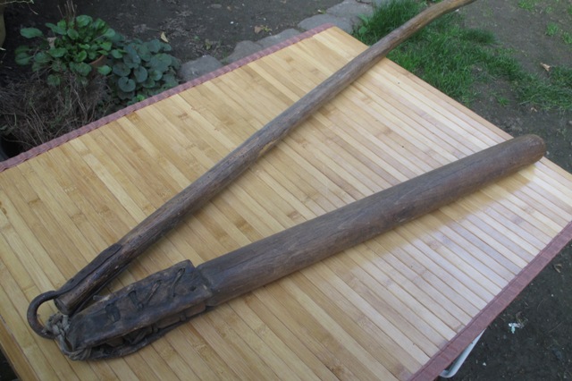

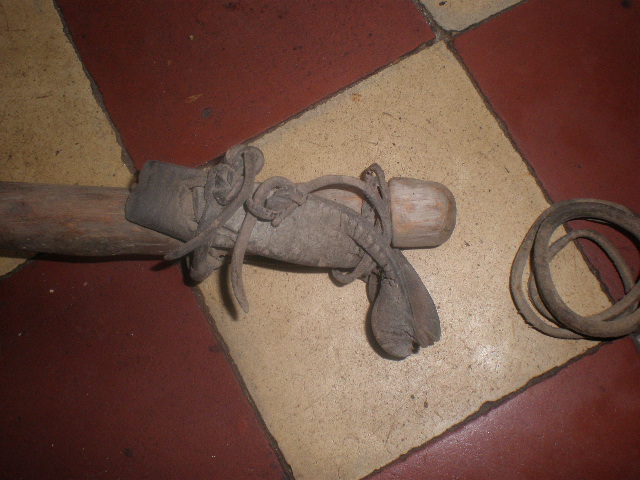

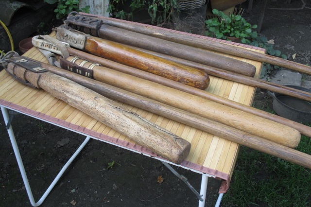

je n'ai pas trouver de sujet propre au fléau
et je recherche suite a la récupération d'un fléau incomplet
 toute iconographie permettent de le restaurer  Okay
en clair je vous propose de mettre toute les photos de fléau dont vous disposer ...
voici celui que j'envisage de remettre en état
merci d'avance

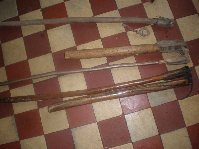

Posts: 4,810
PostPosted: 20/02/2016 18:06:26    Post subject: articulation des fléaus Reply with quote

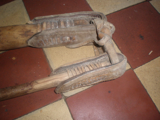

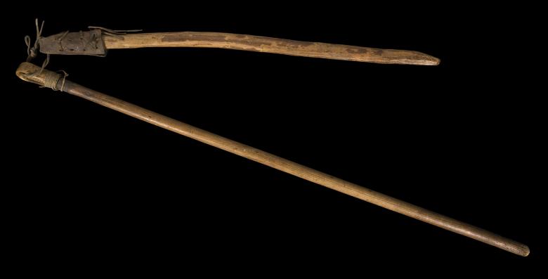

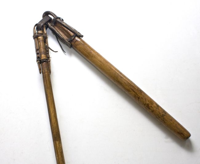

Tu as bien dit RICO toutes les photos dont vous disposez , en voici quelque unes .
photo 1
photo 2
photo 3
photo 4
photo 5
photo 6
photo 7
photo 8
photo 9
photo 10
photo 11
photo 12
photo 13
photo 14
photo 15

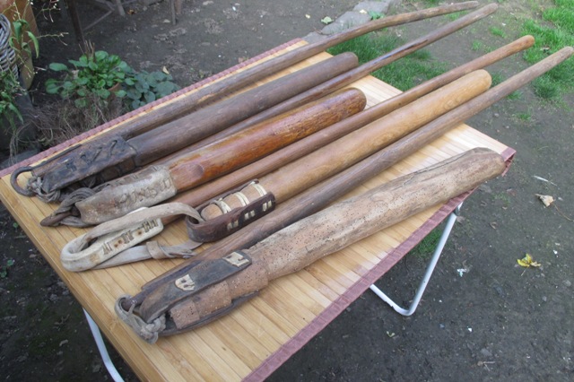

PostPosted: 20/02/2016 20:05:29    Post subject: articulation des fléaus Reply with quote

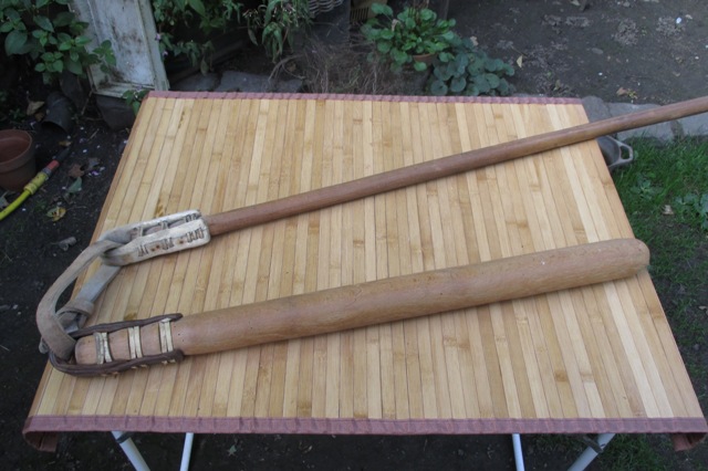

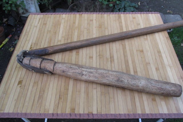

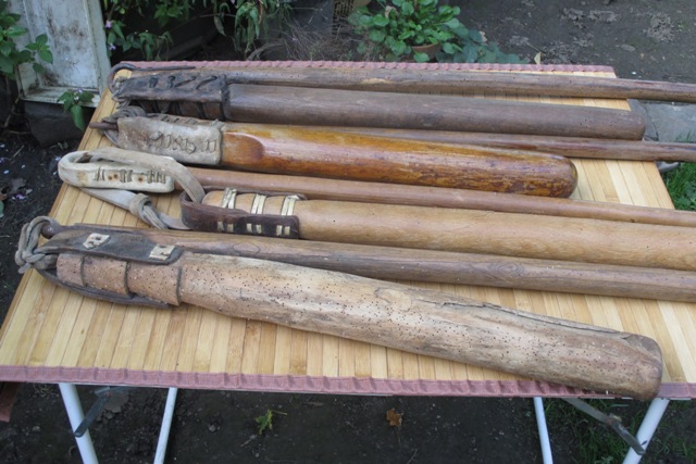

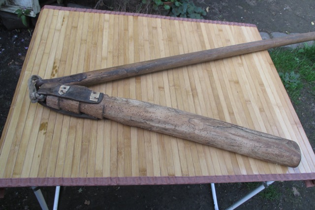

En voilà 2 autres, pas forcément les plus beaux
Posts: 4,810
PostPosted: 20/02/2016 20:14:37    Post subject: articulation des fléaus Reply with quote

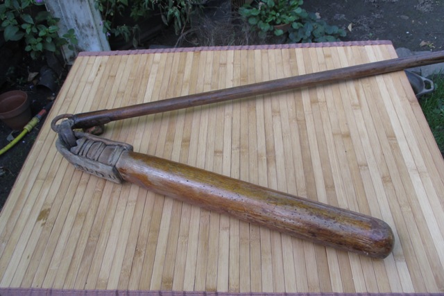

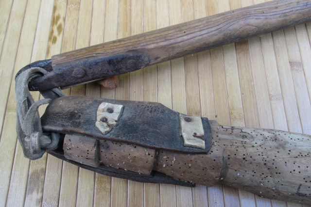

Deux modèles différents ,et non moins inintéressants , je sais pour l'avoir entendu dire ,que la partie que j'appellerais battoir était différente selon le produit a battre ,par exemple céréales ,ou oléagineux .
vouzon
Joined: 18 Jul 2007
Posts: 161
Localisation: Sologne-
PostPosted: 20/02/2016 20:24:32    Post subject: articulation des fléaus Reply with quote
Sur la deuxième photo, avec le haut du battoir cranté, le fléau était destiné à battre les haricots
Ce battoir est plus plat que les autres et aussi plus léger pour ne pas trop écraser les graines.

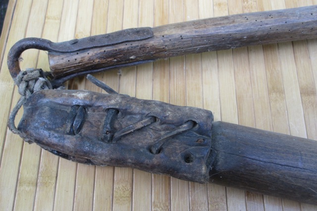

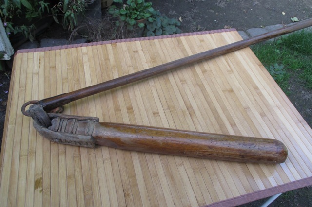

Posts: 10,863
PostPosted: 20/02/2016 22:02:45    Post subject: fléau : articulation Reply with quote

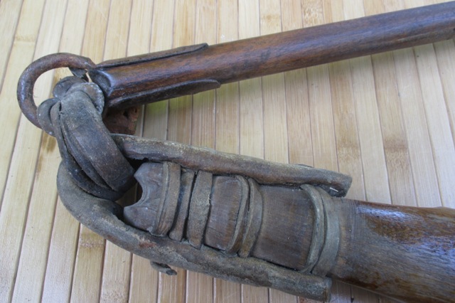

Posts: 12,986

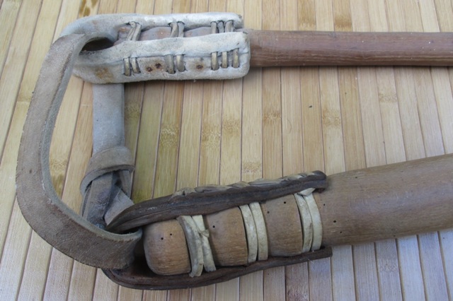

PostPosted: 20/02/2016 22:28:44    Post subject: articulation des fléaus Reply with quote

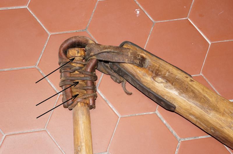

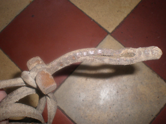

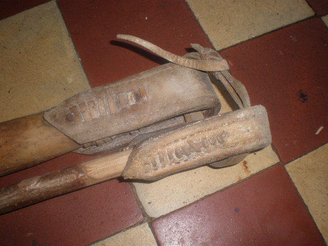

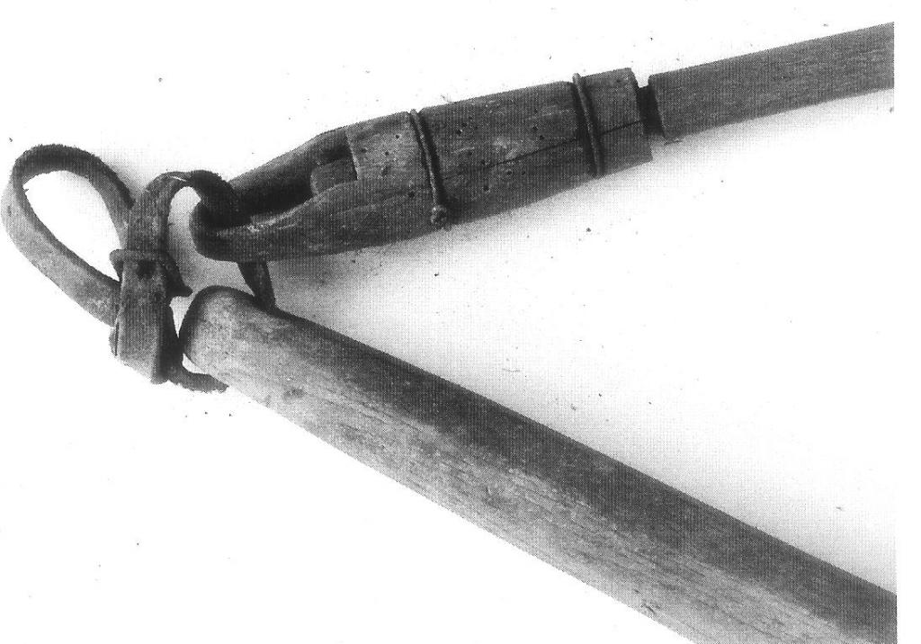

Mon seul fléau dont, je trouve, l'articulation est assez bien faite
Pour éviter que le cuir de maintien de la masse ne soit pas trop sollicité, l'extrémité du manche est entaillé de 3 cannelures, voir flèches, ce qui permet à mouvement de rotation de la masse autour du manche lors du battage. La masse pivote autour du manche en plus d'être retenue grâce aux cannelures.
On retrouve cette particularité sur la seconde photo de wolf59.
Sur les autres fléaux, les cannelures sont sur la masse, et n'ont qu'un rôle de maintien, (pas de rotation)

Posts: 12,986

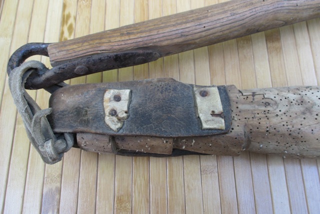

PostPosted: 21/02/2016 12:51:18    Post subject: articulation des fléaus Reply with quote

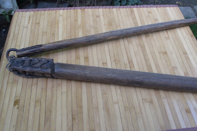

Les deux premiers fléaux de Billman ont également un système de rotation autour du manche.
Et le premier fléau est encore plus élaboré : le tourillon est en bois (au lieu de lien de cuir), en deux parties refermées par deux cerclages
Posts: 5,060
PostPosted: 21/02/2016 18:24:24    Post subject: articulation des fléaus Reply with quote
le cuir de celui ci est vert Question  du a un tannage particulier Question

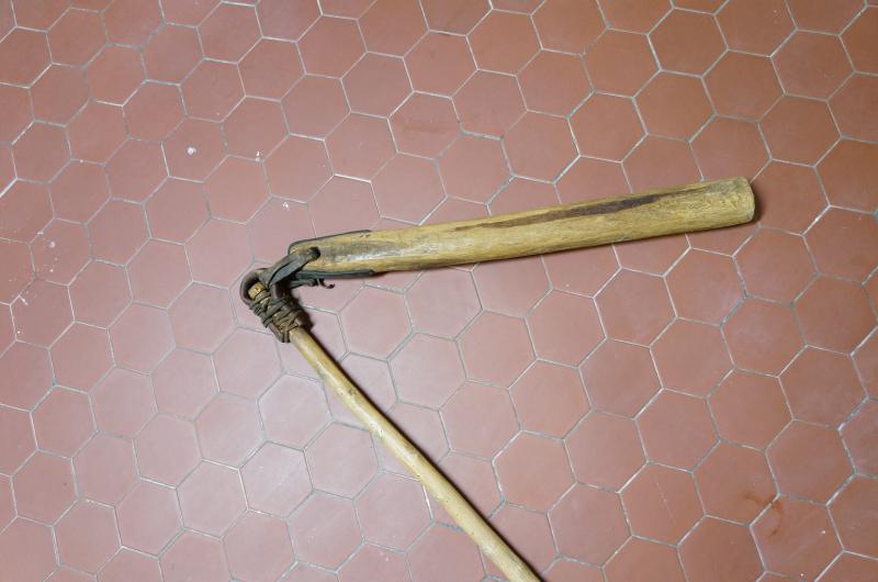

papayou47
Joined: 27 Oct 2014
Posts: 294
Localisation: 47

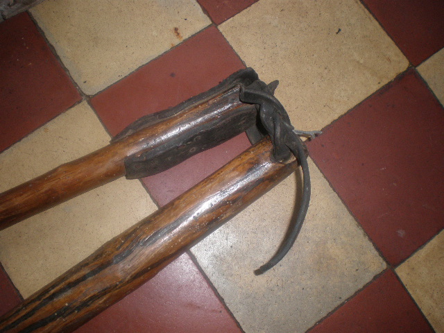

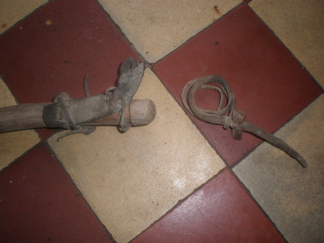

PostPosted: 21/02/2016 20:58:42    Post subject: articulation des fléaus Reply with quote
ceux que je possède ont l'air bien fragile par rapport aux vôtres:
