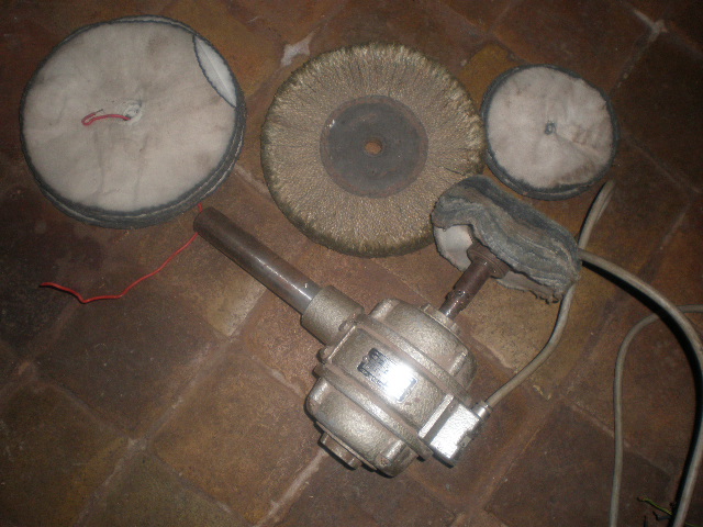

j'ai récupérer cette polisseuse avec des disque coton et sisal de diamètre 150 et 250 mm
a quoi cela peut me servir pour la restauration d'outils et autre objets Question
pour métal, bois ...
et comment faire  Question
merci de partager vos avis et expérience

Le sisal est pour le métal, tu l’imprègnes de pâte adéquate souvent verte pour presque tout, et de rien pour l'alu.
Le coton est bien pour le bois, tu as des pâtes de polissage grossières et d'autres pour une finition brillante. Tu peux aussi les imprégner de cire, mais la flanelle est mieux pour ça.
Tu montes les disques sur un axe de moteur, tu fais tourner, tu frottes la pâte pour imprégner, et tu présentes le matériau à polir.

Sans doute une bonne acquisition Rico, mais il faudra protéger le câble d'alimentation.
Le bloc moteur semble prévu pour deux axes en sortie???

Ce type de moteur , avec une baïonnette pour fixer les accessoires se retrouve sur les combinées des cordonniers. J'en possède 2.
On peut voir la ponceuse sur cette photo
http://www.shoemachinery.com/shoe-repairing-machines/rafflenbeul/sole-press…
