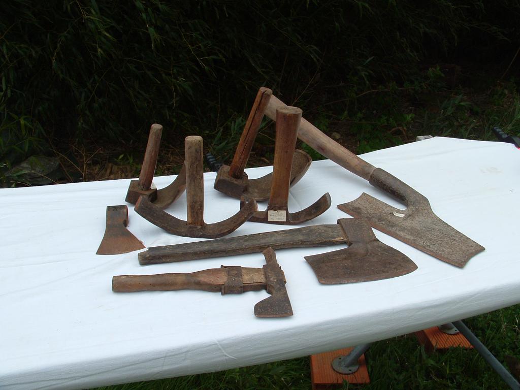

bj autres outils
PostPosted: 12/02/2016 10:02:03    Post subject: Publicité
Posts: 10,849
PostPosted: 12/02/2016 11:05:48    Post subject: outils 4 Reply with quote
Joli groupe, un nettoyage ne serait pas de trop !
  J'y vois :
1 - deux herminettes : asse à rogner
2 - deux herminette : asse de rhabillage dite aussi débondoir
3 - hachette : domestique ou rurale
4 - doloire : forme de Montpellier
5 - doloire : forme de Bordeaux
6 - hachette marteau :  ?de chantier?  ?de couvreur?  ?de forestier?  ...?  le carré du marteau "sur angle" est du plus bel efet

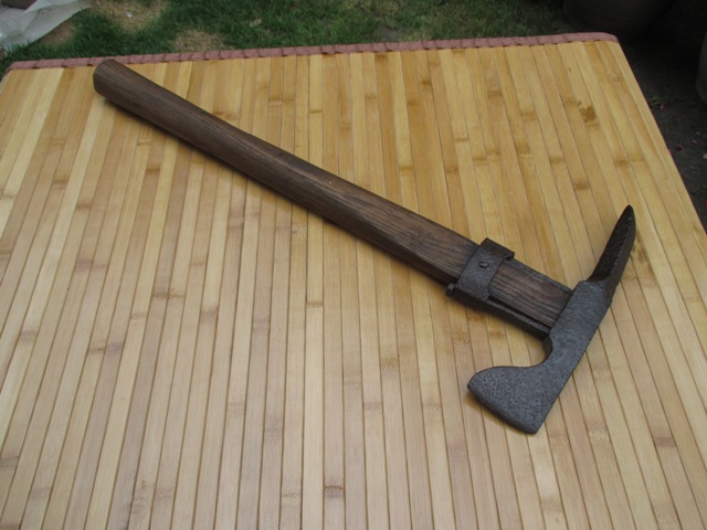

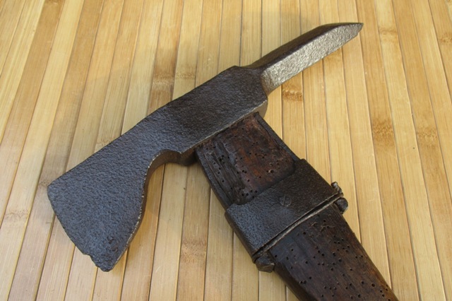

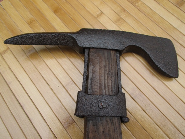

Encore de biens beaux outils ,pour ce qui est de la hache 6 souvent rencontrée , il me semble que le coté pointe a été amputé pour en faire un marteau .Si elle est comme cela d'origine ,je n'en ai jamais rencontré.
Jacques V
Joined: 04 May 2014
Posts: 86
Localisation: Sorèze
PostPosted: 12/02/2016 12:41:34    Post subject: outils 4 Reply with quote
bj wolf 59 je ne crois pas que le marteau soit tronquè parceque  la tige est plus large vers le haut je ne parle pas du champignon mais juste en dessous
Posts: 4,815
PostPosted: 12/02/2016 13:23:13    Post subject: outils 4 Reply with quote
Avec l'outil en main, JACQUESV tu est mieux placé que quiconque pour décrire cette hachette .Il est vrais que si la pointe eut été amputée ,la tète du marteau devrait aller s'affinant ,ce qui n'est pas le cas ,donc certainement d'origine , une raretée de plus ,d'autres sur le forum possèdent peut-être cet outil .Encore Merci pour ces partages.
Wolf.
Posts: 13,106
PostPosted: 12/02/2016 14:26:02    Post subject: outils 4 Reply with quote
6 : pour moi, il s'agit d'une hachette militaire de sapeur de WW1, dont effectivement, la pointe à dû tres coupée. Elle a du s'élargir par les frappes
Seul élément qui pourrait aller à l'encontre de cette identification, c'est que cette partie carrée est tournée, il me semble de 45 °, les faces du carré sont parallèles au flanc du fer de hâche sur les hâche sont militaires, mais à vérifier. Il faudrait que je retrouve la mienne.
A rechercher sur un site militaria.
Posts: 10,849
PostPosted: 12/02/2016 14:53:47    Post subject: outils 4 Reply with quote
Peut être une piste pour l'identification :
  http://www.delcampe.net/page/item/id,275260518,var,Hache-de-sapeur-allemand…
Rien n'interdit surtout après 14-18, de modifier des récups pour les adapter à une tâche après quelques modifications !  Trouve-t-on quelque marque ou trace de marque sur ladite hachette ?
Voir également :   http://www.forum-outils-anciens.com/p96566.htm
Jacques V
Joined: 04 May 2014
Posts: 86
PostPosted: 12/02/2016 15:10:23    Post subject: outils 4 Reply with quote
je ne peut rien dire plus sauf que je l,ai depuis mon aprentissage donc plus de 60 ans et quelle n,est pas agréable a tenir en ,pas du tout equillibrée aprentissage fait en charente maritime
Posts: 9,134
PostPosted: 12/02/2016 15:21:07    Post subject: outils 4 Reply with quote
Cette hache de sapeur semble faite pour un travail à deux mains, dans l'espace confiné d'une tranchée ou d'une sape.
Posts: 4,815
PostPosted: 12/02/2016 17:16:25    Post subject: outils 4 Reply with quote
J'en ai retrouvé deux des miennes.
Boucard dans son dico page 375 nous dit hache pic,utile dans de nombreux métiers .
Posts: 13,106
PostPosted: 12/02/2016 22:02:32    Post subject: outils 4 Reply with quote
J'ai examiné ma hache idem 6. C'est bien le même fer, le carré du pic est orienté comme la 6, mauvaise mémoire de ma part. Sauf que la mienne a perdu tous ses clavettes d'emmanchements
Pas de marquage.
Et je confirme que la 6 est une hache de sapeur allemand WW1, voir lien ci-dessous.
Mon père a cassé du petit bois au cours d'une grande partie de sa vie avec cette hachette, mais dont le pic avait été raccourci car dangereux, et plus utile comme marteau.
