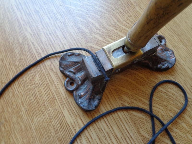

Son utilité ?
Loup-Garou
Joined: 18 Oct 2015
Posts: 28
Localisation: Poitou
PostPosted: 04/02/2016 22:14:45    Post subject: Son utilité ? Reply with quote
Bdsr
un dernier objet à identifier
PostPosted: 04/02/2016 22:14:45    Post subject: Publicité
Posts: 4,809
PostPosted: 04/02/2016 22:17:35    Post subject: Son utilité ? Reply with quote
Pas certain, mais je pense pour sertir des embouts sur les lacets

Hee oui bien joué c'est exactement ça

bonsoir outil servant a sertir des petits tuyaux a l extrémité des lacets de chaussures année 1950 .....
PostPosted: 06/02/2016 18:54:23    Post subject: Son utilité ? Reply with quote
Dit 'aglet crimper' en anglais...

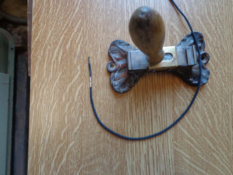

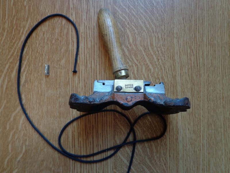

Depuis la création du forum, cet outil a déjà été montré plusieurs fois. Aussi, ai-je décidé de créer un p'tit tuto pour que vous puissiez voir comment il fonctionne.D'abord 3 modèles, dont la pince moderne.
Ensuite une presse, un lacet et un petit ferret. Il s'agit d'un petit carré de tôle plié en deux.
Je vous montre la presse latéralement pour que vous voyiez le principe, un côté pour les petits lacets, l'autre pour les gros lacets
On place le ferret dans une encoche, le pli à l'intérieur et le lacet dans le fond du pli.
Ensuite, on pousse le levier vers la gauche, une fois pour enrouler la plaquette inférieure autour du lacet, puis on remet le lacet dans l'autre sens et on enroule l'autre plaquette. Le lacet est ferré.
J'espère que c'est clair.
Le problème est qu'on trouve les machines seules et on ne fabrique plus les ferrets. Je les fabrique moi-même avec des petits déchets de tôle fine (en découpant des boîtes en fer).

Merci, j'avais compris l'utilisation, par contre je ne savais pas qu'il y avait un côté petit lacet, et l'autre gros lacet.

JEF, oui l'espace est différent selon le côté de la machine et les ferrets aussi.
Paul, il y a de nombreuses fabrications en machine et en pince, et je n'ai pas encore tout vu. Il y a aussi les petits tubes en plastique rétrécissant.
Fer, je sais que ça existe mais n'en ai jamais vu.
Maureil, à moins de recevoir de très gros colis, les feuillards actuels sont en nylon ou autre matière synthétique. Etant donné que je vide de nombreux bidons de colle , solvants, etc, j'ai assez de fines tôles à ma disposition. J'en donne même à un artisan qui fabrique de petits jouets en tôle. Merci quand même .
