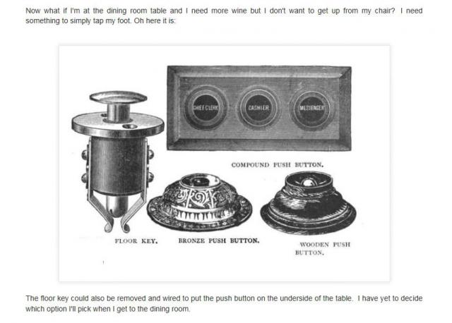

j'ai déjà aperçu ce genre de "trappe" dans le plancher du salon, salle à manger... de certaines maisons "bourgeoises" des années 1900/20.
Elles permettaient la "connexion" d'un interrupteur à pied (à l'extrémité d'un fil souple) permettant d'appeler la "servante" à l'office.
Généralement, le câblage a été démonté, mais pour ne pas abimer le plancher, les trappes sont restées...
http://1889victorianrestoration.blogspot.be/2011/09/everything-you-ever-wan…
Tu vois un truc du même genre que le mien sur ce site ?

Il faut imaginer qu'une table pour le repas ou pour le thé (?) pouvait être dressée au dessus, afin de faciliter l'appel en toute discrétion du maitre d'hôtel ou du personnel de service.
Si le salon a pu être un bureau, même raisonnement pour l'appel de la secrétaire ou du commis.
Fort logiquement il ne pouvait y avoir de tapis, le parquet doit révéler des traces d'usure ponctuelle; l'enquête continue!   Wink

Le but de cette trappe camouflée était de permettre de modifier l'agencement des meubles dans la pièce et il devait y avoir un ou des boîtiers de connexion également dans certaines parois pour augmenter encore cette possibilité d'aménagement.
Certains modèles encastrés dans le plancher recevaient directement le "contacteur" à pied, qui ne dépassant du plancher que de quelques millimètres, pouvait très bien se trouver sous un tapis :
d'autres, comme celui de Floriane, d'après ce que je peux en voir, permettaient la connexion électrique d'une cordelière souple, terminée par un bouton d'appel.
Le dit bouton pouvant, éventuellement, se fixer sous la table à l'emplacement du maître ou de la maîtresse de maison ...
Pour que mon hypothèse fonctionne, il faut que dans la cuvette encastrée il y ait un orifice permettant l'arrivée du fil électrique provenant de l'office !
Sinon, la suggestion de Gilbert pourrait être la bonne : point d'ancrage d'une cloison amovible en panneaux permettant de modifier le volume de la pièce...?

C'est bien un ancien 'interrupteur', qui devait appeler la servante à l'office... incroyable !
J'ai contacté le Musée Comtois et le Musée des maisons comtoises, qui n'avaient jamais vu ça... Ils m'ont envoyé finalement l'ancien conservateur du musée comtois, qui est venu à la maison. On a réussi ensemble à dévisser la plaque... qui a révélé, dessous, le système électrique.
Par contre on ne sait pas où vont les fils et où se trouvaient l'office et la petite "sonnette" qu'ils devaient actionner.
