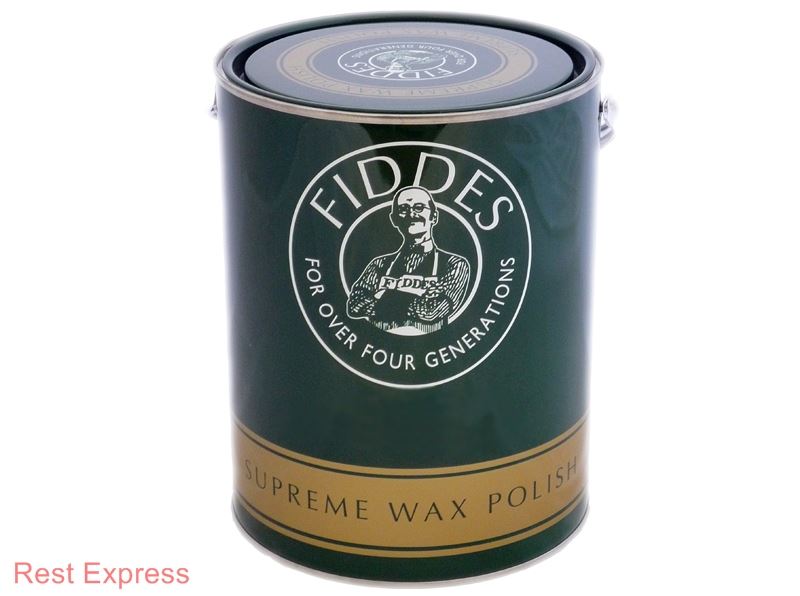

PostPosted: 19/01/2016 15:31:00    Post subject: Utilisation de la cire d'abeille... Reply with quote
Recettes (en anglais) ici: http://codesmiths.com/shed/workshop/recipes/waxpolish.htm
On a besoin d'utiliser le térébenthine (turpentine ou turps) et pas le 'white spirit' ou le 'turps tubstitute' - c'est un peu plus cher, et difficile à trouver, mais c'est le meilleur  solvant pour les cires...
Le cire le plus connu en Angleterre est Briwax, mais on peut aussi trouver Liberon et Fiddes...

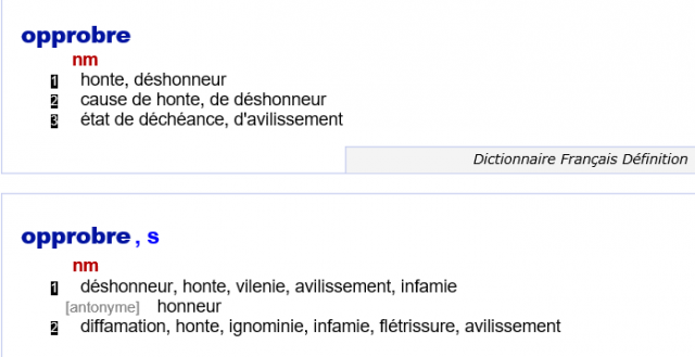

Il est toujours délicat de jeter à priori l'opprobre sur cet organisme et ces collaborateurs
Posts: 5,425
PostPosted: 24/01/2016 19:01:25    Post subject: Utilisation de la cire d'abeille... Reply with quote
donc ... après état , signifierait :
