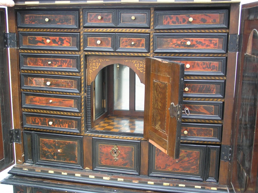

je voie ce dont tu parle
je dois avoir un bout de cette "moulure"qui vient d'un cabinet renaissance que, j'ai restaurer il y a longtemps je vais chercher
voila un exemple mais il y en a des plus complexe avec ondulation sur deux dimensions
