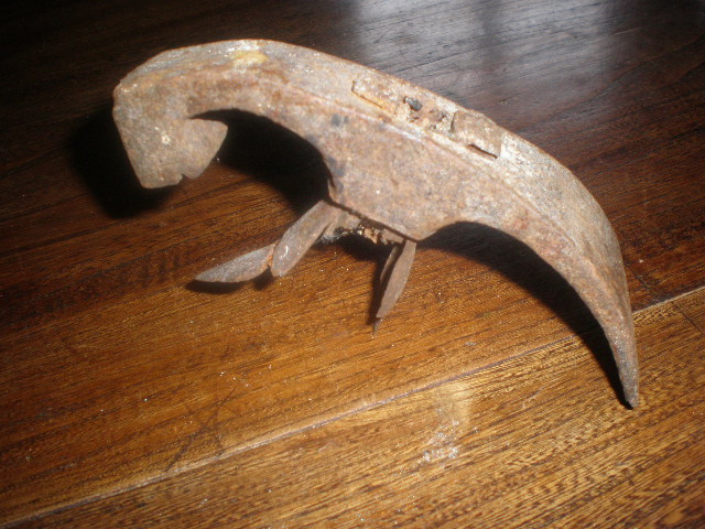

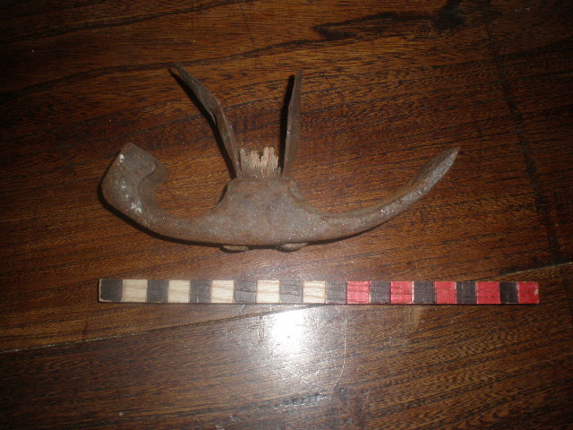

il ai tordu !
il mesure 15.5 cm tranchant 53 mm
avant de le restaurer je voudrais votre avis sur son utilisation et la forme de son manche

Je ne sais pas RICO qui a torturé cet outil pour le plier de la sorte , mais cet outil me semble bien ètre un débondoir ,et bien qu'en possédant plusieurs,c'est le premier que je vois emmanché a ce que j'appel a clavettes .

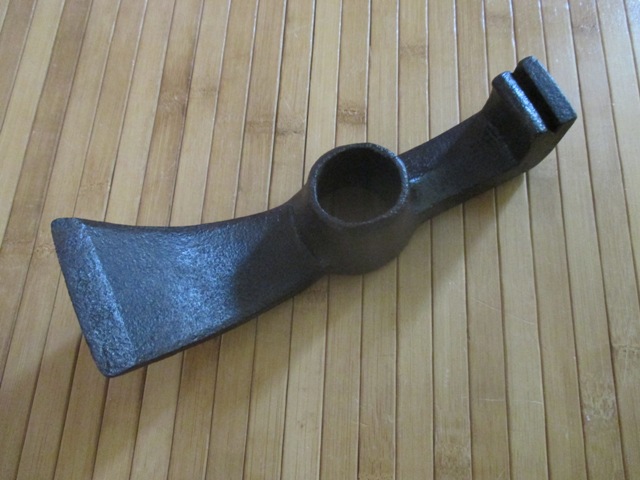

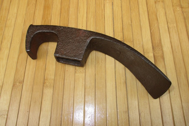

En voici un avec petite fantaisie comme le tiens ,mais l'œil est rond.
Un autre.

bonjour Wolf
 moi aussi cela me surprend
j’espère surtout que l'un de nos collègue va me trouver une illustration d'un manche pour en faire une copie au plus prés de la réalités Wink
il y a bien la figure N°586 du D BOUCARD les haches mais il me parait bizarre ...

Il me semble que toutes les "herminettes" qui peuvent porter la qualificatif d'asse de rabattage ou de débondoir, possédaient un œil d'emmanchement rond.
Le fait que l'herminette-marteau que tu présentes possède un œil rectangulaire et des clavettes me font penser que l'outil serait plutôt destiné à un maçon ou à un couvreur, même si la forme du marteau est très similaire à celle des débondoirs, la rationalisation des outils fabriqués en industriel nous a souvent montré de tels exemples..
Je pense aussi que ton outil à souffert, et que la liaison entre le marteau et l’œil a été tordue.

Michel66 Tu n'affirme rien ,vu que tu précise qu'il te semble que les asses de rabattage ou débondoirs possédaient un œil d'emmanchement rond , hors ,sur le dico de Boucard ,la majorité de ces asses semble ètre emmanchées rectangulaires . A l'inverse , les asses de rognages sont toutes a œil rond .Pour éviter toute équivoque ,je précise bien que tu n'affirme rien ,mais il me semble qu'il serait bon d'approfondir ce sujet.
