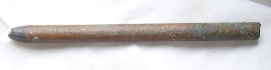

PostPosted: 03/01/2016 15:03:03    Post subject: crayon dans tube de cuivre Reply with quote
j'ai cherché su google et je n'ai pas trouvé trace de ce type de crayon. Je comptais m'en servir par ce que je le trouve plus pratique qu'un crayon de bois notamment quand on travaille dehors. Mais avant de l'utiliser j'aurais voulu savoir à qui et à quoi il aurait pu servir, et si c'était courant ?

PostPosted: 03/01/2016 15:10:14    Post subject: crayon dans tube de cuivre Reply with quote
bonjour peut etre pointe cuivre pour soudure électrique par point ....
souvent utilisé par deux a la fois agissant comme une paire de pince ...
prenant l objet a souder entre deux ....

PostPosted: 03/01/2016 15:13:40    Post subject: crayon dans tube de cuivre Reply with quote
c'est vraiment un tube de cuivre avec du graphite dedans.... donc pas une pointe de cuivre

PostPosted: 03/01/2016 15:23:23    Post subject: crayon dans tube de cuivre Reply with quote
Je pense à des électrodes revêtue de cuivre, autre appellation: crayon de gougeage,

PostPosted: 03/01/2016 15:30:02    Post subject: crayon dans tube de cuivre Reply with quote
merci Michel
ça doit être ça en effet, même si celui ci ne doit pas venir de Shangai, vu que je l'ai trouvé dans une vieille caisse bien poussiéreuse ...
en tous cas ça fait de bon crayons Very Happy

PostPosted: 03/01/2016 18:03:59    Post subject: crayon dans tube de cuivre Reply with quote
...amha, il s'agit plutôt d'une électrode de lampe à arc pour projecteur de cinéma  ...ancien !   Wink

PostPosted: 03/01/2016 21:09:06    Post subject: crayon dans tube de cuivre Reply with quote
marrant. L'objet ayant été trouvé en lorraine, il y a de forte chance que c'est cette société (le carbure lorraine) qui l'a fabriqué.
Donc si j'ai bien compris le graphite contenu dans ce tube est du carbure ?

PostPosted: 04/01/2016 00:20:50    Post subject: crayon dans tube de cuivre Reply with quote
Si tu peux t'en servir comme d'un crayon, il s'agit d'un graphite.
Le carbure et l'eau régissent en donnant l'acétylène, le combustible des lampes de mineurs ou de spéléologues.

PostPosted: 04/01/2016 00:36:44    Post subject: crayon dans tube de cuivre Reply with quote
c'est vrai. suis je bête.
et puis c'est pas carbure lorraine, mais Carbone lorraine

PostPosted: 04/01/2016 10:30:11    Post subject: crayon dans tube de cuivre Reply with quote
On trouvait, il y a quelques années, dans les camions d'outillage qui circulaient dans les campagnes, des sortes de pinces terminées par ces mêmes électrodes pour faire de la soudure autogène sans gaz.
Il suffisait de brancher les électrodes sur un poste de soudure électrique.
