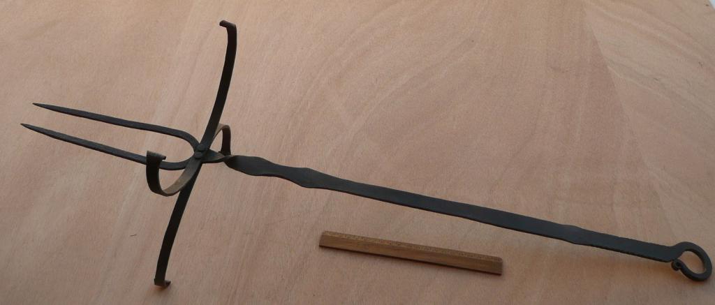

Quelle est l'utilité de cette fourche ?

Avec cet ergot ,je penserais bien a une fourche a fagots ,mais je la trouve aussi bien belle pour cet usage . Faut-il y voir une fourche fière ,ou fourche a loup , nous avons évoqué ce sujet avec une fourche présentée par RICO62 dernièrement , les intervenants sur la fourche de RICO,ne manqueront pas de s'attarder sur celle-ci .Dans touts les cas ,cet outil est magnifique.
Je viens de m'apercevoir Baratiscot que ton inscription sur le forum est de ce jour ,serait-il indiscret de te demander quelques précisions sur ton profil, en général si ce n'est en aucun cas obligatoire ,la chose est toujours bien appréciée.

On pense à la fourche à fagot du bucheron, mais peu souvent à la fourche du chauffeur des fours de cuisson des potiers et autres faïenciers.
Un métier artisanal bien souvent, mais qui fut exercé également dans des manufactures très importantes avec une longue période faste.
Ceci pour justifier la possibilité d'un outillage de qualité et une ornementation sobre mais réelle.

... à 3 dents avec éperon pour mieux maintenir les gerbes, ...

Du fait que les dents de la fourche présentée soient longues et surtout droites ,et non cintrées comme les fourches a foin ,de forme carrées ,et du petit ergot ,pour ma part ,j'aurais plutôt penché pour une fourche a fagots, ce qui n'empêcherait en rien pour cette fourche d'ètre polyvalente. Je pense aussi que cette fourche est bien belle pour une fourche a foin.

elle me semble très ancienne et me fait pensser a une arme Exclamation

A première vue j'ai pensé comme vous : fourche fière, arme ... mais j'évite de donner mes impressions tant que je n'ai pas d'exemples livresques ou d'éléments rencontrés sur le web (même si sur ce média on y trouve beaucoup et son contraire) pouvant appuyer mon impression.
C'est donc la raison pour laquelle j'ai présenté des fourches à éperon (à 2 et 3 fourchons) car je n'ai trouvé aucune fourche "arme" ou "de défense" possédant un éperon, et que de plus je ne vois vraiment pas son utilité pour ce genre d'objet.
Si vous avez des éléments pour appuyer vos impressions ou pour expliquer quel avantage apporte la présence d'un éperon à votre "impression" merci de nous les communiquer.
De plus wolf59 fait état de fourche à foin, merci de nous montrer des exemples, car si l'outil soumis à l'identification possède des similitudes avec des fourches fières, des fourches à fagots je ne vois pas ce qui le rapprocherait d'une fourche à foin.

A mon avis c'est une fourche à fagots...
Peut-être même une fourchette à rôts....

pour moi ce n'était qu'une impression que je donnais  Exclamation
les dimensions de l'objet pourrait nous être utile  Question

Oui la photo ci-dessus présente une fourchette à rôts ou à rôties qui sont des synonymes, en catalogne on la nomme également hast :
Je n'ai encore jamais vu de fourchette à rôts avec éperon, mais pourquoi pas! Qui en a déjà vu ?  Par contre je suis d'accord avec éventuellement la fourche à fagots, voire une fourche à gerbes sur lesquelles il y a une explication de l'utilité de l'éperon.

Certes, Michel, mais les dents sont longues et droites, ce qui n'est pas le cas des fourches de type agricole.
L'éperon est très court, et c'est aussi une caractéristique rare.
