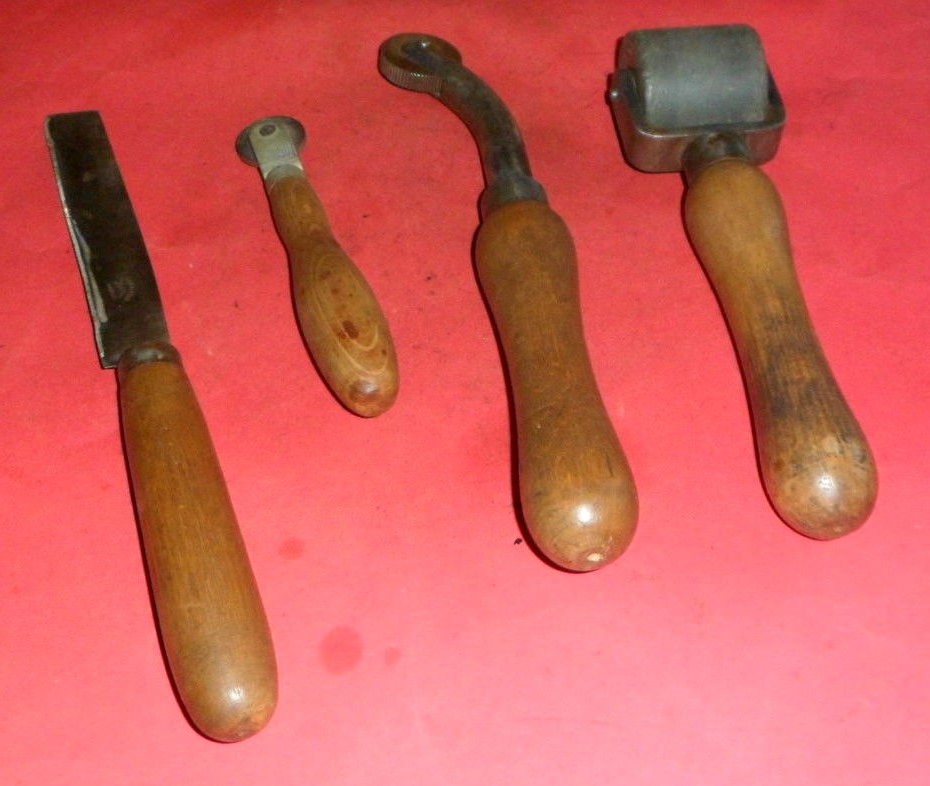

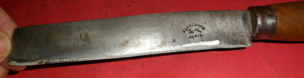

Voici un petit outil Blanchard dont je ne connais pas le nom, un genre de ciseau à cuir ou caoutchouc???
Manche en bois léger, peuplier sans doute, qui marque très vite, pas top comme bois d'outil! Vu le manque de marques sur le bout et le type de bois, il ne semble pas fait pour taper dessus, mais plutôt pour être utilisé comme un mini couteau à parer... ou vu l'affûtage d'origine (j'ai effectué le même affûtage), pour être utilisé comme un ciseau à bois, pour dégager de la matière en grattant...
Environ 19 cm de long, largeur de lame 18mm
Il est du même style et a le même manche que les outils du caoutchouc chez Blanchard si je suis sur la bonne piste :

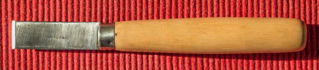

Voici le même genre, mais tranchant latéral, vu sur le net, à gauche:
On dirait bien la ref 4.1425 couteau lame droite, outil du caoutchouc, visible sur la page 29 du catalogue Blanchard de Spaa, ici, vers la fin de page1 :
http://www.forum-outils-anciens.com/t11076-Planches-d-outils-du-cuir-Mayer-…
Les outils de la p28 ont le même type de manche. Donc outil du caoutchouc?

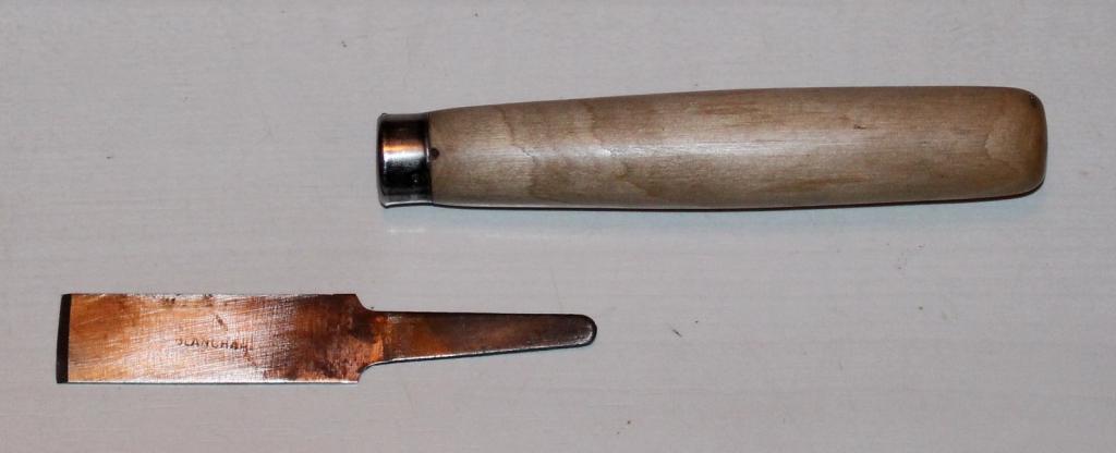

Voici le type de soie du mien, arrondie, avant ré-emmmanchage, on voit bien que ça n'est plus forgé comme avant on dirait:

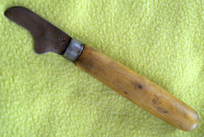

J'ai vu le même dans un lot de cordonnier...
Et là c'est de la même famille:

Jade, j'ai connu cet outil pour décoller les bonbouts en cuir qu'on utilisait avant pour la finition des talons. A défaut de cet outil, le cordonnier utilisait un large tournevis. Je ne posséde pas cet outil mais j'ai, dans un lot d'outils d'un atelier de cordonnier, trouvé un vieux ciseau à bois qui devait remplacer cet outil.
Je n'en sais pas plus.
