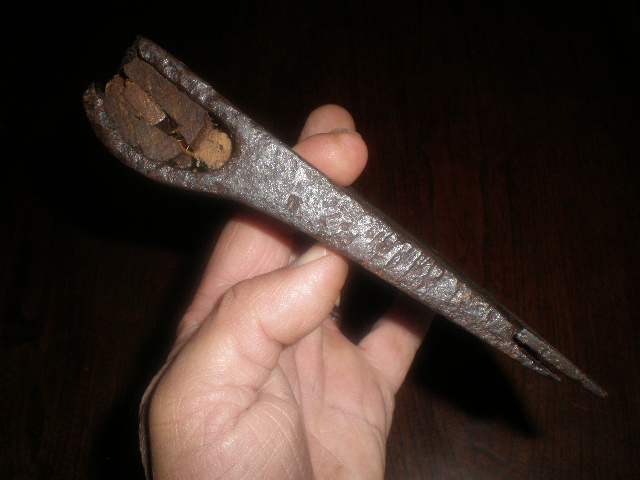

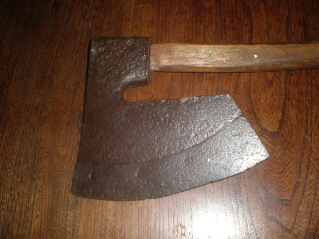

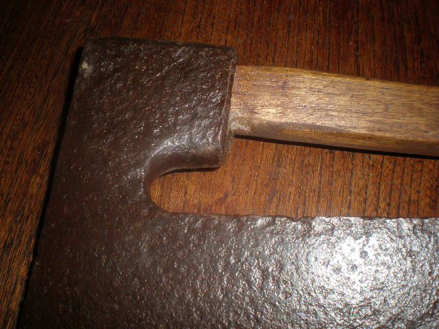

pour faire plaisir a la personne qui ma donner cette hache
 je vais essayer de la restaurer de mon mieux
 et vous faire partager mon travail
au file du temps
elle n'est pas en grand forme casser et très oxyder alors je verrais ce que l'on peut en tirer  Question
votre aide et vos commentaire serons les biens venus   Okay

PostPosted: 17/12/2015 12:40:02    Post subject: restauration d'une hache a bucher Reply with quote
Pour la lame, ce réparation ancien est bien fait, et on ne doit pas le changer...
Pour l'oeil, c'est possible de faire un réparation avec le soudage à l'arc ou MIG/TIG.... Ca depend si vous avez besoin d'un outil à utiliser ou pour un collection seulement...

PostPosted: 17/12/2015 14:35:53    Post subject: restauration d'une hache a bucher Reply with quote
Beaucoup de travail en effet RICO ,mais il semblerait qu'elle en vaut la peine ,nous attendons cette restauration avec impatience ,certain que cela sera très bien fait.La partie rivetée est-elle d'origine,ou s'agit -il d'un rajout suite a restauration.

PostPosted: 17/12/2015 17:21:24    Post subject: restauration d'une hache a bucher Reply with quote
Le rajout d'un nouveau tranchant riveté constitue à mon avis l'intérêt de cet outils aussi il serait regrettable de l'enlever .
Par contre le manche n'est pas du tout adapté à l'œil de la hache et il faudrait en faire un autre .
refaire l'œil à la soudure électrique n'a de raison d'être que dans une intention de s'en servir.
Enfin la patine " rouille profonde " doit rester avec seulement un brossage énergique .
J'ai cru comprendre que la soudure électrique et le meulage n'ont pas la cote sur le forum et je partage cet avis .
Ce n'est que mon avis perso en réponse à la question posée .

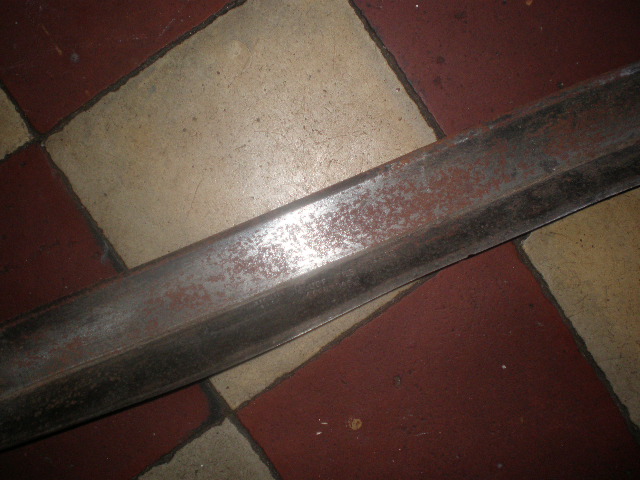

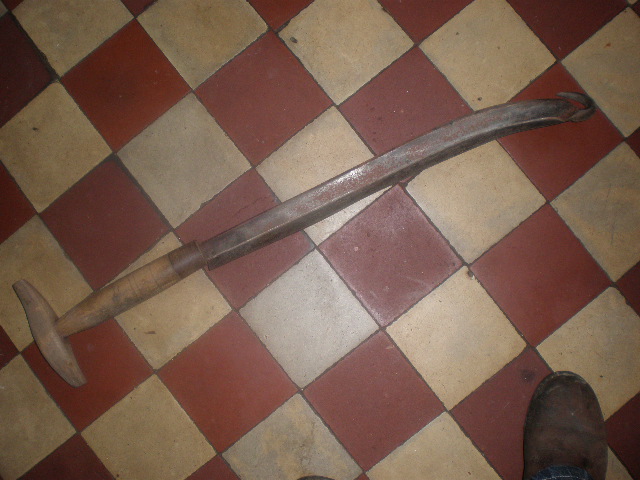

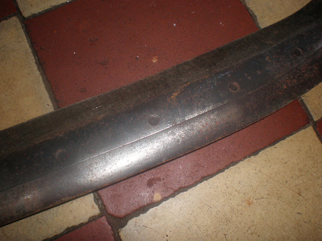

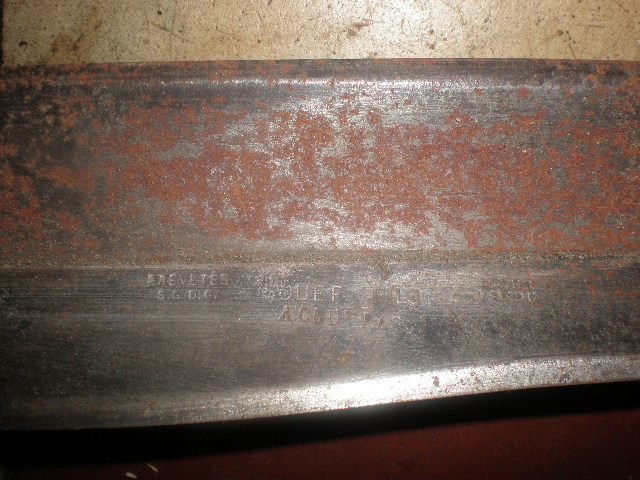

elle m'avait taper dans l’œil parce que a mon avis
le rivetage n'est pas une réparation mais une fabrication a une époque donner comme pour le paroir
dont voici un exemple;
la marque" a coutras" est visible sur les deux outils  Okay
il est possible que ce soi le même fabriquent Question
ce model a était supprimer a cause de ce qui est arriver a la hache ...
et a était remplacer par un model a lame souder

PostPosted: 17/12/2015 20:15:44    Post subject: restauration d'une hache a bucher Reply with quote
La seule chose dont je sois certain c'est qu'il faut virer ce manche, car il est foncièrement mal fait et mal emmanché.
Je pense qu'il y a sur le forum assez de bons exemples pour étudier et réaliser un manche aussi proche que possible de l'authentique.
Pour la partie manquante de l'œil, un comblement avec une résine peut suffire; l'important sera de laisser voir l'ajout.

PostPosted: 17/12/2015 21:31:52    Post subject: restauration d'une hache a bucher Reply with quote
Pour la hache, je vais aussi donner mon avis, pour le fer rapporté et riveté, c'est très bien fait, je le laisserai
en l'état, c'est une bonne réparation qui nécessite un "savoir faire",  pour l’œil en revanche, je ferai une soudure à l'autogène (au chalumeau),
cela n'engage que moi, mais un outil cassé, ce n'est plus un outil mais de la ferraille.
Je sais qu’après la soudure il faut "jouer" de la meuleuse et bien sûr la "patine" va disparaître : c'est un choix !!!!

La mienne est neuve et n'a (probablement) jamais été emmanchée. Souef à Coutras comme pour ton paroir (annuaire Delmas 1924, selon Billman)
Tout porte à croire qu'il avaient déposé un brevet pour le principe de la plaquette jetable

PostPosted: 19/12/2015 10:42:47    Post subject: restauration d'une hache a bucher Reply with quote

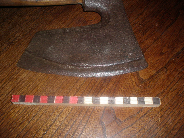

la marque partiellement effacer par l’oxydation de la mienne est aussi souef ? fils a coutras
je regrette qu'elle ne soit pas dans l'état de la tienne  Crying or Very sad
tranchant 20 cm
 hauteur 18 cm
