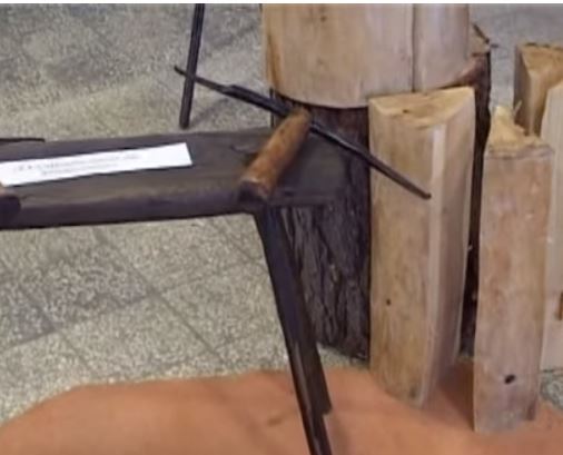

Je connais l'outil en forme de T comme un outils de tavailloner - pour creuser les rainures....
lien: http://www.comeni.us/hat/2011-12/kepek/0804/zsindely.pps
mais dans ce vidéo c'est utilisé pour créer les jointes ....
https://youtu.be/3V0gQ9M45G8

je connais
 un outil utiliser  par les fabriquent de barrière ou de chaise mais qui est plutôt une petite bisaiguë
la on a affaire a la famille des rénettes Question
d'autre par le film et pour moi un monument de l'ethnologie des métier du bois
il met en avant des techniques et des savoir faire que je ne connaissais pas Okay

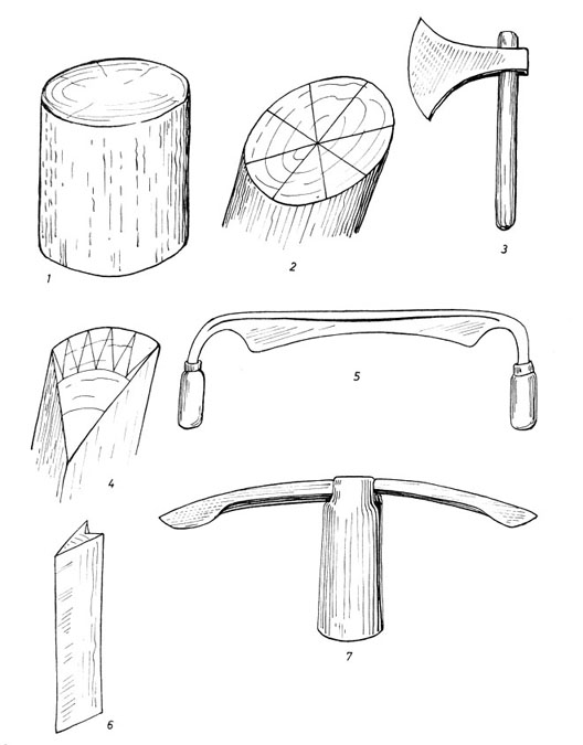

Sa forme est comme un petit bisaigue, connu comme un 'twybil' en Angleterre, mais comme tu dis, les tranchants sont en forme d'une rainette...
Ici un twybil anglais...

Il parait que' cet "zweikant Ziehmeissel" est jusq'á présent  utilisé dans  la Hongrie.
https://pfollansbee.wordpress.com/2015/11/30/tamas-gyenes-riven-beech-chests/
et
https://pfollansbee.wordpress.com/2015/12/12/more-about-the-riven-chests-of-tamas-gyenes/

zwei kant zieh meissel = two edge chisel drawing = ciseau à tirer avec deux tranchants...
PostPosted: 16/12/2015 12:19:37    Post subject: Menusier de campagne Hongroise Reply with quote
en plus à http://www.acsoltlada.hu/
Hornyolás = grooving (ENG) = rainurage (FR)
