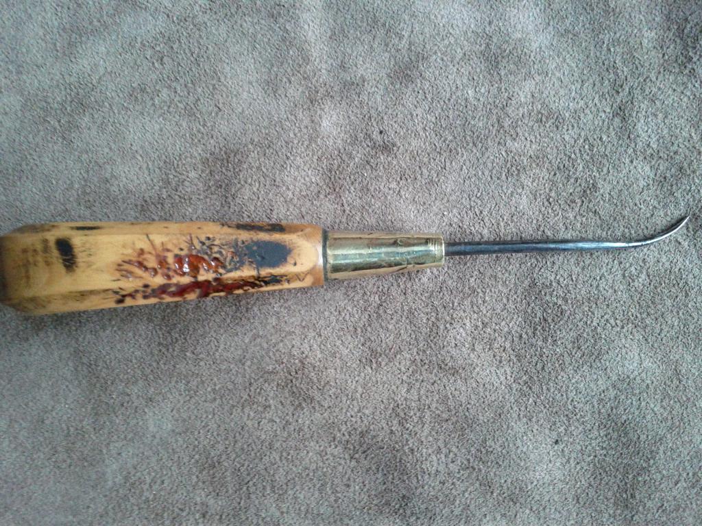

J'ai tout d'abord pris cet outil pour une alène de cordonnier, mais son extrémité est aplatie comme une pane de fer à souder et non pointue.
Longueur totale 14 cm.
Avec en plus un joli manche en noyer ou en buis.
Quelqu'un sait-il à quoi ça sert et comment ça s'appelle   Question

oui, elle ressemble beaucoup à la 3ème en haut à gauche de Jeff31190.
L'extrémité n'est pas pointue mais aplatie, j'ai fait une photo de plus près :

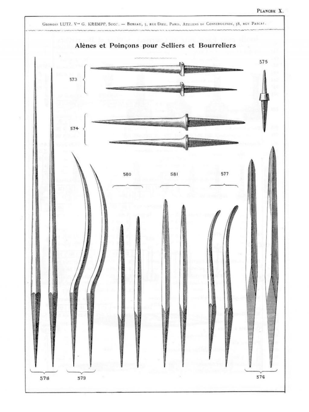

Alène à lacer, parfois utilisée en sellerie pour raccorder 2 parties en passant au milieu de la chair dans le cuir épais.
Sur la grande planche Blanchard, ref 966, même nom, il n'y a que le modèle comme le tiens, le côté est aplati à l'opposé de l'illustration ci-dessous, planches Krempp, ref 577, j'ai les 2 modèles à la maison.

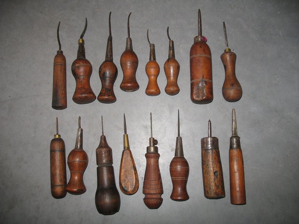

La réponse a déjà été donnée. Celle qui ressemble le plus sur la photo de Jeff31190 est plutôt la 4eme en partant de la gauche en haut.
Pour compléter et illustrer :
En bas à gauche 4 fers identiques au tien. En bas à droite, les autres alènes (alènes à lacer) dont parle Jade.

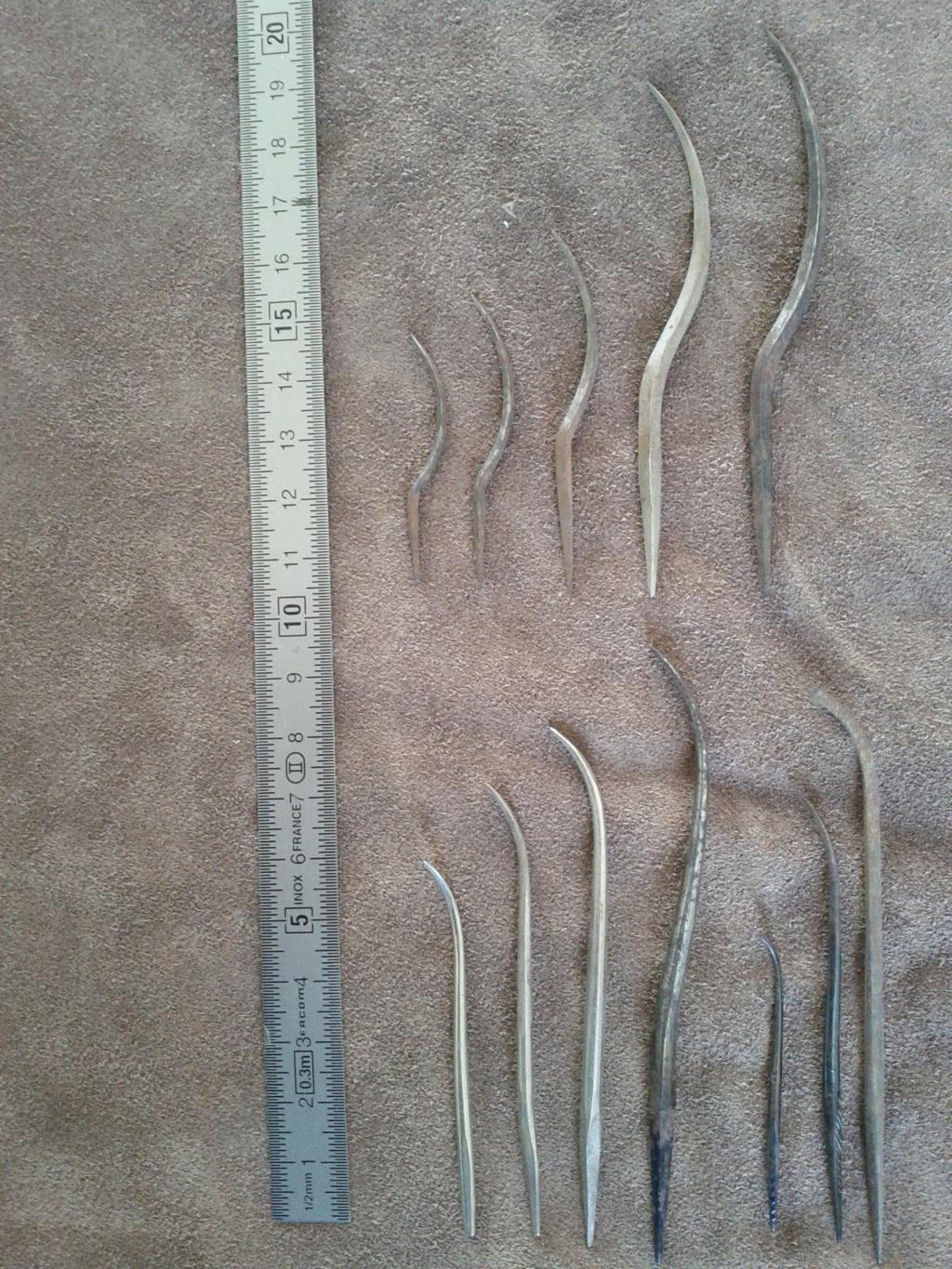

Comme je l'écris souvent, chaque métier a ses propres dénominations de certains outils. Cette alène s'appelle, chez les chausseurs, alène cuiller de par sa forme courbée, plate avec les bords légèrement arrondis et sert à la couture dans les endroits difficilement accessibles, comme les plateaux de mocassins, les trépointes, etc... après perçage à l'alène courbe taillante. Les bords non coupants , en principe, permettent d'éviter de couper le fil précédent quand on repasse le second fil dans le même trou. Pour ma part, les alènes à lacer sont les alènes à brédir qui percent un trou plus grand que l'alène aux pinces ou alène à coudre.
L'alène à brédir, plus épaisse, sert aussi à élargir des trous percés avec la normale.
Là, évidemment, on peut sans doute en discuter jusqu'à l'infini.

C'est vrai que pour moi, les alènes à lacer sont les ref 579 chez Krempp appelées alènes courbes aux pinces.......
On les utilise en sellerie pour relier les matelassures de la selle au cuir du siège, contre l'arçon.
