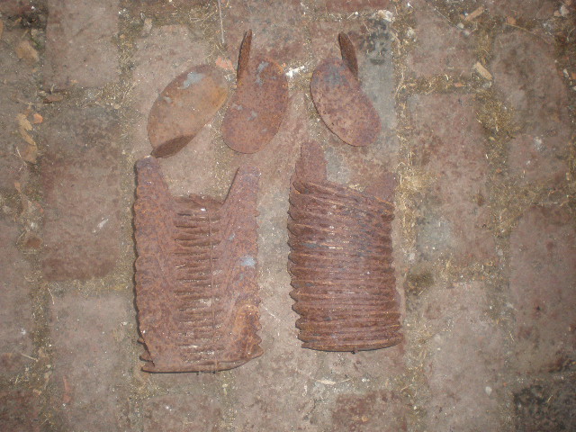

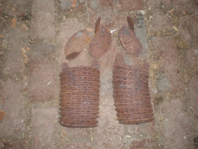

je n'est rien trouver sur les fer et la pause des fer sur les bovins
alors en voila quelque un

PostPosted: 16/11/2015 21:14:46    Post subject: fer pour les boeuf Reply with quote
http://cpauvergne.over-blog.com/2015/01/le-ferrage-des-vaches-ou-des-boeufs…
http://www.forum-outils-anciens.com/t4144-Le-ferrage-des-boeufs.htm
Le premier message nous montre un film sur le ferrage du boeuf.

PostPosted: 17/11/2015 09:09:49    Post subject: fer pour les boeuf Reply with quote
Il n'y a pas si longtemps sur le bon coin, une montagne de ces fers proposés en différentes dimentions .

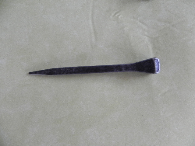

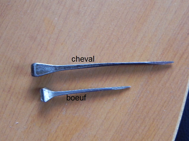

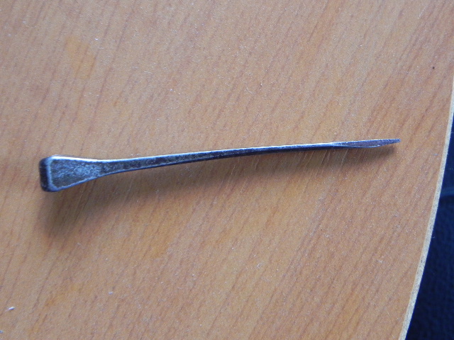

PostPosted: 19/11/2015 18:48:03    Post subject: fer pour les boeuf Reply with quote
Angle de la tête  de la broche à boeuf plus grand que celui de cheval pour une épaisseur de fer moindre.
J'ai bien mis les broches de façon à mettre en valeur la pente sur l'extrémité . Celle ci étant mise vers l'intérieur du pied pour que la pointe est tendance à partir sur l'extérieur . Ceci afin de ne pas "piquer " l'animal
