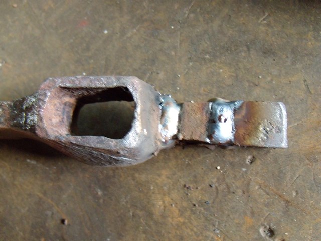

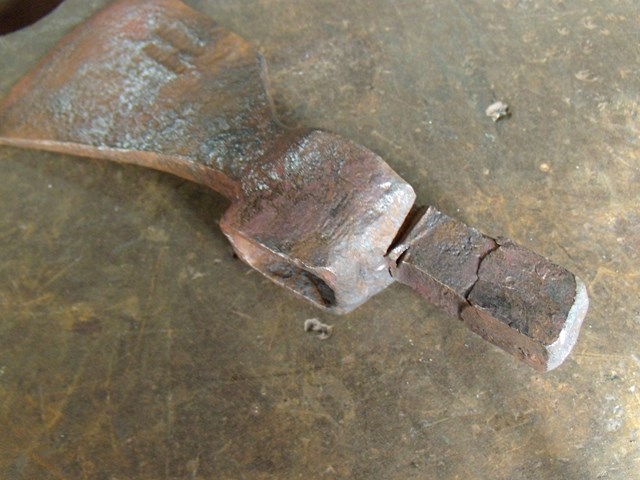

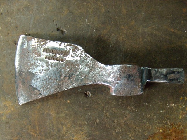

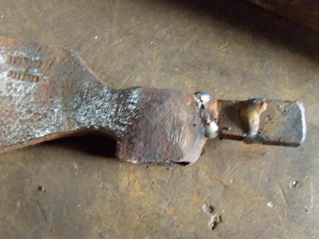

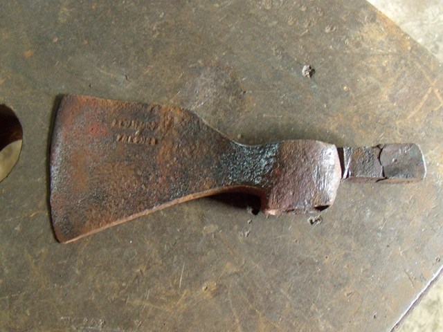

Quelques photos d'un fer de hachette qui avait été matraqué.
Elle avait du servir de coin pour fendre du bois, je l'ai redressée à la forge.
Soudure au Mig
Dégrossissage
Pour te donner une idée de ce qui est faisable.
A+.Daniel
