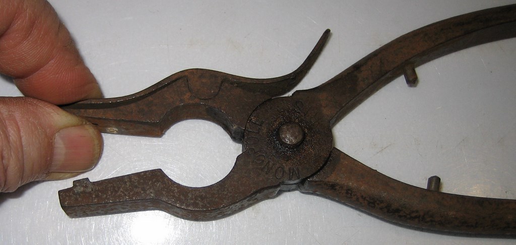

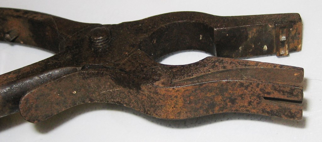

Bonjour à tous !
Encore une pince à identifier ! Elle proviendrait de l'outillage d'un cordonnier, mais ce n'est pas sur...
Longueur 21 cm. Marquée MONOPOLE PARIS 2. Il manque un ressort genre sécateur. La partie supérieure est articulée et maintenue relevée par un ressort. Il semble que l'on puisse bloquer quelque chose destiné à être agrafé.
Merci d'avance pour vos réponses.

Bonsoir Billman,
Merci pour votre réponse mais il semble qu'un rivet comme celui que vous présentez ne pourrait pas entrer dans la fente de cette pince. Peut être y a-t-il d'autres types de rivets...
