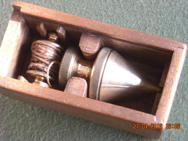

PostPosted: 27/01/2013 19:21:48    Post subject: Fil à plomb ?? Reply with quote

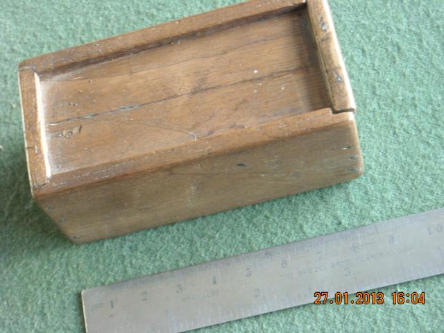

Paul merci de faire coulisser le couvercle..................
Posts: 9,078
PostPosted: 27/01/2013 20:09:51    Post subject: Fil à plomb ?? Reply with quote
Jolie boite en bois assez finement construite.
Le fil à plomb doit avoir appartenu à un ouvrier particulièrement soigneux.

Plomb à centrer… probablement à l'usage d'un géomètre topographe.
Paul, merci de sortir au moins la bobine de cable pour confirmer un détail…

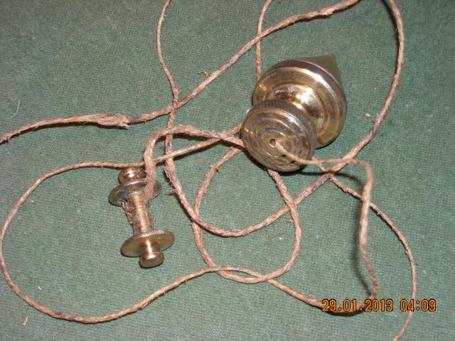

La ficelle de chanvre n'est sans doute pas d'origine.
Un câble fin qui ne se détord pas sera mieux.

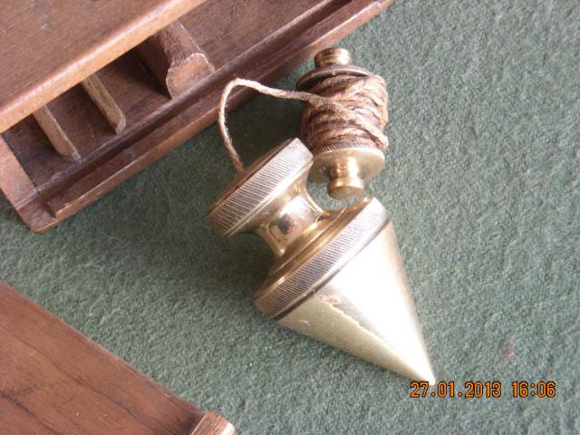

La bobine si particulière semble munie d'une axe permettant la fixation sous l'instrument d'optique du géomètre dans l'aplomb exact de la borne et du l'instrument.

je l'ai trouvé samedi passé au VM, au fond s'une caisse pleine de vaisselle...
la ficelle mesure 132 cm et me semble d'origine, elle était cirée...
cette bobine, avec une fixation excentrée, me rend perplexe... à telle enseigne que j'ai placé un "?" derrière le titre ...ne s"agirait-il pas plutôt d"un " pendule
de sourcier" ???
Voici quelques fàp de positionnement de théodolites :
les 3 ficelles semblent d'origine et sont en chanvre
elles se fixaient au petit crochet dont était munie la poignée de fixatiion à ressort de l'appareil de visée sur le trépied
une simple boucle dans la ficelle, voire une plaquette à 2 fentes suffisaient

Pendule ou fil a plomb la pièce est jolie.
Les pendule a moins que je me trompe me semble t'il sont généralement assez petit?
Posts: 13,274
PostPosted: 30/01/2013 04:42:19    Post subject: Fil à plomb ?? Reply with quote
Il n'est pas très grand : 28 mm de diamètre ! ... et seuls les 50 premiers centimètres de la ficelle semblaient avoir été utilisés...au delà, j'ai du chauffer légèrement pour faire fondre la cire ...
Mais tu as raison Bruno, l'objet n'est pas tout neuf et il  est joli ...  et quand on est radiesthésiste, qu'importe le pendule, pourvu qu'on ait le ...fluide !!!   Wink
