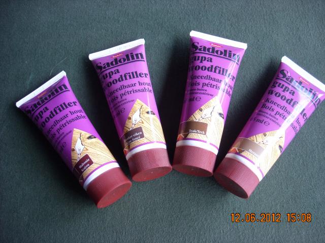

PostPosted: 12/06/2012 11:45:00    Post subject: DEGATS DE XYLOPHAGE Reply with quote
utilise du bois pétrissable de Sadolin... quand il est dur, il reste dur ! Wink

bois pétrissable sadolin Belgium : 0 résultat !
la cire de rebouchage est déjà appliquée , c'est donc d'un fixateur neutre dont j'ai besoin
