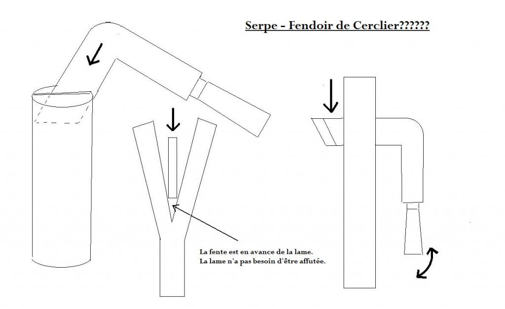

C'est rarement qu'une serpe me laisse perplexe, mais à cet occasion je dois admettre la défaite....
La serpe de trelliseur est à angle droit, mais c'est affutée comme tous les autres serpes à l'interieur de la lame....
Je viens de trouver sur Leboncoin une serpe curieux de Bourgogne (1), et Daniel Boucard, m'a envoyé un image d'une dans son collection (2), et j'ai une image d'une troisième aussi. (3)..
(1)
(2)
(3)
Elles possèdent un bec pointu ou affuté, mais de 2 sur 3 la lame n'est pas affutée... (2 sont d'un origine de Bourgogne, le troisième je ne sais pas)
Est ce qu'un adhèrent au forum connais son usage, ou possède un catalogue que les monts???
J'ai un hypothese - la serpe de Leboncoin possède un manche à deux viroles, comme celui d'un cochoir - est ce que ces serpes sont outils de la tonnellerie?? Surtout est ce qu'elles ont serpes de cerliers bourgognes??
Un fois on a commencé a fendre le bout du bois il peut s'ouvrir sans que le reste de la serpe soit lui même taillant....
Qu'en pensez vous mes amis???

Ma première impression comme ayant utilisé une serpe (mais ce n'est qu'une sensation) .Il me parait bien difficile de planter l'extrémité de cette serpe avec précision ,sans être dangereux en bout d'un morceau de bois  de petit diamètre .Le fait que la partie tranchante se trouve très éloignée de l'axe du manche ne doit pas aider pour la précision ,surtout si on tient le piquet de l'autre main.Une hache à bucher est je pense très ramassée pour cette raison. Mais peut être qu'avec un peu d'habitude ...

Merci Francis - tu as raison... je cherches tous les reponses - il me faudra essayer à utiliser cet outil pour cette tâche... Tu est bien situé dans la Bourgogne pour m'aider avec mes recherches (si cette serpe est vraiment de ton région!!!!)

bonjour billman
Après un bon nettoyage voici les marquage de la serpe sur leboncoin
DEVIRGIL et BRUILLOT JEUNE CHALONS
rouge:affûtée sur un seul côté/jaune:non affûtée/bleu:affûtée sur les deux cotés

Bien merci - j'ai beacoup d'envie... curieux deux marques de taillandier
DevirgileChâlon sur SaôneSaône et Loirefg St Jean des Vignes31Ann. Quinc.1883
Peut-être erreur de l'orthographe dans ma liste - je suppose que Bruillot était succeseur de Devirgil

La lame affuté d'un seul côté n'est bien affuté, comme une serpe - c'est comme un coupe ardoise anglais...
