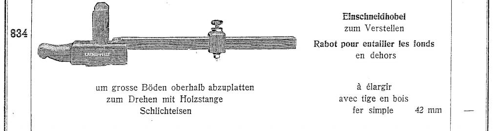

Au vu de la photo, il ne s'agit pas d'un rabot à moulure. C'est bien celui qui sert à tailler le biais des fonds pour qu'il rentre dans le jable. Il montre la marque parlante de le chapelle de Tell, employée par Lachapelle à partir de 1899 (la datation se resserre !). La pièce sous la semelle à gauche semble-t-elle d'origine ? Elle ne figure pas sur l'illustration.
Voilà un scan du catalogue Lachapelle vers 1912 :

Merci Pierre....c'est exactement cela ! en plus le dessin est parfait!  Voila une identification réussie !
