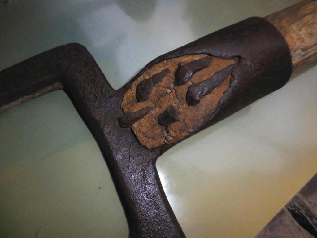

Sans oublier le coincement entre manche et œil rectangulaire, pratiquement systématique pour les outils agricoles en pays catalan :
Et dans ce dernier montage, j'en possède de plus de 70 mm !

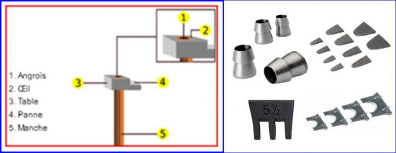

https://www.taff-tool.com/fr/coin-de-marteau-en-fonte-maleable.html
Le plus fort de ces coins d'emmanchement modernes fait  33/43 mm et ils sont en fonte maléable.

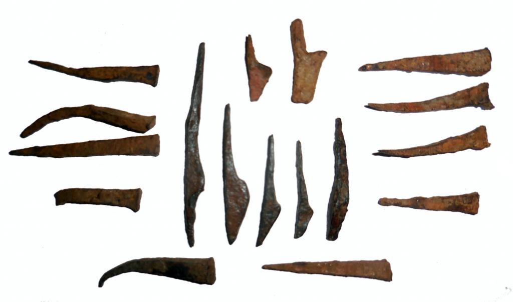

Sinon voici ces fameux coins à coincer les manches dans des outils à douille sans trou de clou
Les  4 de  gauche ont été trouvés  au même endroit et sont  pour un  manche , idem pour les 4 de droite ... ils sont moins travaillés que ceux du milieu dont 3 ont été ramassés ensemble et c'est ce qui m'avait mis sur la piste

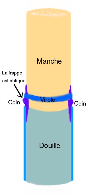

et le dessin pour expliquer le montage

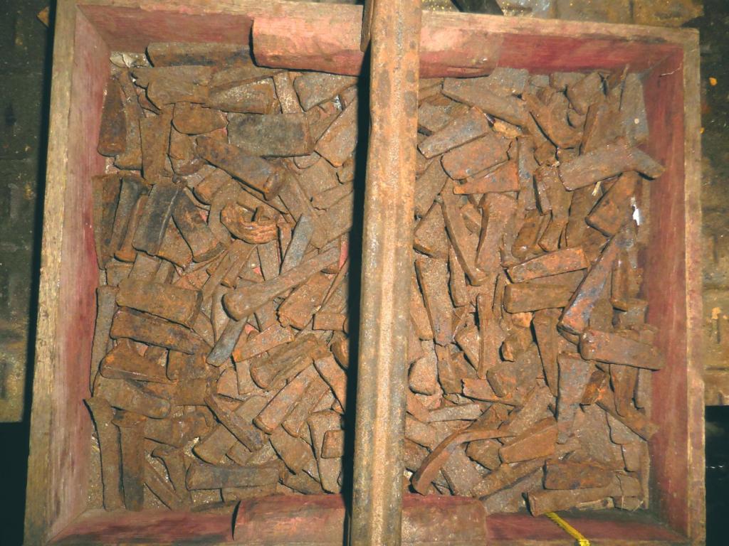

voici un outil bien achalandé en engrois
Mais bon s'il y avait besoin de réserve

Ce type de montage permet un manche de diamètre inférieure donc moins lourd et portable.

Je crois être le premier à avoir identifié ces coins qui doivent dater du moyen-âge , (à voir aussi celui recensé sur le site gaulois ,
il faut dire que cet objet n'a rien qui attire l'attention tant qu'on en trouve pas 3 ou 4 au même endroit et que l'on ne pousse pas la curiosité assez loin ... et que l'on ne recense comme ensemble  (groupe de gauche et de droite) des éléments  qui ,un  par un , ne ressemblent à rien .
Il faut souligner que ce montage est réservé aux outils à douille "borgne" et non à œil  traversant

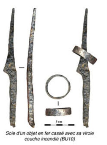

Voici un objet gaulois provenant des fouilles d'Uxellodunum , dernier bastion gaulois ayant résisté à César
il est qualifié de soie , mais c'est la présence de la virole qui m'avait donné la solution pour mes trouvailles .
