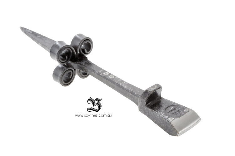

Je remonte ce sujet suite à une discussion avec un brocanteur, ce dimanche. Quelle est la véritable utilité de la petite table qui se trouve quelques centimètres sous la panne de frappe ?

Aucune idée, d'autant qu'elle n'est pas présente systématiquement.

Le petit tenon sert à frapper avec le marteau pour l'enfonçer dans le sol jusqu'au croisillons avant de battre la faulx.
Le modèle Lyon est à tenon.
::::::::::::à l'anglaise n'a pas de tenon
::::::::::::à table n'on plus.

Merci Michel, j'avais retiré mon message , le lien ne s'ouvrait pas .....J'avais pensé comme Raymond, et à 0.10, le narrateur dit qu'il ne faut pas frapper sur la table pour l'enfoncer ?
Je pense qu'il a tort ?.....   Merci Raymond ... Okay

Sur internet on trouve votre option, pour aider à l'enfoncement, et aussi pour déposer la main à l'arrière pour stabiliser la faux. Donc, si je comprend, tenir la faux avec les doigts et poser le bord extérieur de la paume sur la table.

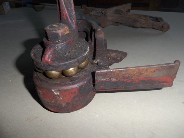

PostPosted: 17/07/2017 08:40:05    Post subject: Battre les faulx Reply with quote

PostPosted: 17/07/2017 08:52:17    Post subject: Battre les faulx Reply with quote

Visiblement l'engin a bien servi.
Je pense que le principe réside dans l'écrasement régulier induit par le déplacement du tranchant sous et par la couronne de billes d'acier.

PostPosted: 17/07/2017 13:51:03    Post subject: Battre les faulx Reply with quote

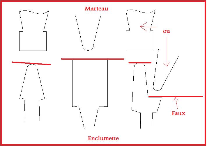

Pas un engine à frapper les faux, mais ça sert à serrer l'acier  - ils existent plusieurs formes, plus courante en Allemangne..
A propos le petit table c'est pas necessaire a frapper l'enclumette dans le sol, on peut le presser avec le pieds en forme de 8...
A noter sur la forme italienne de Rinaldi, le petit table est bien poli
A mon avis il existe plusiers formes d'enclumette - table plât, ou pour l'affaisement - cette sorte avec le table peut servir pour les deux....
Raymond 38 a dit d'une forme anglaise - curieux parce que les faux anglaises ne sont jamais marteller...

Je remonte le sujet car, dernièrement, lors d'une démonstration de battage de faux, le fermier m'a certifié que la petite table ne servait qu'à enfoncer l'outil en évitant de frapper sur l'enclume avec le marteau.
Donc, les avis divergent toujours.
