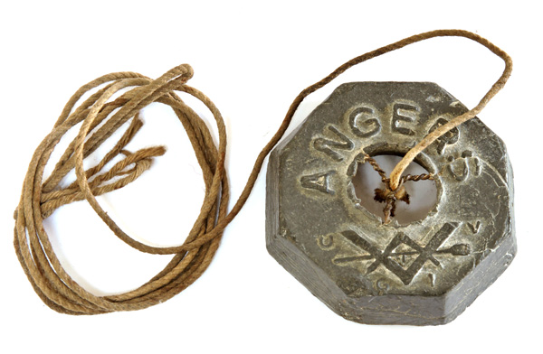

Avec ces partitions hexagonales, tu es en train de réinventer les rosaces des cathédrales gothiques, tamdem, non?
Mais je note que le fil de michel mailhot comporte 8 pointes.
Joyeuses fêtes à vous tous.

floyd si tu reviens a la première page de ce sujet tu verras que notre ami faynot avait mis une photo tiré de l'encyclopédie de Diderot et d'Alembert et le fil a plomb est une étoile a ...........6 pointes! Okay
Promis je travellerai sur le prochain et il aura 8 pointes.

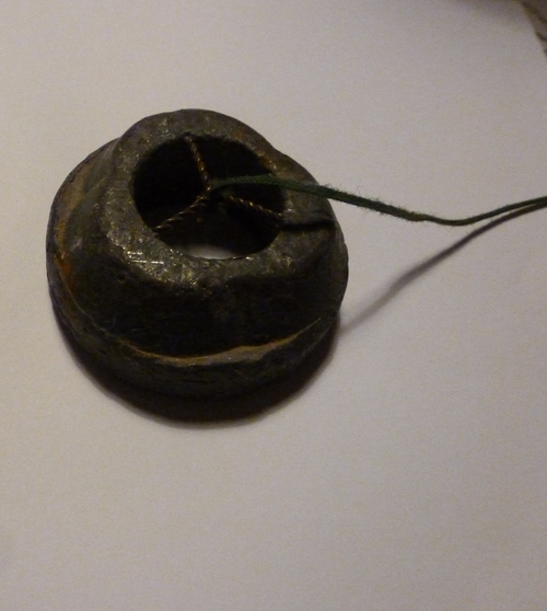

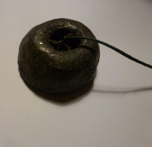

4 modéles de plombs de charpente
Rien d' extraordinaire
Modèle contemporain récupéré je ne sais trop ou
Celui ci a été fabriqué en 1981 à Tours en Touraine (département d'Indre et Loire)
Modele du commerce en acier
Modele que nous fabriquons à la boite au fur et à mesure des besoins
la partie centrale se démonte
Avez vous des modèles réellement anciens? Récemment j'en ai raté un en bronze (pièce de fouille ?)
