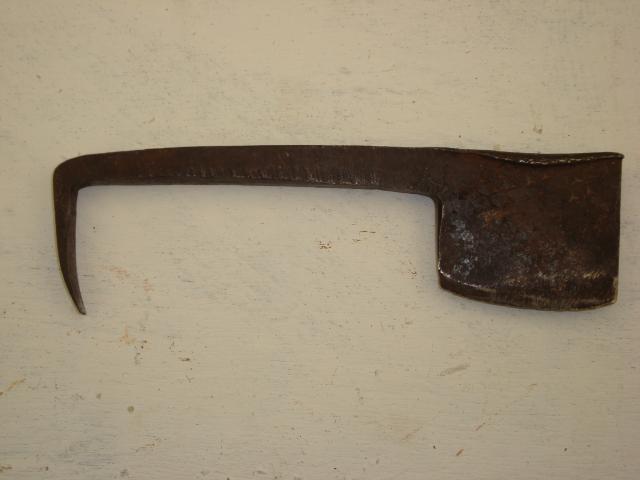

Dérivoir de Maréchal ferrant, fer à calfater ou greffoir

Et pourtant c'est pour moi un petit calfat............

PostPosted: 15/05/2014 11:55:28    Post subject: Dérivoir de Maréchal ferrant, fer à calfater ou greffoir Reply with quote
Ce greffoir est celui d'un arboriculteur sarthois  retraité depuis longtemps mais encore actif dans les associations.
Son outil est forgé à partir d'une râpe de maréchal; on distingue écrasées les grosses dents sur une face et les stries de la lime sur l'autre face.

PostPosted: 15/05/2014 13:56:00    Post subject: Dérivoir de Maréchal ferrant, fer à calfater ou greffoir Reply with quote
bonjour je suis d accord -j ai vu le mème dernierement en sarthe salut --

Posts: 8,700
PostPosted: 15/05/2014 15:03:41    Post subject: Dérivoir de Maréchal ferrant, fer à calfater ou greffoir Reply with quote
Merci Michel pour ces listes de liens que j'ai visités en regrettant aussi que les titres n'aient pas été changés.
Mais le moteur de recherche se contente du mot greffoir pour conduire assez rapidement vers les topics que tu as donnés.
Quant à l'information que j'ai recueillie, elle est de première main.
L'outil  sert à un grand professionnel, monsieur Corbin, toujours disponible pour montrer la taille fruitière et le greffage.
On greffait pommier, poirier et châtaignier couramment au XIXe, en Sarthe.

PostPosted: 15/05/2014 21:23:38    Post subject: Dérivoir de Maréchal ferrant, fer à calfater ou greffoir Reply with quote
 Bonsoir Floyd
                    Le 28 Octobre 2010 tu n'as pas accepté mon identification... bravo à M. CORBIN d'avoir su le faire.
Posts: 8,700
PostPosted: 15/05/2014 22:56:11    Post subject: Dérivoir de Maréchal ferrant, fer à calfater ou greffoir Reply with quote
Cher Hairon, je dis publiquement et tardivement que j'aurais dû croire ton identification.
Crois bien que j'ai pensé à toi en écoutant monsieur Corbin et en faisant les clichés!
Posts: 10,467
PostPosted: 15/05/2014 22:59:06    Post subject: Dérivoir de Maréchal ferrant, fer à calfater ou greffoir Reply with quote
Le greffoir possède un ciseau à couper la pousse, le dérivoir de maréchal possède un point pour dériver les clous..... Autrefois les formes des deux outils sont assez semblables....

PostPosted: 24/08/2018 22:22:03    Post subject: derivoir de marechal ferrant Reply with quote
je pense que la première photo correspond à la mienne ce serait bien cela
je connais un marechal ferrant  je lui montrerai

PostPosted: 28/08/2018 14:48:10    Post subject: Dérivoir de Maréchal ferrant, fer à calfater ou greffoir Reply with quote
bonjour à tous
j'en perd la tete car ça sert à beaucoup de choses !!!!!
je suis perdue .. Sad
derivoir,pour greffer ,calfat etc .....???????????????
Posts: 10,707
PostPosted: 28/08/2018 17:26:15    Post subject: Dérivoir de Maréchal ferrant, fer à calfater ou greffoir Reply with quote
Comme dit BERGER : "outils qui se ressemblent un peu, mais de loin"
Surtout que l'angle de prise de vue des photos peut parfois masquer des détails qui font toute la différence, par exemple outre la masse de l'objet comme le montre HAIRON, la patte en équerre en bout de la poignée, pointue ou à méplat, ce n'est pas le même usage ...
