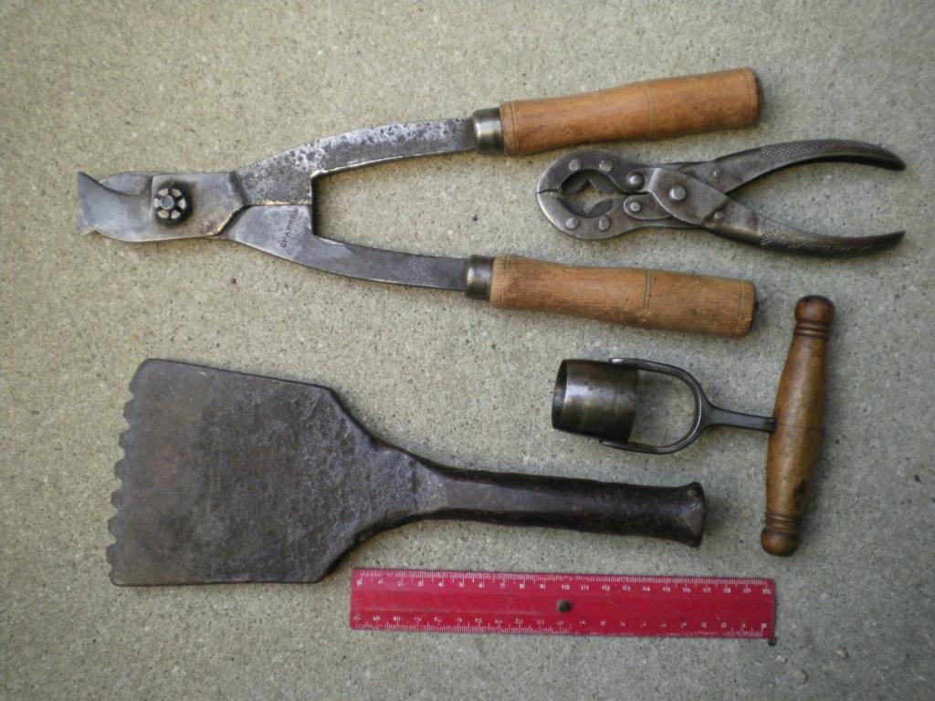

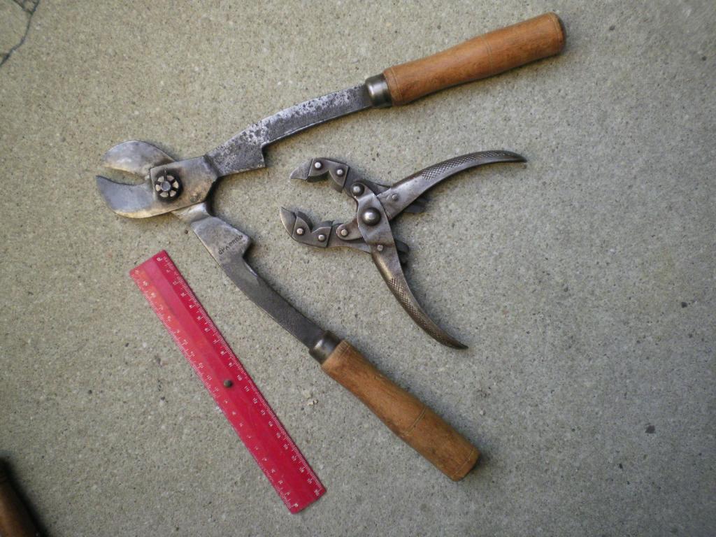

un ami m'a demandé de l'aider pour identifier 4 outils, voici les description et mes propositions d'identification.
- une cisaille à double lames courbes taillantes, elle s'ouvre plus que ce que le laisse penser la seconde photo. Il pense à un coupe sève moi à un coupe onglons ?
- une pince coupante à 2 lames chacune faites de 2 quart de cercle. Pince de plombier ? ou électricien pour couper des tubes ?
- un emporte pièce : trop léger pour être pour le cuir, à hostie ?
- un gros ciseau à pierre dentée ?
Merci d'avance pour votre aide

Coupe hostie classique.
Ciseau de briqueteur, inhabituellement denté!

Coupe hostie d’accord.
La pince, pas certain que ce soit pour plombier.
Peut-être pour couper la gaine des gros câbles électriques pour pouvoir dénuder. Sans certitude.
Cisaille coupe corne ?

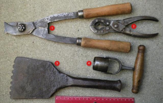

Avec une hésitation sur ① et ②
① - Cisaille coupe câble électriques
② - Pince à dénuder câble électriques
③ - Rondeau : emporte-pièce (ou découpoir) à hostie
④ - Gradine (burin denté) taille de pierre et nettoyage maçonnerie

1 coupe câble électrique ....ah bon !!!

Moi aussi, j'aurais dit coupe câble mais sans certitude.
La deux, ce serait je crois une pince pour tube "Bergman"
sans certitude aussi.
Daniel

La deux, c'est une pince pour couper les tuyaux de plomb.
https://petitoutil.wordpress.com/2015/09/19/pince-pour-couper-tuyaux-de-plomb/

J'ai laissé aller la discussion un moment mais on a déjà vu l'outil, la pince 2, sur le forum. J'en ai plusieurs reçues avec des panoplies d'outils de plombiers.
