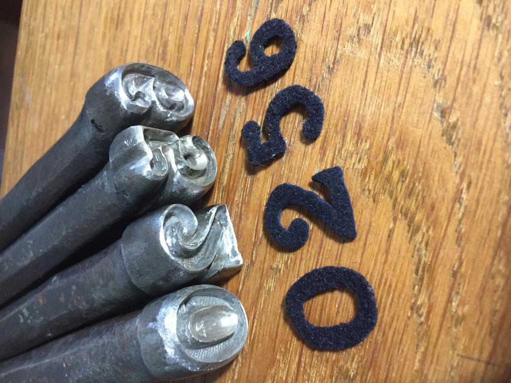

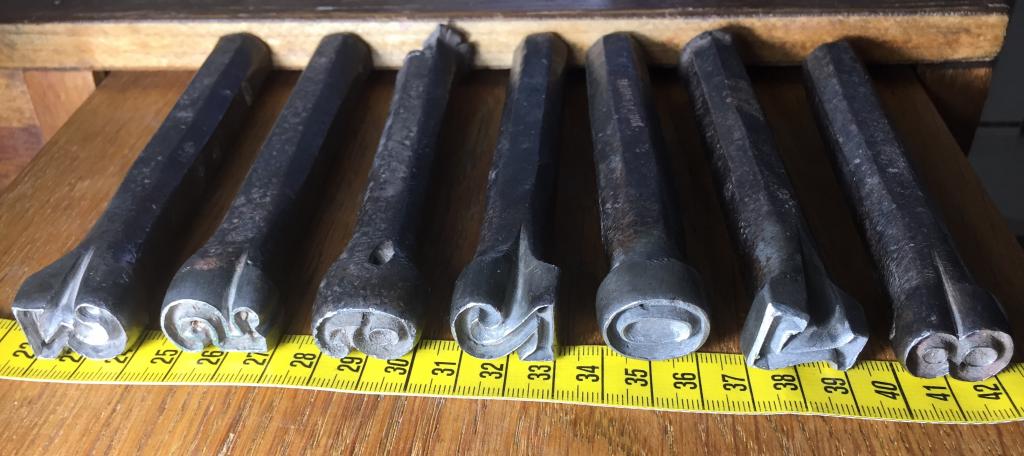

Je viens de rentrer cette nouvelle série d'emporte-pièces. Du modèle 1914, ils datent sans doute de l'entre-deux-guerres. Certains sont émoussés et d'autres déformés.
Pour les modèles émoussés (photo ci-dessous), on m'a indiqué qu'avec une lime à métaux on pouvait les affuter assez facilement. J'imagine une lime plate, mais ça doit être un tout petit outil. En effet, comme on le voit ci-dessus, ils font 20 mm de hauteur.

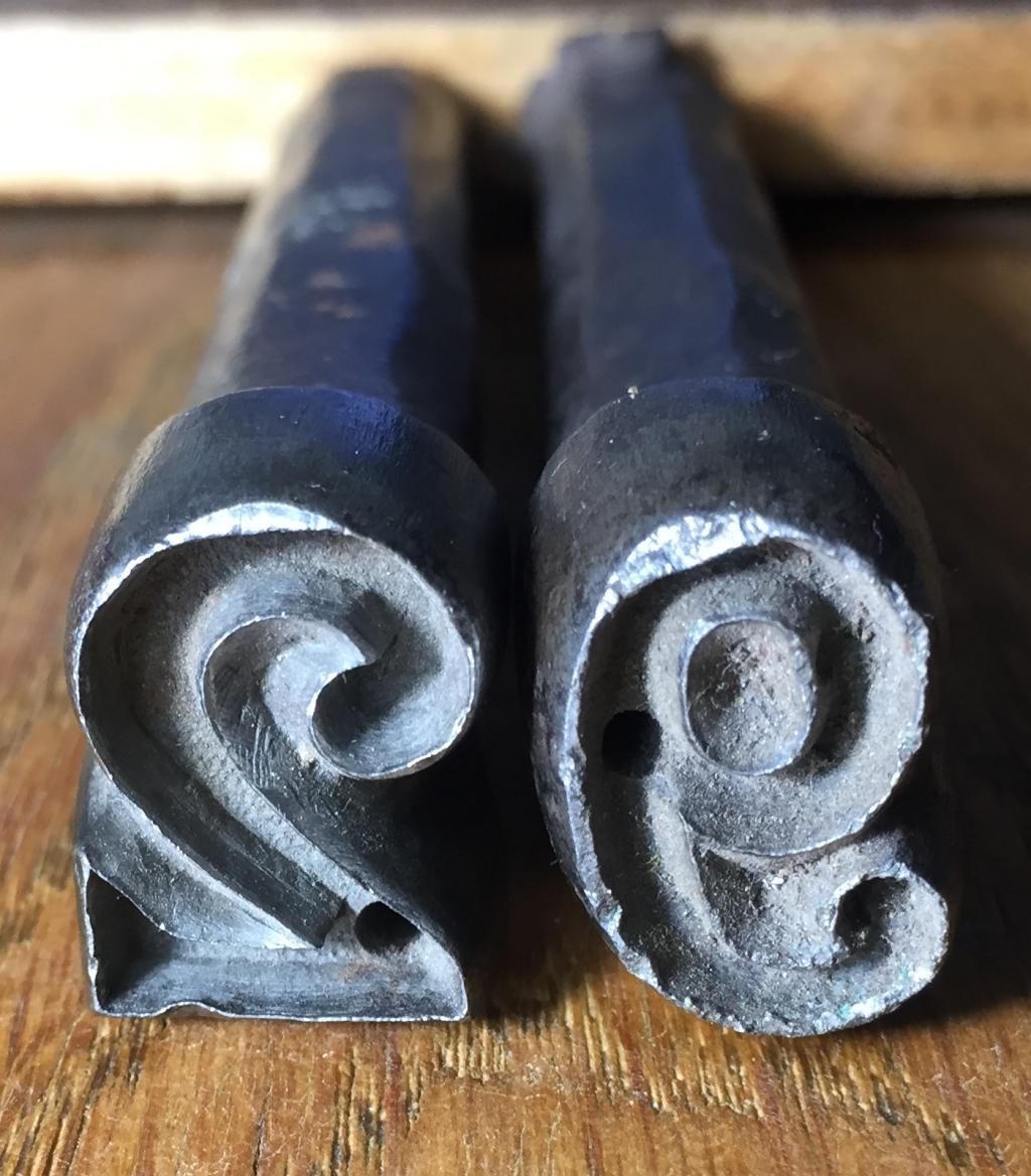

Sur d'autres exemplaires (photo ci-dessous), les couteaux sont déformés - pas droits... J'aimerai les reformer, cependant c'est de la fonte et c'est très cassant...
Deuxième question : Que me conseillez-vous ? Marteler délicatement avec un petit burin ? Chauffer le métal de l'EP ? Pince et force du bras (je ne pense pas  Shocked ) ?

PostPosted: 20/10/2020 20:48:55    Post subject: Affutage Emporte-pièces Reply with quote
Ayant l'habitude d'employer ce genre d'outil pour le cuir, j'utilise des petites meules et fraises diamantées sur une petite perceuse, fraiseuse Proxxon, comme la Dremel.
Je me demande comment on a pu détruire ces outils à ce point. Ils ne devaient plus rien couper. Parfois je le fais exprès, j'élimine le tranchant de certains mais c'est pour les utiliser comme matoirs.

Pour l’affutage, OK avec Geppetto, la Dremel me paraît le plus approprié. Bon courage et persévérance, çà risque d’être laborieux, et les petites meules s’usent vite.
Pour le redressage, j’essaierai en pinçant avec une pince à mors lisse et suffisamment large la lèvre tordue. Çà n’a pas cassé au pliage, çà ne devrait pas casser au redressage. Par sécurité, je tenterai une chauffe locale avec un chalumeau type camping gaz buse fine.

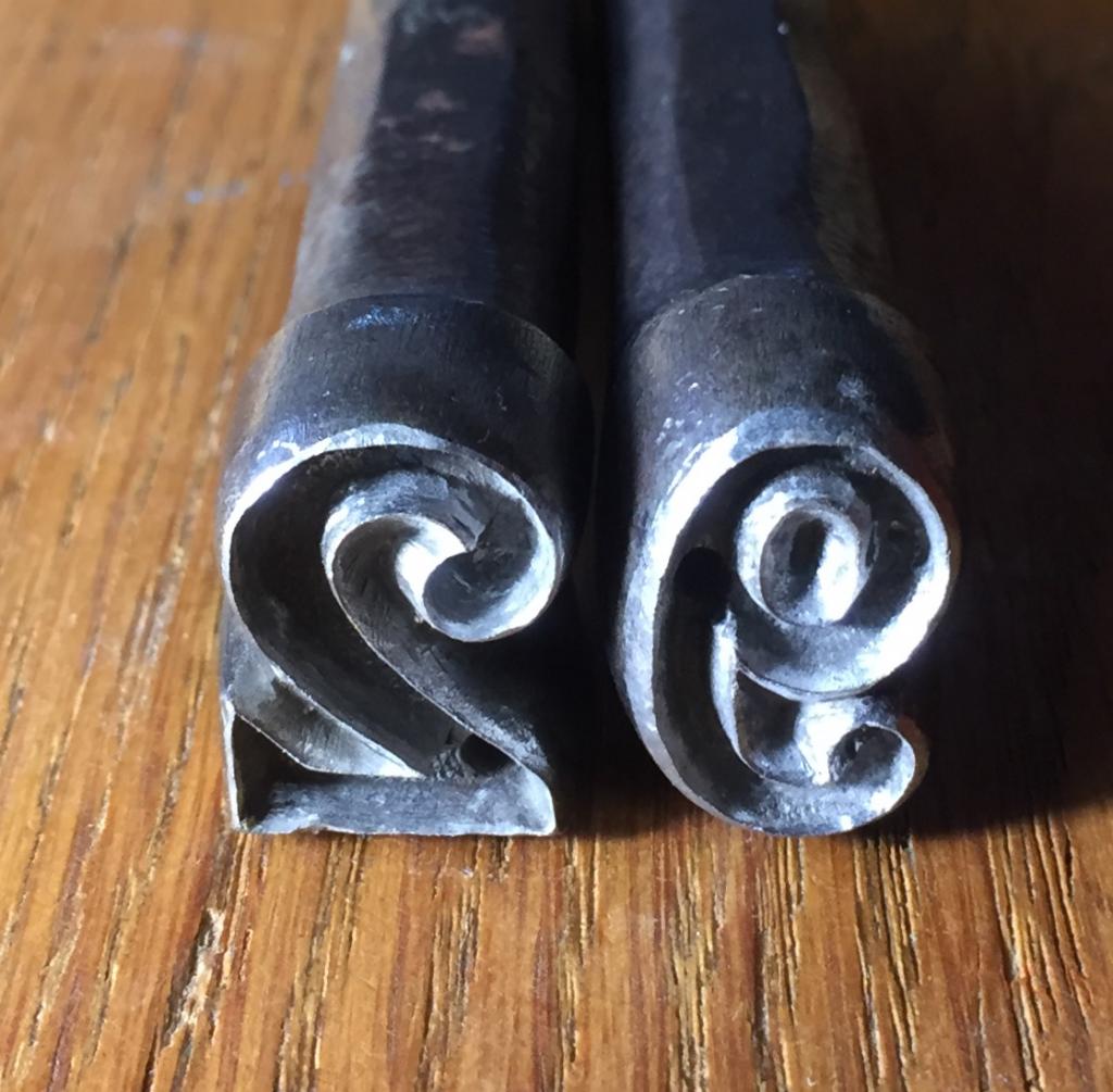

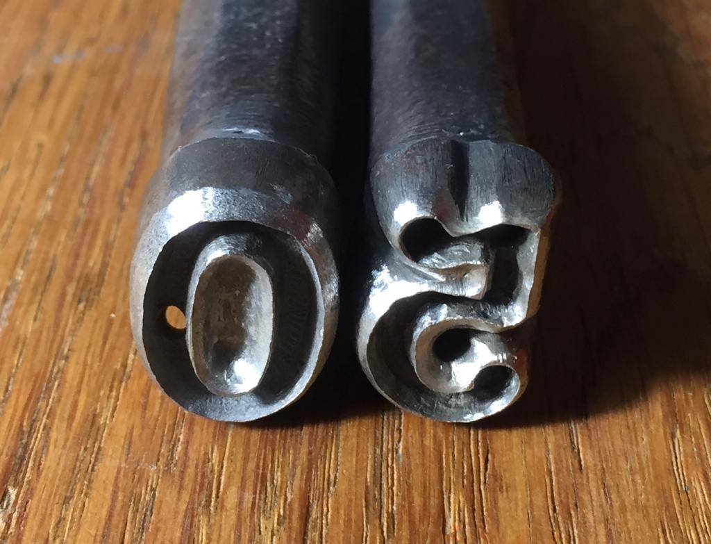

PostPosted: 21/10/2020 17:13:11    Post subject: Affutage Emporte-pièces Reply with quote
Jeff, Geppetto,
Selon vos conseils, j'ai été m'acheter une Dremel et un petit paquet de meules de toutes tailles. Voici le travail (2 heures pour 4 emporte-pièces) en photos. Le puriste ne trouveras peut-être pas ça parfait, il n'empêche qu'ils coupent et j'en suis ravi !
MERCI BEAUCOUP DE VOS CONSEILS ! (vous avez fait un heureux !)
