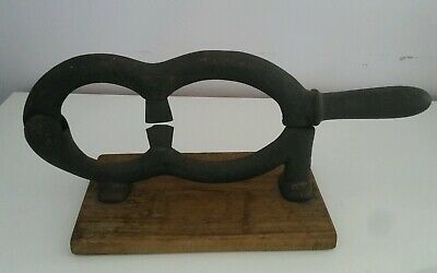

Chers passionnés, bonjour !
J'ai le plaisir de vous soumettre cette petite question.
J'ai fait la connaissance d'un collectionneur qui possède un outil dont il ne connaît pas la fonction. Pour bien se rendre compte, j'ai pris soin de filmer l'objet.
Est-ce que cela vous parle :
https://youtu.be/binFTlTLEDw
Je vous remercie par avance pour le temps que vous accorderez à ma question.
Laurent.

Dommage que l’outil n’est pas été filmé en position ouverte pour avoir une idée de l’espace entre les deux tranchants.
Çà rappelle le coupe sucre en plus puissant.
Je pense que c’est un coupe brique ou plutôt un coupe tuile.
Il pouvait aussi se mettre à l’horizontale, les crochets s’agrippant à l’arrière d’un établi.

+1 pour coupe tuiles, rigolo! : c'est un peu les mêmes mâchoires que ce coupe-sucre de comptoir
bonne soirée
éric

+ 1 pour un coupe tuiles, les 2 crocs en bout pour accrocher l'outil sur les liteaux
Son frère :
http://www.ag2iweb.com/berdoulet/picture.php?/574

Vous êtes super !
Un grand merci et sachez que j'ai partagé l'URL de cette page avec le collectionneur en question.
Il s'agit maintenant pour moi de passer cette question en résolue  Okay
Posts: 13,131
PostPosted: 30/09/2020 22:39:18    Post subject: Coupe tuile (résolu) Reply with quote
Okay pour la photo du frangin. Et oui, bien sûr accrochage aux liteaux !!

Ancien du bâtiment j'avais pas trouver j'avais penser aux tuiles j’étais égarer tuile, plate, ardoise, écaille eh! bien non mais une tuile romaine impeccable ça fonctionne, super outil j'aime bien .
