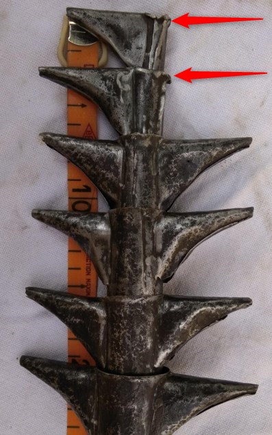

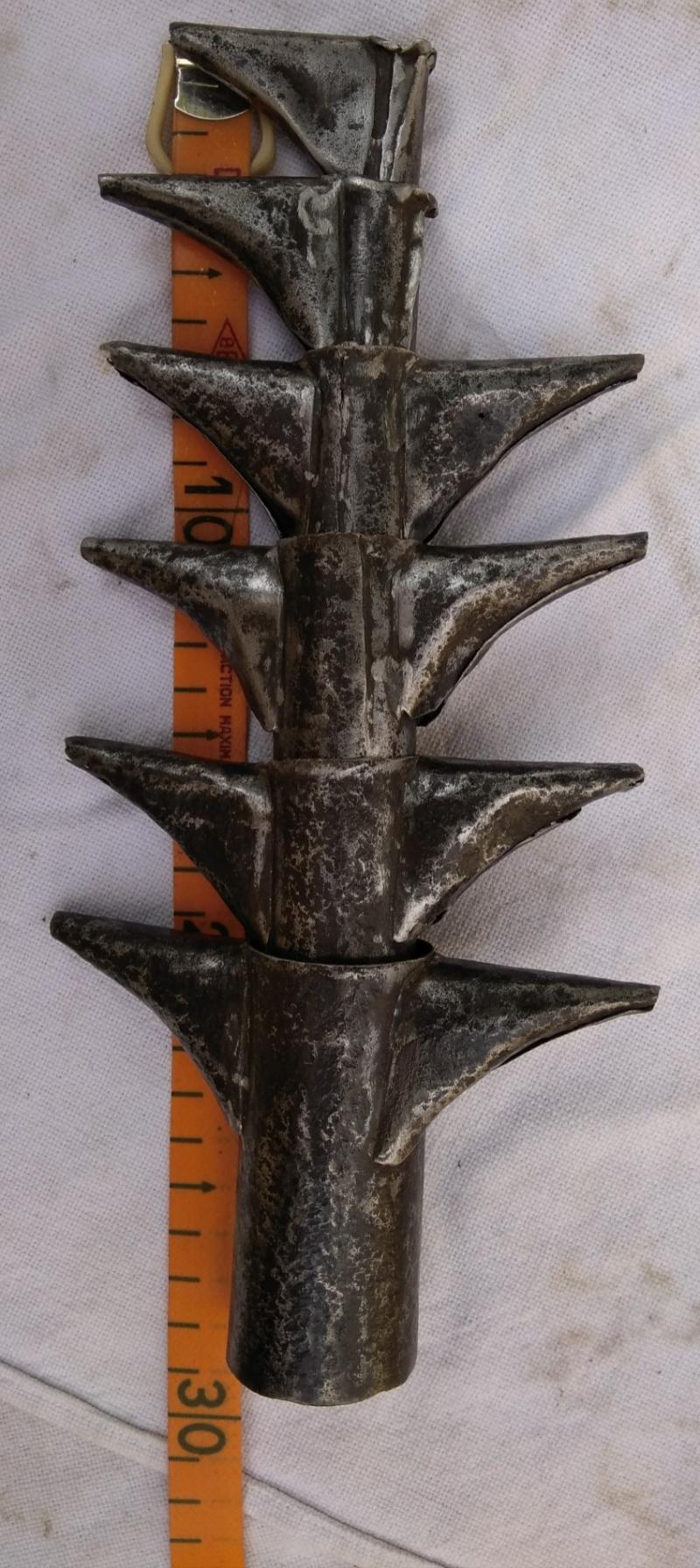

Tubes gigogne trouvés dans un ancien atelier de ferblantier.
À quoi pouvaient ils servir ???

PostPosted: 17/09/2020 09:52:33    Post subject: Tubes gigogne Reply with quote
Pour couper les trous dans le liege???? (dit en anglais 'cork borers')

PostPosted: 17/09/2020 14:32:06    Post subject: Tubes gigogne Reply with quote
Possible bien sûr, mais je ne pense pas que ce soit des emportes-pièce, en effet on peut remarquer que les deux plus petits ont été utilisés ainsi (refoulement suite à chocs sur tube), et que ce ne leur a pas réussi Exclamation Exclamation

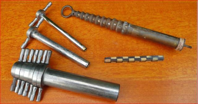

Même les emportes-pièce de pharmacien ont un renfort à la partie supérieure du tube :
Questions :
- Les tubes sont ils parfaitement circulaires ?
- Les tubes sont ils faits d'une tole roulée, soudée ?
- Quels sont les Ø intérieurs des tubes ?
- les tubes sont il affûtés ? Si oui intérieur, extérieur ou deux chanfreins ?
Cordiales salutations

PostPosted: 17/09/2020 17:16:28    Post subject: Tubes gigogne Reply with quote
- Des pieds pour tenir des tubes avant soudures

PostPosted: 20/09/2020 07:38:51    Post subject: Tubes gigogne Reply with quote
Réponses aux questions :
Les tubes en tôle très fine sont parfaitement circulaires
Les tubes sont roulés et soudés
Diamètre des tubes : 37/30/28/22/15/12
Les tubes ne sont pas affûtés car en tôle très fine
Les deux tubes plus petits sont abîmés, il semble qu'ils aient pris des coups de marteau et les parties latérales manquent, il reste des traces de soudure.

PostPosted: 20/09/2020 15:41:46    Post subject: Tubes gigogne Reply with quote
Question Question Emporte-pièce de confiserie (voire de pharmacie) pour feuille de pain azyme Question Question

PostPosted: 21/09/2020 08:20:52    Post subject: Tubes gigogne Reply with quote
J'ai trouvé ces outils dans un vieil atelier de ferblantier avec la poussière, la rouille.......
Je ne pense pas qu'ils aient servi à un pharmacien ou pour découper du pain.
Par contre, ils ont pu servir d'emporte pièce pour découper des joints en cuir ou en liège... avec
des dimensions s'approchant des dimensions de plombier.
