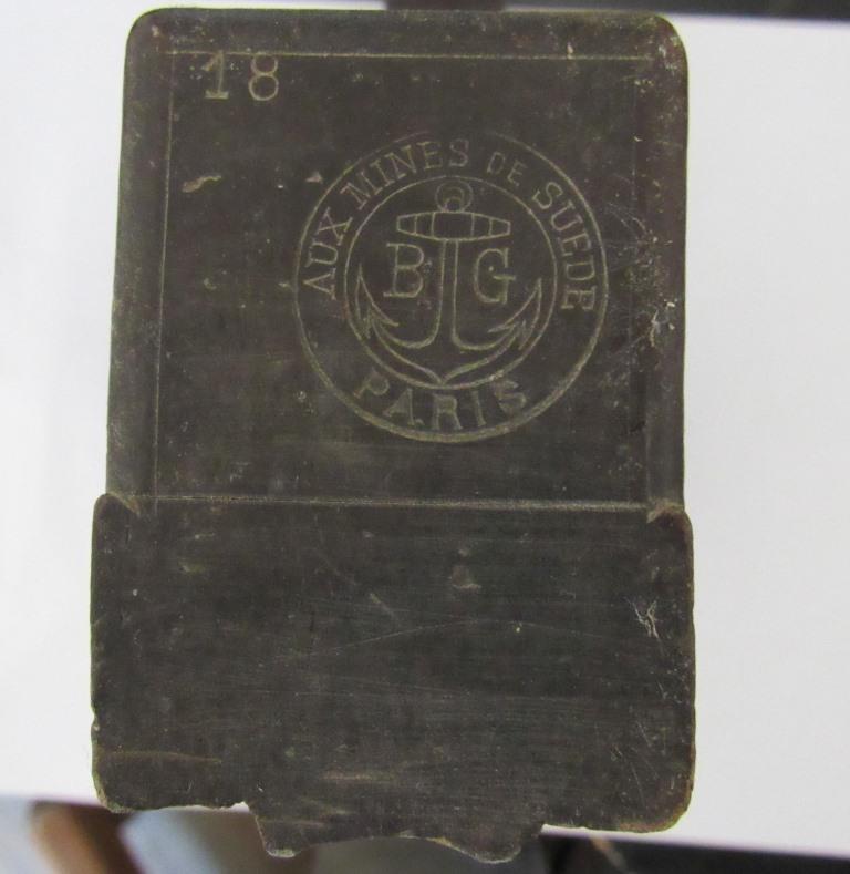

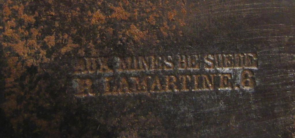

aux armes de suéde
aux armes de suéde R.LAMARTINE.6

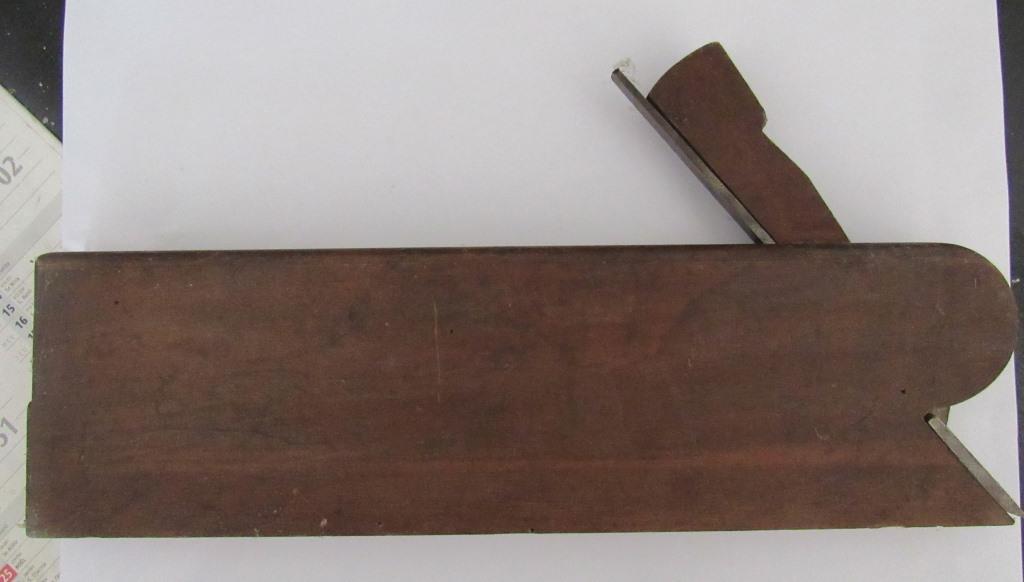

POUR QUEL USAGE
QUEL GENRE DE MOULURES?

PostPosted: 11/09/2020 11:35:16    Post subject: question aux spécialistes Reply with quote
Peut-être pour préparer une surface avant l’encollage ?

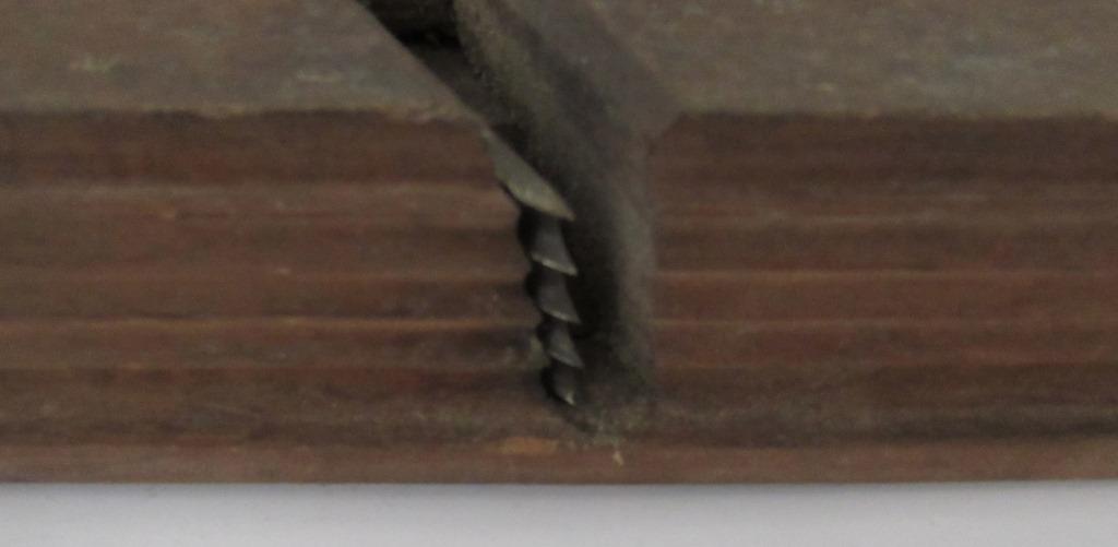

PostPosted: 11/09/2020 17:46:26    Post subject: question aux spécialistes Reply with quote
bonjour à tous.
1- je ne sais pas
2- un guillaume de bout. même utilité que le guillaume, mais sur une zone moins accessible.
3- à mon sens, le fer est un peu trop incisif et l'angle d'attaque trop fermé pour un rabot à encoller. je me laisserai plutôt tenter par un embrèvement ondulé.
cela dit, je ne suis pas un spécialiste.
cdlt,
Fred

PostPosted: 11/09/2020 21:45:03    Post subject: question aux spécialistes Reply with quote
1) Aux Mines de Suède (pas au Armes, citoyen !) marque du XXe siècle (1899 à 1972)
2) La même, mais du XIXe. Les Mines de Suède sont restées rue Lamartine de 1854 à 1899.
3) Guillaume à fer sur le bout, pour les feuillures arrêtées.
4) Tu prends le négatif du profil de la semelle, et tu as la moulure, ici ça semble être une quadruple mouchette. Sans doute pour décorer, en tout cas pas pour l'encollage, et pour un embrèvement, j'ai des doutes.
