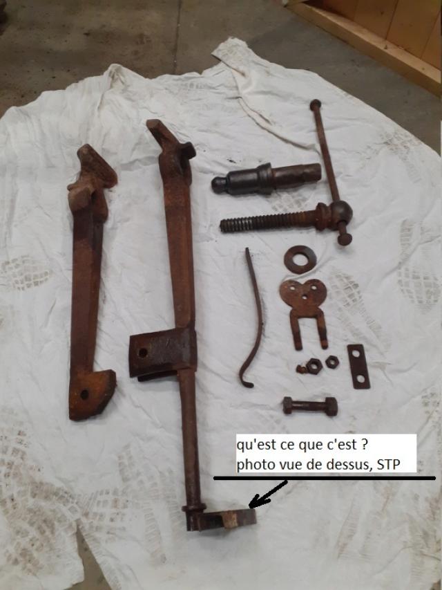

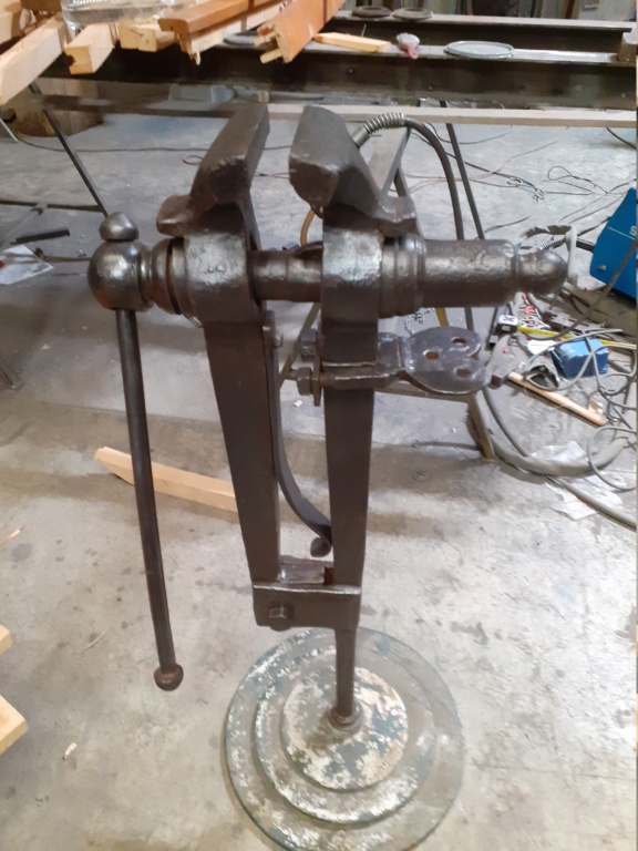

il y avait deux étaux dans un tas de ferraille d un ami ,il ma dit prend en un ,évidement j ai pris le plus pourris ,l autre un tout petit peut plus petit propre fonctionnel et plus moderne .surpris que je prenne celui ci . bien sur il est ordinaire et courant mais j estime qu' il valais le coup d être sauvé , il est forgé ,montant bien carré et ce qui ma attiré l œil c est sa boite a graisse très longue (18 cm)

Okay beau sauvetage !
C’est possible d’avoir une photo vue de dessus de la pièce qui est au pied ou du pied si ce n’est pas une pièce indépendante ?
Première fois que je vois cela, d’habitude le pied est tout simple, en pointe arrondie. Merci.

Ce n’est pas cela qu’on devine sur les premières photos.

? pourtant ces le même

mors de 150 ,ouverture 220, hauteur 1050 , poids 48 kg

Une patte de scellement, genre gond femelle me semble-t-il.

oui c est la pièce de fixation rapporté, soudé par la rouille ,enlevé en dernier le temps que le WD face effet , le bout de l étau est bien effilé rond

Ok, merci, j’y voyais une pièce plus particulière.
A noter que le pied a un épaulement c’est qui n’est pas fréquent, il me semble.

oui un bel épaulement forgé

Forgé Okay
Cela aurait pu être une rondelle coincée par la conicité du pied.
Et pour une fois, il y a les pièces de fixation supérieure d’origine....très souvent manquantes.
Autre remarque : cet étau n’est pas pivotant sur l’axe vertical, pivotement que l’on trouve plutôt sur les petits étaux de ce type.

les étaux pivotant sont très souvent moulé et plus récents
