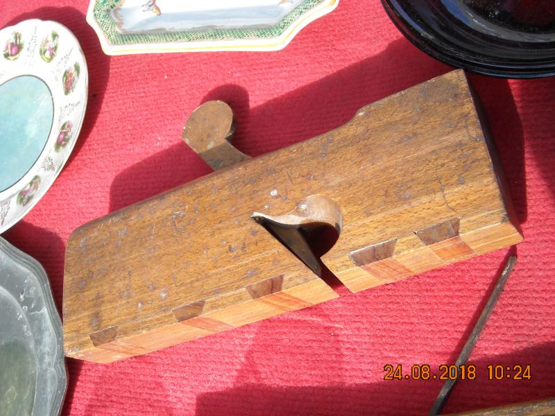

... photographié au VM, ce rabot, banal de prime abord, mais "intriguant" pour un simple amateur comme moi Exclamation
Quelle est la raison d'être de ces 5 "inserts" en queue d'aronde, qui selon Francis, s'appelleraient des "grenouilles" Question
Merci d'avance pour vos informations Okay

3 inserts ? .....j’en compte 5 !
Je crois que ces inserts, en bois dur normalement, permettent de ralentir l’usure de la semelle en bois plus tendre.
Je ne sais pas si dans ce cas, on appelle cela aussi une grenouille.

Ce guillaume en bois de hêtre semble avoir travaillé des surfaces capables de rayer la semelle et les flancs.
Les inserts de bois dur auront été une réponse rapide et efficace, pour faire durer l'outil.
Le principe de la queue d'aronde ajoute la solidité de l'assemblage.
Bref un guillaume qui a du vécu et de l'idée!

merci Jef & Richard Okay
