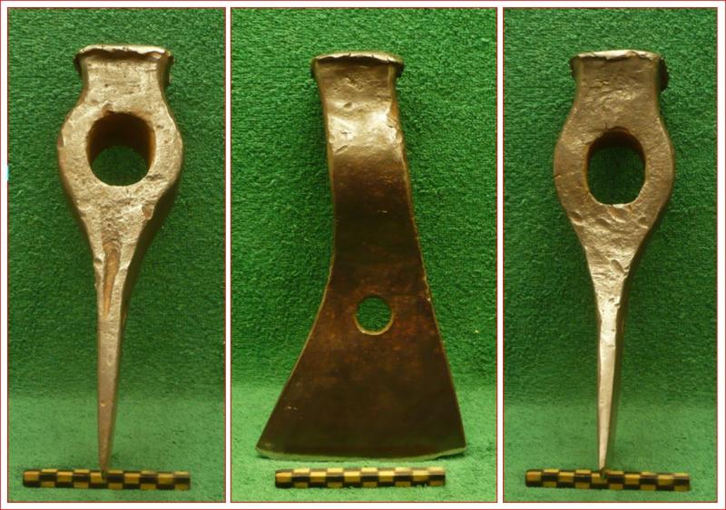

Pas tout à fait une hache, pas tout à fait un merlin, avec un trou de Ø 22 mm au milieu de la planche, ce qui fait penser au trou d'accrochage de certaines haches de boiseur de mine.
Hauteur: 25,5 cm – Taillant: 13 cm – Œil ovale conique: 36/38 x 44/48 – Poids: 3 kg –
Déjà vu quelque chose de semblable ? Merci d'avance pour votre aide.
Le refoulement du métal sur la nuque atteste de son usage comme merlin.
Peut être tout simplement un merlin de fabrication artisanale ?
Cordiales salutations

On voit sur des vidéo US, les bucherons à l'ancienne, utiliser une sorte de hache courte pour  ôter les écorces épaisses et des coins frappés dans le trait de scie.
Posts: 12,956
PostPosted: 20/08/2020 09:23:41    Post subject: Hache ou merlin ? Reply with quote
Avec une planche aussi fine, on aurait dit hache.
Mais, on démarre plus facilement le fendage quand la planche est plus fine que sur un merlin classique.
Avec une nuque et un oeil aussi forts, on pencherait pour le merlin.
Pas évident de trancher Smile

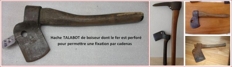

Pour l'instant, pas trouvé autre chose que des outils de mineurs percés de la sorte :

? Les outils de mineur n’ont en général pas de nuque pour frapper.
Posts: 4,808
PostPosted: 20/08/2020 21:03:19    Post subject: Hache ou merlin ? Reply with quote
Ces trous dans les outils de mineurs sont faits pour y passer un gros cadenas et hisser le tout en haut de la salle dite des pendus ,et certains pics comme celui présenté par Michel66bis ont parfois une nuque (pas tous).
