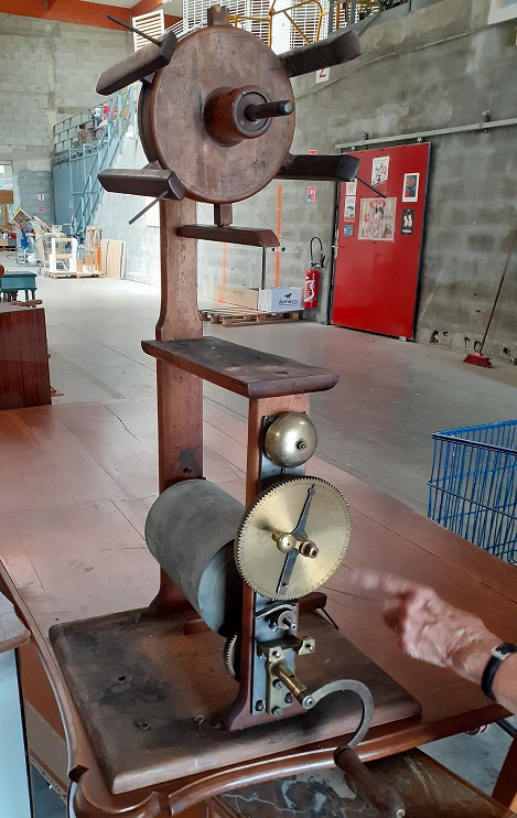

Bonjour, j ai récupéré cet outil ancien et je n arrive pas à savoir son utilisation. Plutôt en utilisation imprimerie (duplicateur, roneo ...) ou dans un métier à tisser type rembobineur. Sa date de fabrication m est également inconnue, aucune indication est présente sur l outil. Je vous remercie d avance pour les réponses que vous pouvez m apporter. Pierre

Avec la photo, c est toujours plus parlant

je m'appelle Pierre et travaille dans une recyclerie/ ressourcerie. On reçoit régulièrement des objets divers et variés et cet objet en fait parti. Nous revalorisons ces objets et les bénéfices sont directement reversés au profit de la communauté pour son bon fonctionnement.
J'ai cherché un peu partout sur internet et je n' ai rien trouvé qui ressemble de près ou de loin à ce métier.
Je suis tombé sur votre forum et j'espère que les connaisseurs et collectionneurs pourront m'aiguiller sur son utilité et sa période.

Veuillez m'excuser, je n'avais pas terminé le processus d'inclusion de la photo. Merci

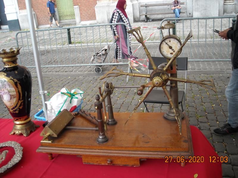

La "mécanique" me fait penser à une machine utilisée dans les filatures pour réaliser des "écheveaux, ou échevettes, ou encore échées " pour "titrer" le fil (soie, laine, coton, ...)
Sauf que celle-ci est beaucoup plus grande !
Dernièrement, j'en avais photographié une au V.M. qui devait dater fin 18 ème ou début 19 ème :

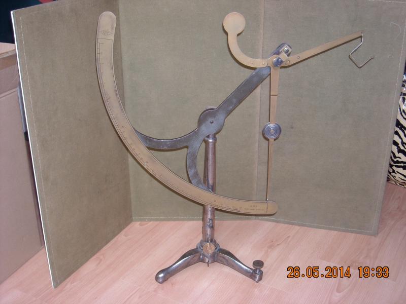

Et voici le genre de balance utilisée pour le "titrage" de la laine :
