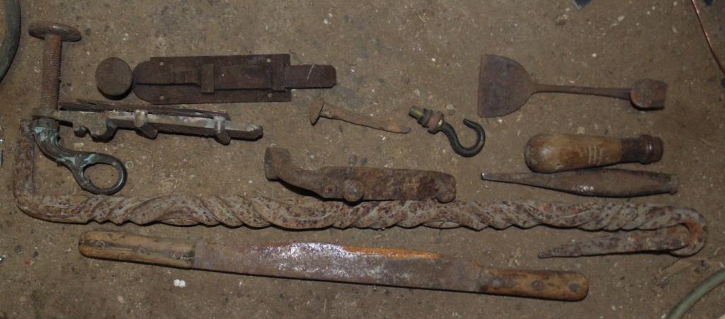

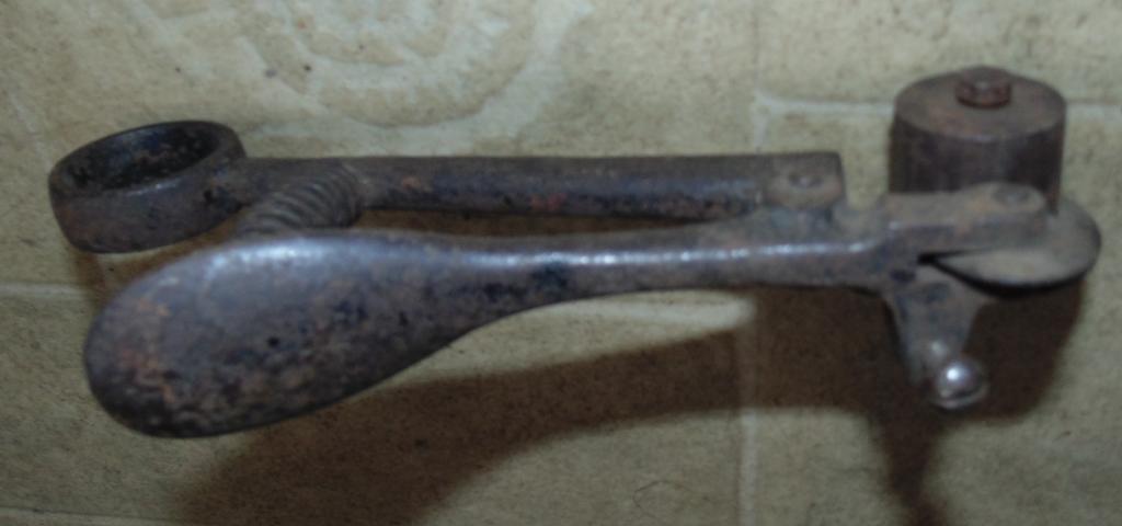

Enfin une sortie brocante dans les Vosges et un verre d'eau de Vittel a la fontaine.
Tout d'abord,le pas résisté: quand même j'allais pas laisser ça ah! moi et la ferraille.
Le pas résisté 2:

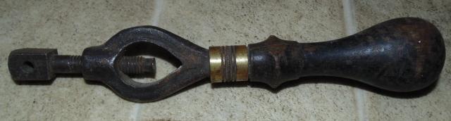

Pas le temps de nettoyer surtout a toc et l'écriture est semble t'il dans cette couche.
Le compas a une couche de quoi? peinture?
L'écriture:SOMBORN ?
Curieuse pince,et l'autre.

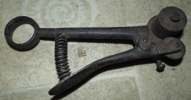

Bonjour cyclo55 .

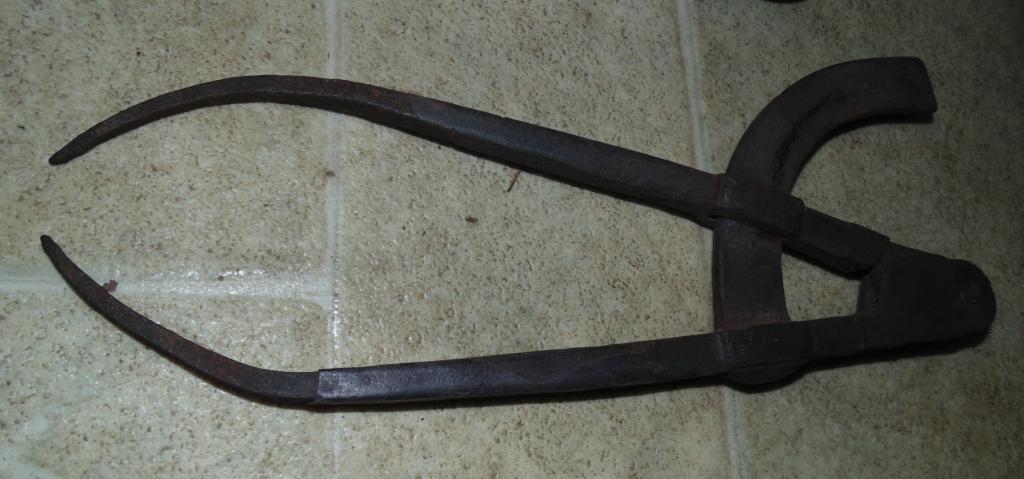

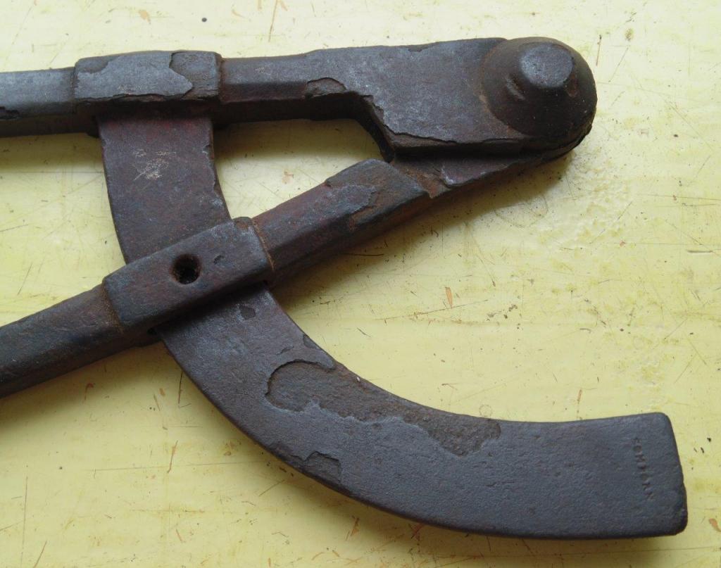

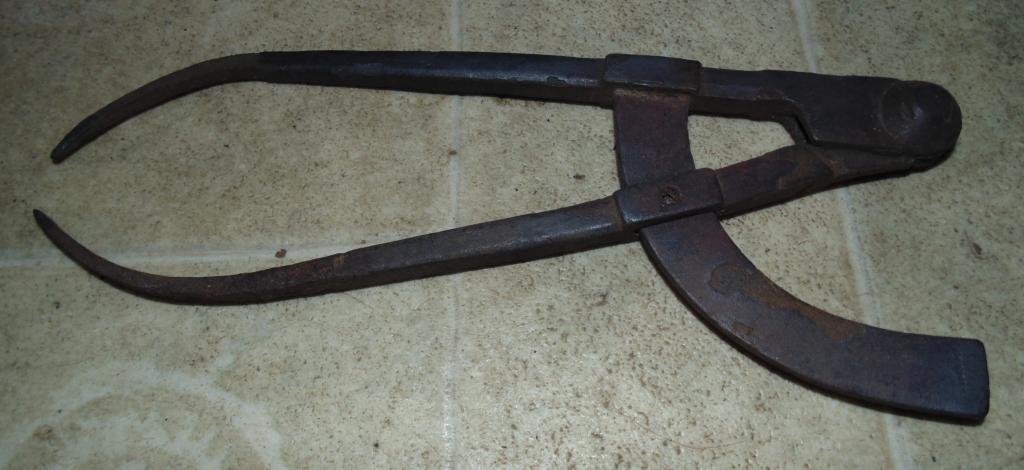

Pour le compas , il est possible qu'il est été chauffé , et qu'il en résulte une couche de calamine .
 La pièce avec le manche , ça ressemble à un toc (tournage)emmanché . Donc à pincer sur un axe et permettre ainsi de faire tourner manuellement.
Pour la pince , j'ai la même achetée il y a un moment à St Nectaire . Pas encore trouvé avec certitude son utilisation .
Tu as un avantage car tu possèdes l'axe sur lequel la pièce à découper est sans doute glissée .
Quelle Ø fait t'il et quelle hauteur , le trou est t'il excentré ?
sur la mienne il est possible en dévissant la vis de changer de trou fileté et de changer la distance/mollette . Si l'axe reçoit une cartouche carton de fusil  , ça peu sans doute le faire . Autrement un coupe tube pour faire une coupe nette .

Le couteau à deux poignées m’intéresse - j'en ai un semblable anglais - dit un couteau de pâtissier ou chocolatier - je ne sais pas son usage exacte....

ø 27 sur 22 mm épaisseur, pas excentré.
J'edit un peu pour une meilleur compréhension:
Ainsi donc vous m'avez mis la puce a l'oreille,il y aurais donc plusieurs cylindres (3 que j'ai pas) interchangeable par le déplacement de la vis de centrage qui a ces 3 trous espacé 7 et 6 mm.
Me semble Gros(27mm) pour une cartouche!
Oui pour un genre de toc manuel: a réfléchir a nouveau.
Le couteau a 4 mains.... non 2 pourquoi pas vous le céder il fait  43 cm de long.

la pince outil pour les cartouches

Les couteaux à deux poignées sont plutôt habituellement considérés comme des couteaux à fromage.
Cordiales salutations
yves67000
Joined: 30 Jan 2016
Posts: 538
Localisation: 67000
PostPosted: 17/08/2020 08:07:15    Post subject: Une chine...et pas résité! Reply with quote
je pense que les couteaux à fromages ont une lame droite
je verrai plus ce couteau pour degraisser decharner une peau ??
clt yves67000
Posts: 9,080
PostPosted: 17/08/2020 09:19:41    Post subject: Une chine...et pas résité! Reply with quote
clt yves67000
Et qui s'appellerait "fer à décharner".

Couteau a peau = pas mal je prend volontiers.
Pinces a "Cartouches"=pour faire quoi?

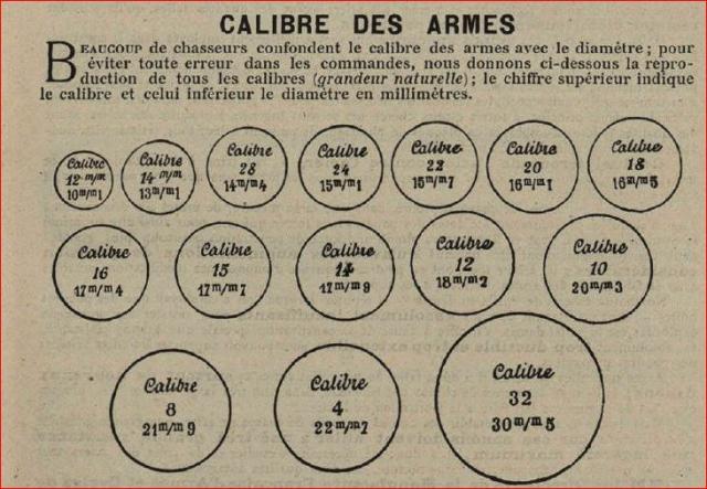

Une cartouche calibre 12 de ball-trap fait 18,4 mm extérieur.
A creuser encore.

Le coupe cartouche est employé par les utilisateurs qui rechargent leurs cartouches à la maison.
Il sert à couper le bord de la douille d'une cartouche utilisé, carton ou plastique lorsqu'il a été abîmé lors du tir
27 mm devrait être le diamètre intérieur de la douille d'une cartouche de calibre 32 :

Calibre 12 ==> nombre de cartouches faites dans une livre anglaise de plomb.
Posts: 13,276
PostPosted: 17/08/2020 15:05:17    Post subject: Une chine...et pas résité! Reply with quote
Okay Okay   Francis, peu de gens le savent... Exclamation
MICHEL66bis
Joined: 28 Jul 2020
Posts: 164
Localisation: Catalogne nord
PostPosted: 17/08/2020 17:30:39    Post subject: Une chine...et pas résité! Reply with quote
Confused Presque ça, mais pas tout à fait, soyons précis. Le nombre 12 correspond au nombre de sphères, de même diamètre que l'âme du canon, que l'on peut faire avec une livre anglaise de plomb. Ce qui donne une sphère de 37,8 gr.
Cette dénomination date de l'époque où les fusils étaient chargés par la gueule, avec une balle sphérique, comme dans une arquebuse.
Le diamètre du canon est donc inversement proportionnel à la racine cubique du calibre.
Une cartouche actuelle de calibre 12 possède plus ou moins de poids de plomb en fonction de la longueur de la douille variable de 65 mm à 89 mm avec des charges de plomb de 32 à 63 gr.
Ainsi avec une livre anglaise de plomb on peut réaliser de 14 à 7 cartouches d'armes actuelles de calibre 12 suivant la douille utilisée, de la munition courante au super-magnum.
