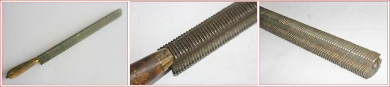

Bonjour à tous quelqu'un a t il une idée sur l'usage qui était fait avec cet outil, longueur hors tout 48 cm section 21 mm. L outil est fait d'un assemblage de plaquettes de 21 mm de coté et 2 mm d'épaisseur

Bonsoir , c'est tout à fait ce genre de lime
Désolé pour la photo mais je ne suis pas très doué en informatique

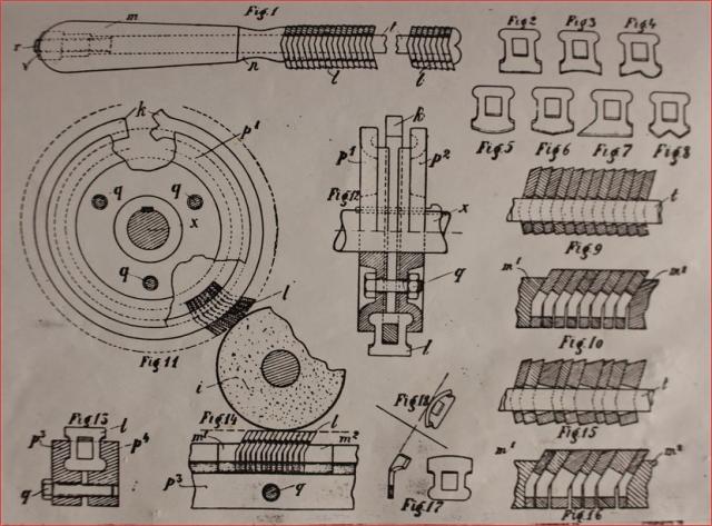

L'image est extraite d'un dossier qui n'a pas permis de définir l'objet soumis à l'identification, voir :
https://www.forum-outils-anciens.com/t9285-A-identifier-Sorte-de-rabot-pour…
Cette écouane semble relever d'un brevet suisse :
https://www.ebay.fr/itm/274385101459
Description vendeur :
Ancien et rare rabot métallique type d'écouane à pièces multiples, démontable brevet Suisse n°41459, déposé par Eugène VERNAZ, Genève en 1908
Longueur: 49 cm - Largeur: 3,5 cm - Épaisseur : 2,5 - Poids: 1766 g
Cordiales salutations
