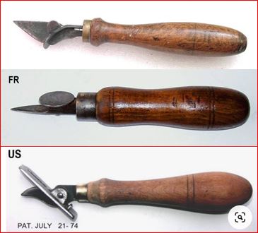

L'impression que me donne le visionnage des photos c'est que ce pourrait être un outil fabriqué par son utilisateur à partir d'un ustensile qui aurait été découpé.
L'empreinte usinée dans le manche fait effectivement penser à un logement pour accueillir une médaille de marque.
En imaginant que le trou dans la lame servait à fixer un guide on pourrait imaginer un ouvre boite dans l'esprit de ceux-ci-dessous :
https://www.facebook.com/pg/Ouvreboitesdumonde/photos/?ref=page_internal

J'en ai tellement vus que je pense aussi à un ouvre-boîte auquel il manque le poussoir.

Je vu une outil similaire sur une programme de restauration sur la tele il y a quelques heures. Ils coupent des coutures anciennes dnas une saccoche de cuir ancienne avec une outil qui resemble beaucoup??

Pour apporter un peu plus d'éléments pour tenter d'identifier cet outil : https://www.forum-outils-anciens.com/t12395-Couteau.htm

Avec l'intervention de Dams qui enrichit grandement les informations relatives à cet objet ( Embarassed je ne me souvenais pas du dossier d'octobre 2017 Embarassed ),
j'ai envoyé le message ci-dessous à: https://www.facebook.com/pg/Ouvreboitesdumonde/photos/?ref=page_internal
Sur un forum que vous avez déjà fréquenté: https://www.forum-outils-anciens.com se pose l'identification d'un outil de marque LE REILLAH, qui pourrait bien être un ouvre boite.
Pouvez-vous confirmer ou infirmer cette hypothèse.
Merci d'avance de votre aide.
Dossier : https://www.forum-outils-anciens.com/t12395-Couteau.htm
Réponse instantanée :
" Bonsoir . Je n'ai jamais vu cette objet . Pour moi ce n'est pas un ouvre boites . il y a un brevet j'irais ce week end sur le site de l'INPI pour essayer de le retrouver . Daniel "

cet outil est un découseur aassez proche du découseur de couturière
utile pour de longues couturesdans le cuir ou la voilerie

Merci de ton intervention, mais peut-on avoir plus d'informations ?
Pourquoi une telle forme ?
Pourquoi une cale amovible ?
