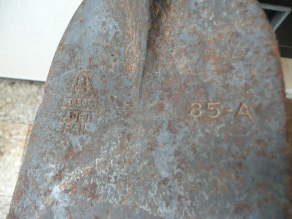

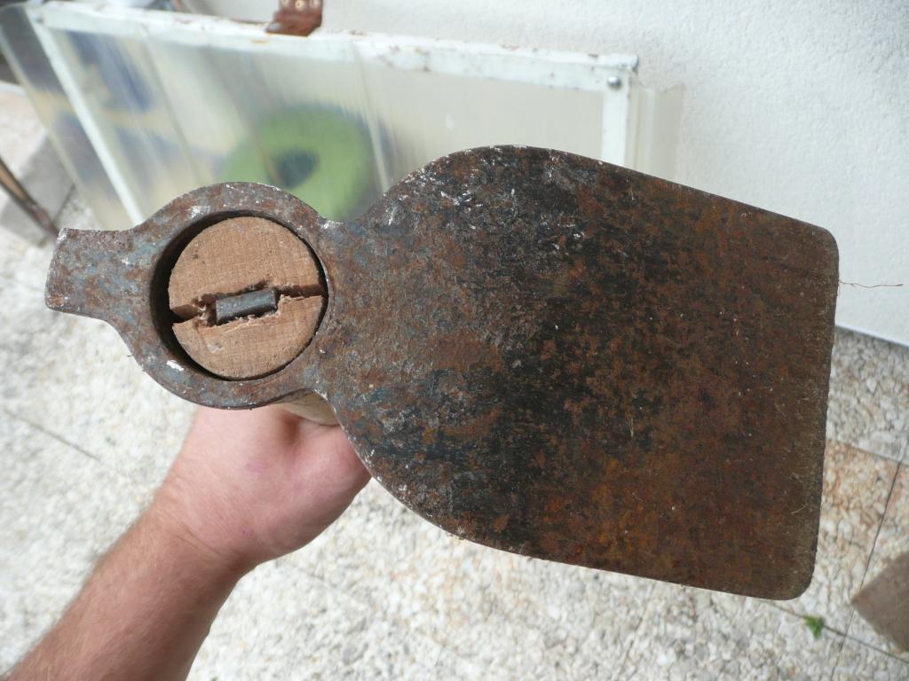

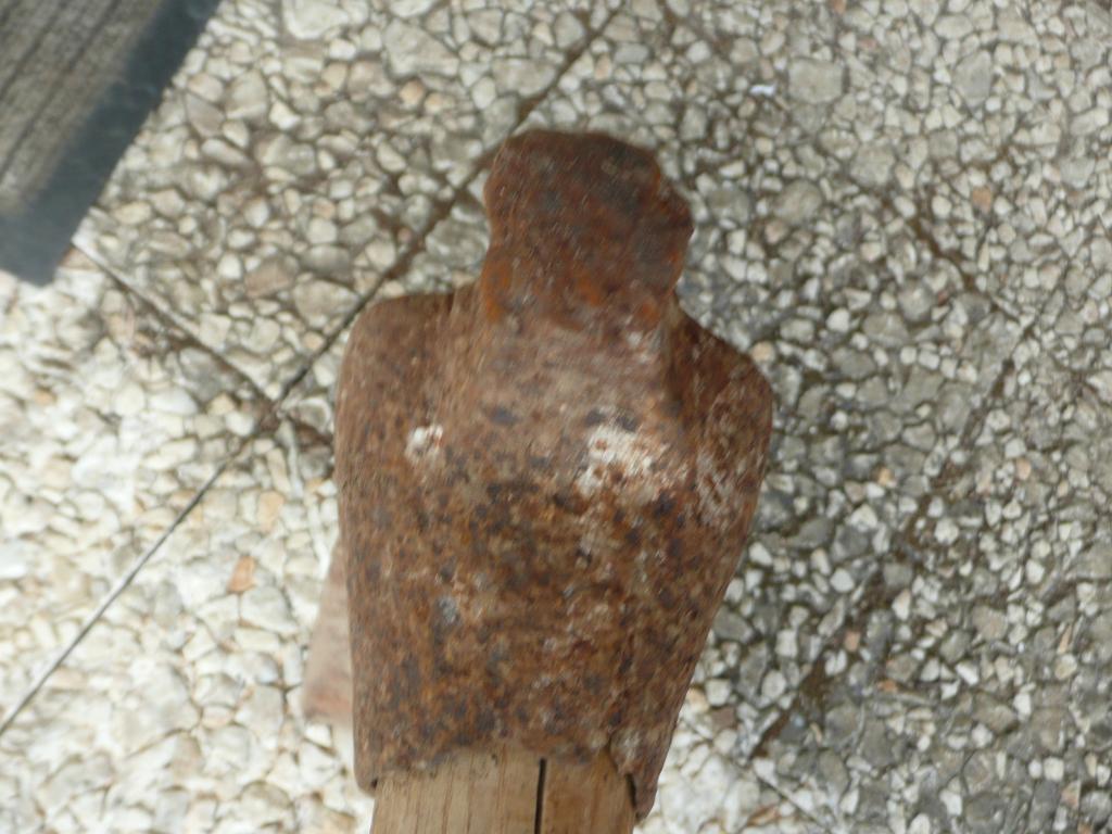

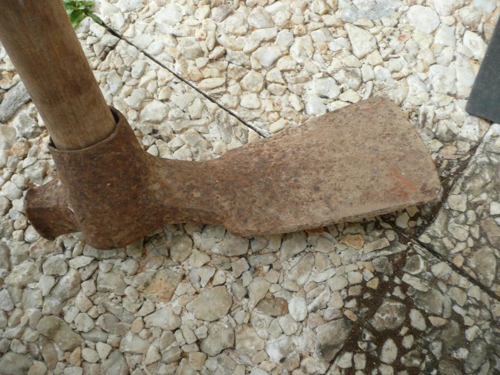

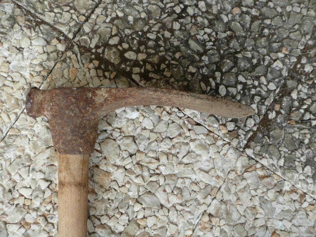

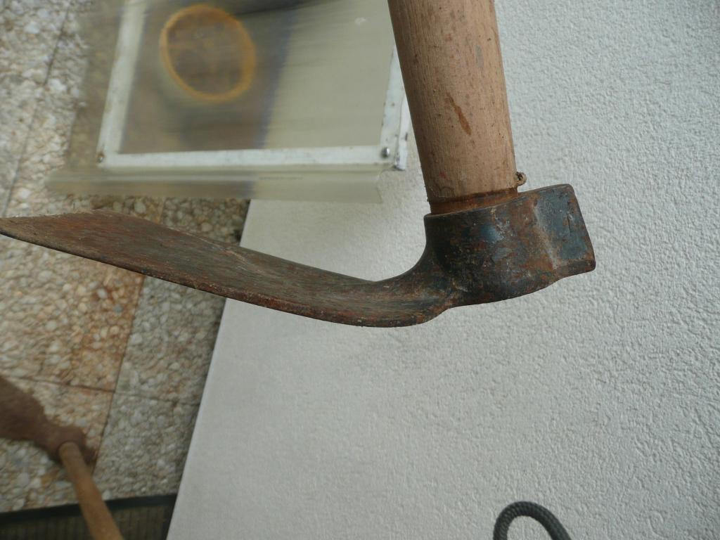

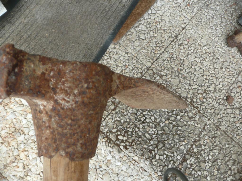

J'ai ces deux outils et je me questionne du fait que ce soit des houes ou des herminettes,
le "marteau sur les deux me feraient dire que ce sont des herminettes à douille ronde selon la documentation que j'ai
mais la plus petitenuméro 1 a l'air assez récente estampillée 85 A made in spain
la deuxième a l'air assez vieille et est très lourde!! je vais la nettoyer pour voir si il n'y a pas une inscription qui traîne...
et si ce sont des herminettes seriez vous me dire de quel métier ? et si jamais vous avez de la documentation autre que celle-ci
merci beaucoup
numéro 1
numéro 2

Une chose est sure, il faut à ces outils des manches pour douille conique, comme pour les houes, les pioches et les serfouettes.
Un gros travail pour retrouver un biseau tranchant et une planche lisse, est nécessaire.
Visiblement, elles auront servi comme houe… ce qui n'est pas si commode avec un poids élevé. Par contre c'était un atout pour une herminette qui peut travailler avec une inertie certaine.

bonjour, si j'ai bien compris , tu dirais que ce sont des herminettes, mais c'est vrai que ce type d'emmanchement conique me parait être plus l'apanage des houes que des herminettes
Après, je reste novice dans l'herminette mais le peu que j'en ai emmanché étaient facilement identifiable comme herminettes et j'avais mis tantôt des manches courts,mi longs et long
tu dirais qu'il faut des manches de quelle longueur ?, car j'avais mis à l'époque de la longueur de celle des houes....

La distinction entre houe et herminette pour cette taille n’est pas évidente, surtout si le tranchant est deterioré.
Pour plus d’info, taper Rechercher sous le titre du forum, ensuite « houe and herminette », cocher rechercher tous les termes, et message.
Puis lancer la recherche. Après, il n’y a plus qu’à explorer tous les sujets pour savoir tout ce qui a déjà été dit sur ce thème.

ok oui je vais regarder mais c'est vrai qu'entre une grosse herminette de charpente et de marine et une énorme houe, je n'ai pas assez de connaissance pour donner
un verdict

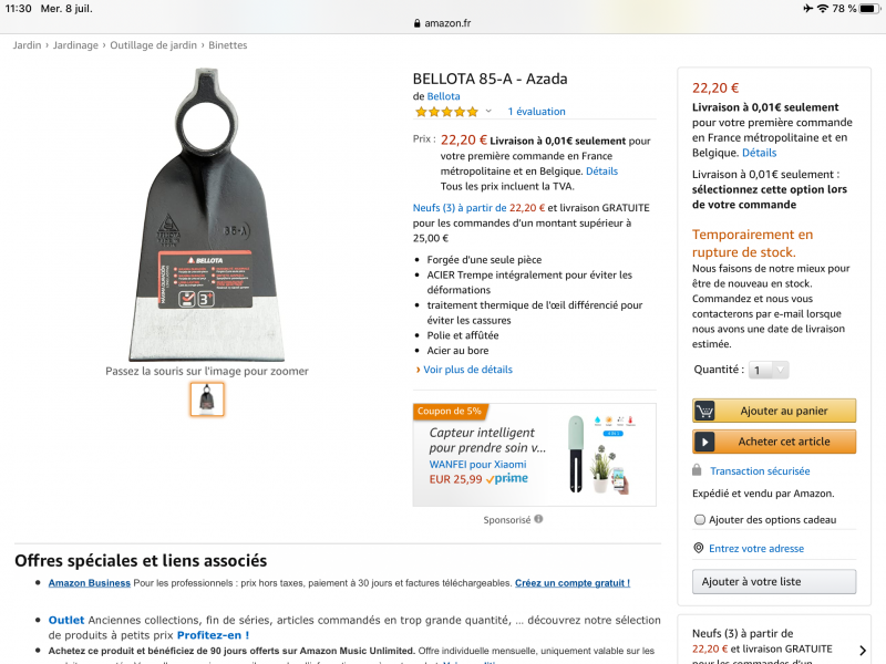

la petite est une belotta, c'est bien une houe récente
https://www.amazon.fr/Bellota-85-A-Houe/dp/B00F2NFNOI
mais ce n'est pas une raison pour acheter sur amazon au contraire....
je ne veux pas faire de pub malgré moi
Posts: 12,848
PostPosted: 08/07/2020 11:33:31    Post subject: herminette ou houe (résolu petite houe bellota) Reply with quote
Okay bien, jeplane. ....belle identification
Mais, faut penser à ajouter la photo car les liens sont vite obsolètes.

Une petite problème - traduction d'espagnole de 'azada' vers anglais le nom se traduit à hoe ET adze, donc houe ou herminette....
Azada de jardin = houe
Azada de charpentier  = herminette
et les hoes peut posséder un tête marteau, ou non....

Bonjour Billman,
Les traductions, en français, de azada (et de provenances diverses), donnent toutes des synonymes de houe.
Du français vers l'espagnol, herminette se traduit par azuela.
On peut donc penser qu'il s'agit bien d'une houe.

Au moins, maintenant je ne prendrait pas tous les herminettes avec une tête de marteaux pour des herminettes, cela peut être aussi des houes Smile
