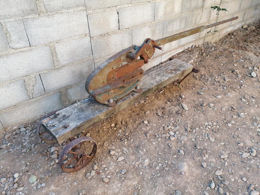

Outillage à identifier pour un ami.
Nom  exact  et la façon de s'en servir.
Ce qui m'interpelle c'est 1708.
Merci à vous

C'est une cisaille pour la tôle, surtout ne pas couper de rond.
Le levier au dessus du fer supérieur peut se rabatte pour tenir la tôle quand c'est une forte épaisseur, en bon état,
c'est à dire dérouillée et graissée fers affûter ( ou tout du moins contrôlés) tu dois pouvoir
cisailler de la tôle de  3 mm.
Posts: 8,950
PostPosted: 24/06/2020 20:40:59    Post subject: machine à couper le ferraillage ? Reply with quote
1708, n'est certainement pas une date, un simple numéro de fonderie.
Curieux, il n'y a pas le nom du fabricant !
Un petit coup de peinture bleu-vert et elle sera superbe.

J'avais pas fait attention, tu as même deux positions de levier.

Cisaille à levier VERNET à Dijon :
Plusieurs modèles de cette marque ici : https://www.google.fr/search?hl=fr&tbm=isch&sxsrf=ALeKk03JZmirKIjCB…

Pour maintenir la tôle à plat pendant la coupe. Machine difficile à utiliser pour les coupes longues.

J'en ai vu sur les cargos, elles étaient alors équipées d'un axe entre le bâti et la lame pour éviter de prendre la poignée (très lourde) sur la tête aux cous de roulis.
