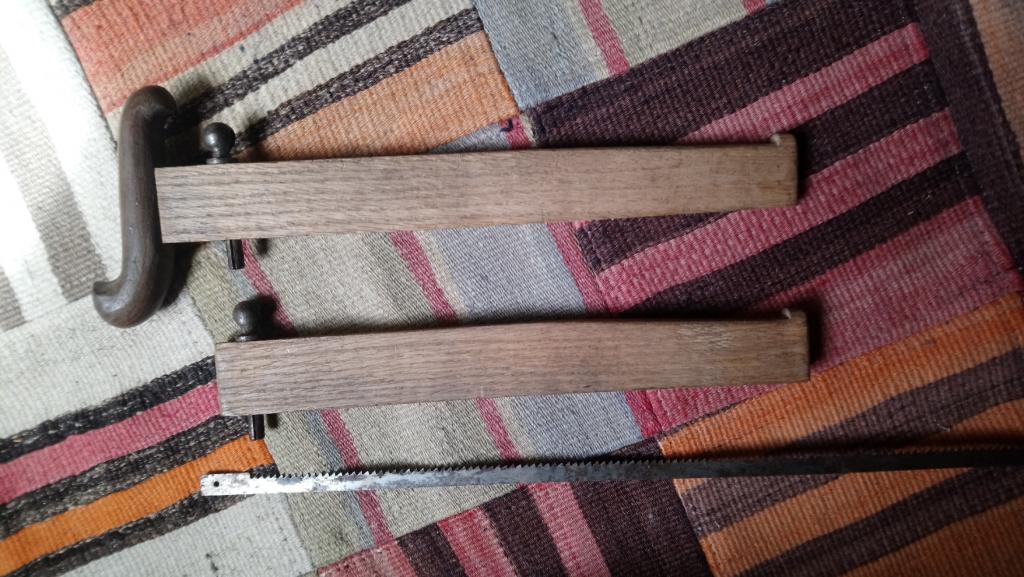

une trouvaille dans une malle aux trésors qui contenait de très beaux outils en excellent état.
Il y aura certainement d'autres bestioles qui auront besoin de vos lumières mais je commence par ça:
Cette scie (probablement à chantourner d'après la lame... ou bien à déligner ?) m'intrigue. La position des tourillons oriente la lame perpendiculairement au plan du cadre.
Mais surtout, il n'y a ni mortaise, ni trace d'usure d'un sommier sur les bras. C'est ce qui me turlupine le plus.
Il y a bien des traces d'usure mais elles sont super légères et vraiment très proches des encoches pour la corde de tension et surtout, pas du tout au milieu des bras.
Et... pas de sommier. Feu l'artisan faisait pourtant grand cas de son matériel d'après ce que je constate sur l'ensemble de ses outils.
La lame mesure environ 60cm de long sur 1,2 cm de large en 6 ou 7 tpi ( du coup, peut-être plus pour le délignage ?) marquée Peugeot frères demi-lune. Les bras mesurent environ 35 cm de long.
Je cherche à savoir à quoi elle servait précisément, comment on s'en servait et où se plaçait le sommier disparu. Elle peut reprendre du service c'est sûr.
Je sais que je ne vais pas tarder à être ébloui.

Voilà, j'ai modifié la tailles des photos.
Toile cirée ?
Please JEF, un petit coup d'oeil ?

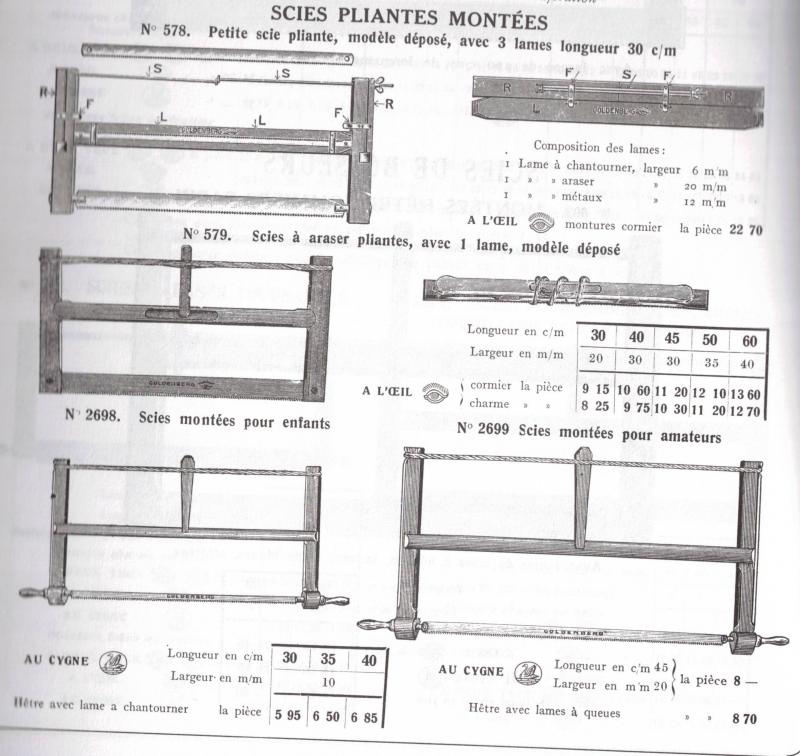

PostPosted: 11/06/2020 16:13:26    Post subject: Scie intrigante Reply with quote
- Scie pliante incomplète
Caloutil
wambam

PostPosted: 11/06/2020 16:31:35    Post subject: Scie intrigante Reply with quote
Caloutil, tu aurais une référence visuelle d'une scie pliante ?
Pour l'instant ça ne me dit rien.
Merci pour ta réponse en tout cas.

PostPosted: 11/06/2020 17:02:41    Post subject: Scie intrigante Reply with quote
Scie à cadre et à chantourner dont il manque la traverse.
https://www.ebay.fr/itm/superbe-petite-scie-a-cadre-outils-anciens-/1137235…
Caloutil

PostPosted: 11/06/2020 18:52:58    Post subject: Scie intrigante Reply with quote
Goede avond
 Zoals anderen, een onvolledige spanzaag
 Mvrgr Adr
aloga
Joined: 27 Dec 2013
Posts: 26
Localisation: Pays-Bas
PostPosted: 11/06/2020 18:54:53    Post subject: Scie intrigante Reply with quote
Was wel gemakkelijk , nu ik de tekeningen zie , excuses
 Mvrgr Adr

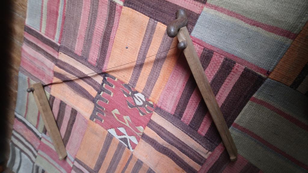

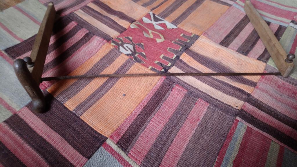

PostPosted: 11/06/2020 22:56:57    Post subject: Scie intrigante Reply with quote
D'accord. Merci à tous.
Ce qui continue de me chiffonner, c'est l'orientation des bras (perpendiculaire au plan de coupe de la lame) et l'absence de trace d'enfourchement de la traverse. Cet outil n'a pas été poncé ni rien.
Le manche en "S" fait bien penser à une scie utilisée verticalement.
Je précise que les tourillons ne pivotent pas ce qui semble relativement logique puisque la poignée n'est pas alignée avec eux.
Quelqu'un aurait un autre visuel ?
Posts: 8,950
PostPosted: 12/06/2020 03:35:48    Post subject: Scie intrigante Reply with quote
Exactement une scie à chantourner s'utilise avec la lame en position verticale.
Les tourillons seront facilement orientés dans le sens qui convient pour suivre les sinuosités de la découpe.
Leurs têtes sont percées, donc une simple pointe doit permettre de faire tourner les tourillons. (un peu d'huile de lin pourrait aider)
Sur les différents visuels déjà présentés on remarquera que la lame est dans le prolongement des deux tourillons.
Pour l'instant, sur la belle nappe, ce n'est pas le cas et la position relative des pièces est mauvaise.
Je possède et j'utilise ces scies à cadre qui sont dans mon héritage depuis longtemps.
Par contre, je ne comprends pas pourquoi Caloutil pense à une scie pliante…
Wambam, après avoir fabriqué une "traverse" ou sommier il te restera à poser le cordage qui grâce à la clef, sert à tendre la lame.
Il est tout à fait possible de faire un encordage esthétique qui ne laisse pas voir les nœuds. La torsade doit être régulière.
Pas mal d'informations ici:
https://www.lairdubois.fr/pas-a-pas/642-etude-de-la-scie-a-cadre-ou-scie-mo…
