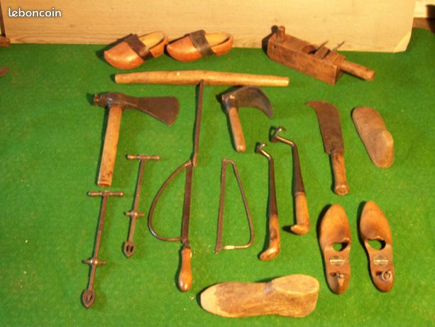

Bonjour, nouvel outil de sabotier qui m'intrigue, auriez vous sa dénomination et son utilité encore une fois les photos proviennent d'internet
les deux outils pouruvun d'un manche en bois au dessus de l'herminette sur la première photo
En dessous entre l'herminette et la serpe, on les retrouve en double
Merci pour vos précisisons

Des boutoirs de sabotier.
et un amical salut à notre ami Sylvain Delporte, sabotier,
http://www.lesportesdutemps.com/archives/2018/03/24/36258094.html

Les formes en bois, à plier, en bas de la photo, sont des embauchoirs, rien à voir avec le sabotier. Pareil pour la forme à chaussure.

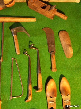

Foto 2 links onder : om leren schoenen te spannen , als die iets te klein zijn , word gebruikt samen met twee halve leesten .

Les 2 tiges à gauche sont les axes de conformateurs pour élargir les chaussures. On en voit régulièrement sur les brocantes et les vendeurs ne connaissent pas souvent leur usage, et on en a vus régulièrement dans la rubrique identification de ce forum.
https://www.forum-outils-anciens.com/t5207-Outils-d-extension.htm
Un sujet parmi tant d'autres
