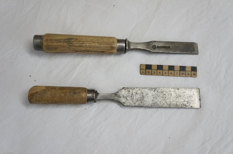

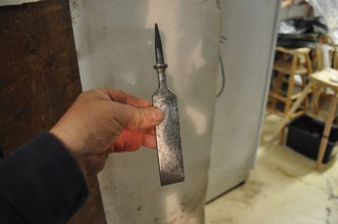

exemple de ciseau à bois à soie
soie pointue
ciseau à bois à soie cylindrique celui du dessus et ciseau à bois à douille en dessous sans son manche

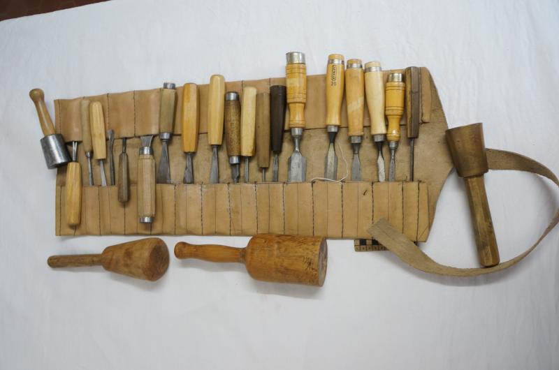

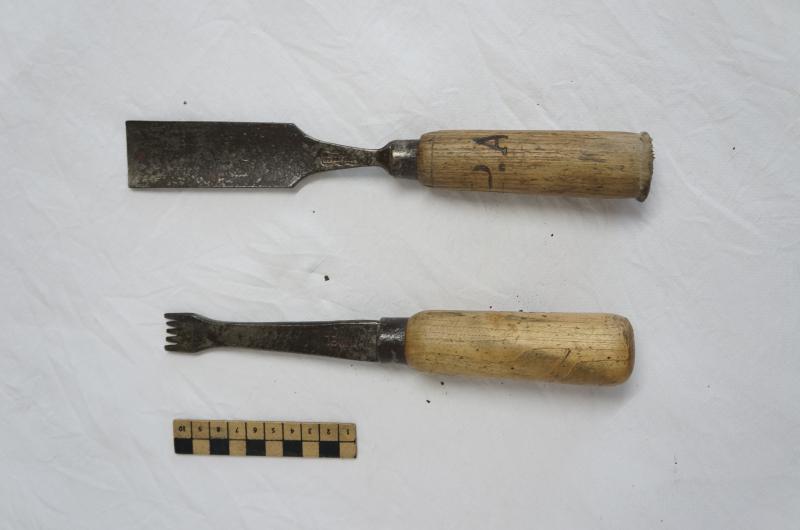

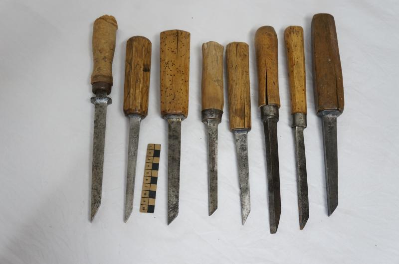

- pour la pierre, ayant appartenu à Auguste Preudhomme sculpteur sur pierre
- ciseaux bois à douille, mais un faux au centre, soie habituelle et épaulement, avec manche et bague conique qui donne l'illusion d'une douille
- ciseaux emmanchement soie avec épaulement. L'épaulement évite en partie l'effet coin de la soie, et l'éclatement du manche.
- divers bédanes (ou bec-d'âne) plusieurs formes de poignées dont une en carton enroulé (celui extrémité gauche) !!, emmanchement à soie avec épaulement important
Trousse de sculpteur sur bois avec massettes, cuivre, acier, bois cylindrique, bois conique. Divers emmanchements et formes de poignées
