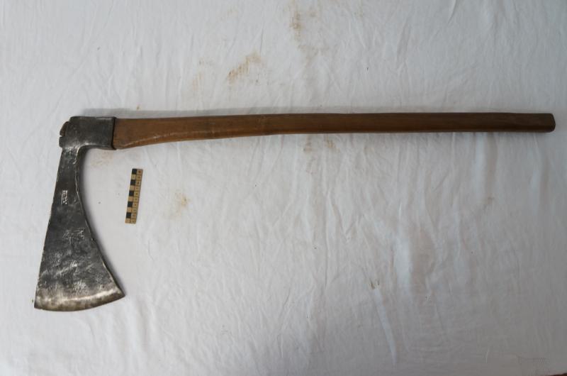

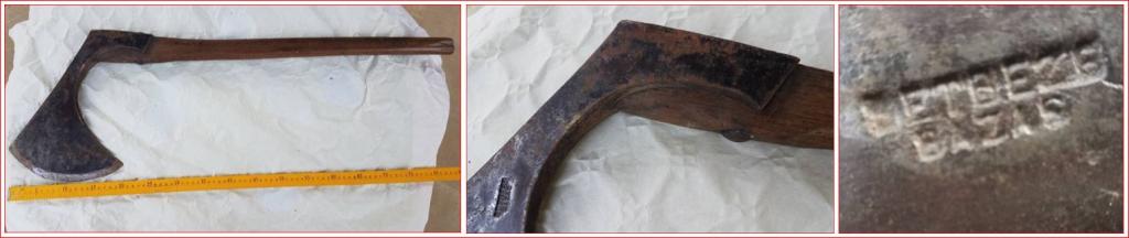

Une hache trouvée dans le Quercy, avec un angle de 120° atypique.
Je pense à une hache à équarrir mais je n'en suis pas sûr.
Le manche est très long. 97 cm
Elle pèse 2,2 kg avec le manche.
Le tranchant mesure 13,5 cm
La longueur de la lame au dessus est de 24,5 cm
La tête a une épaisseur de 4 cm
L'emmanchure est ovale.

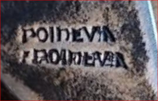

Elle est poinçonnée "POIDEVIN" deux fois par la forge.
Merci de votre aide sur son origine et sa fonction.
Bien à vous,
Gilles

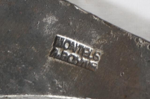

Il y avait un taillandier POIDEVIN à Albias dans le Tarn et Garonne dans l'annuaire de 1937

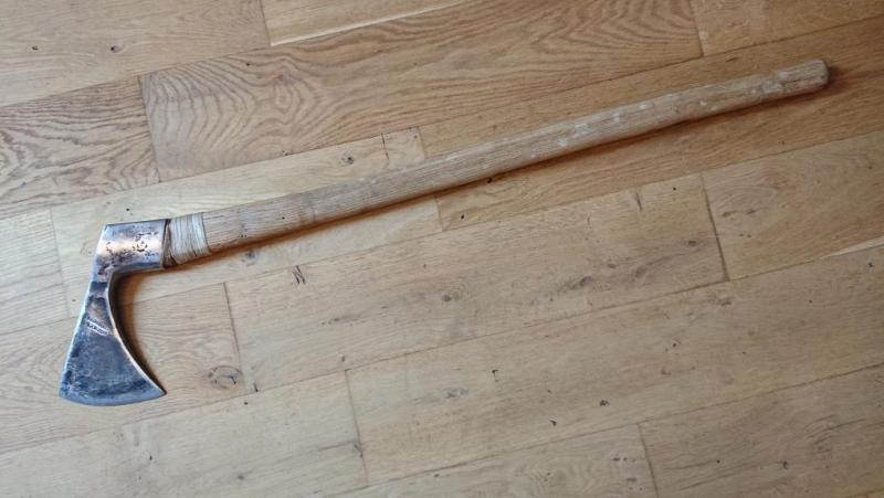

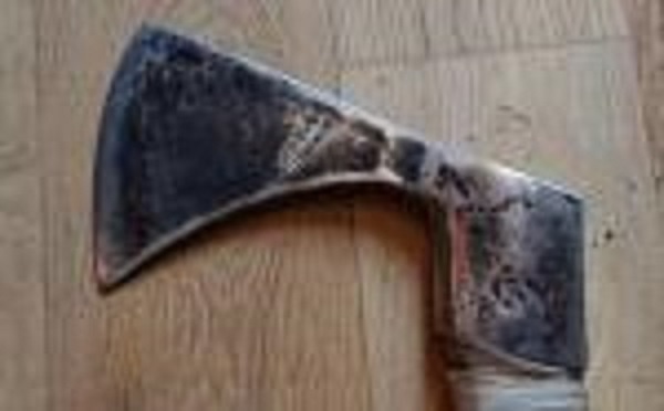

Ta hache est répertorié dans le livre les haches de Daniel Boucard p55 fig 80 comme hache du Quercy marque BOULDOIRE Are
Je pense que c'est un modèle de hache courant dans cette région.

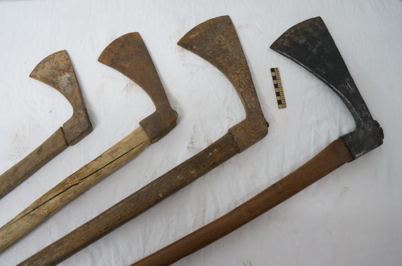

On trouve un modèle de hache similaire dans la région voisine Aveyron pays d'Olt.
Elle diffère par la forme de l'arête supérieure qui est légèrement arrondie alors qu'elle est rectiligne sur la tienne, mais l'emmanchement est identique.
Celles de l'aveyron sont aussi moins ouvertes que la tienne.
La série
Je recherche toujours le modèle encore plus petit qui existe pour faire une série de 5 croissante.
La plus grosse pèse 3,5 kg

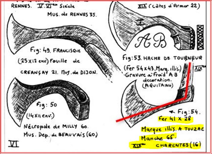

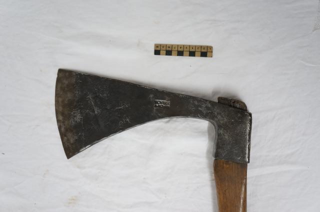

Les haches de D.B. page 29 : une hache forgée à Touzac en Charente avec un angle de 120° mais pas d'explication de cette particularité :
Question une réminiscence des armes de guerre Question

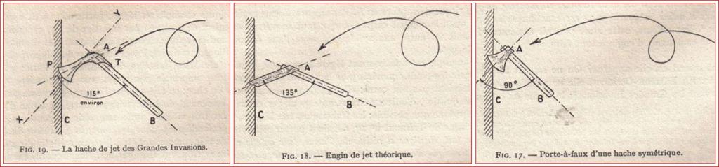

J’avais lu quelque part sur le forum que ce type de hache, avec un grand angle d’ouverture, permettait d’ébrancher plus facilement en hauteur, pour atteindre les branches hautes.
Je ne me souviens plus si c’était une certitude ou une hypothèse.

Bazas en Gironde, ce n'est pas le même département mais ils sont mitoyens et sont tous deux sur l'atlantique :

@ Gilles Vacheyrout, la seconde frappe "POIDEVIN" semble être faite par dessus un autre étampage, confirme-tu? Si oui arrive-t-on à déchiffrer ?

Je l'ai trouvé dans une cave à Montpezat-du-Quercy (Tarn-et-Garonne) en plein Quercy Blanc à 22 km d'Albias en direction de Montauban. On est sur le bon taillandier POIDEVIN !
Les photos que j'ai publié ont un angle de prise de vue qui laisse penser que l'arrête supérieure est rectiligne alors qu'elle présente aussi une légère courbe comme tu l'évoques sur ton post.
L'ouverture de l'emmanchement est à environ 115° à 120° le fait que le manche soit désaxé est aussi un peu trompeur. Elle est très similaire à la plus petite des 4 modèles que tu présentes en photo.
Un voisin de Montpezat m'a dit en avoir une de même forme. Je vais l'étudier et poster des photos si possible.
On se rapproche donc beaucoup des modèles de l'Aveyron. (qui est une région voisine)

Bonjour @MICHEL66,
J'ai pris une nouvelle photo avec un peu plus de contraste.
Il y avait bien un estampage précédant, sous celui de POIDEVIN, mais il m'est indéchiffrable.
