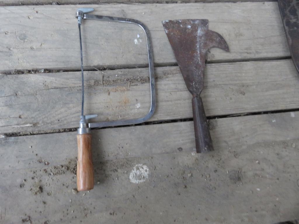

4 outils du jour

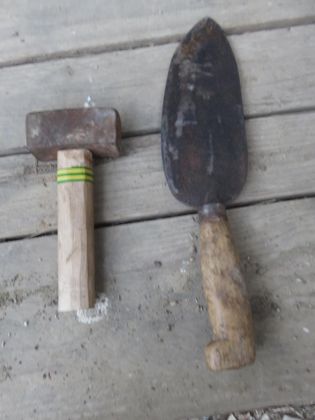

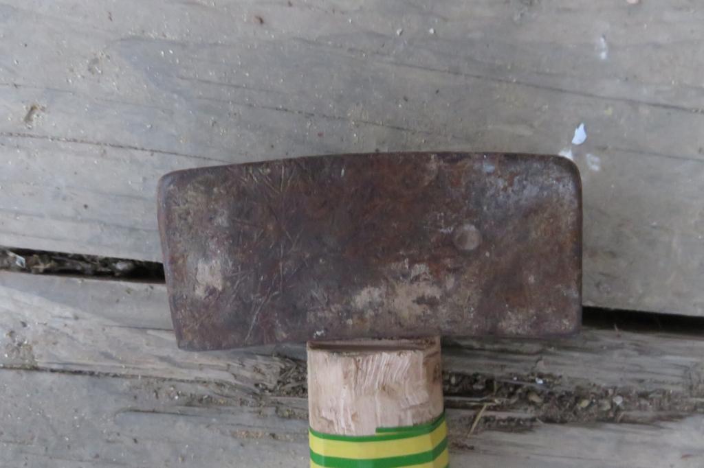

la massette est de taille standard mais est légèrement arrondie, rapport au maréchal ferrand ?  photos 1,4,6

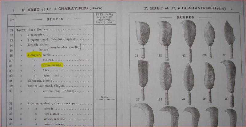

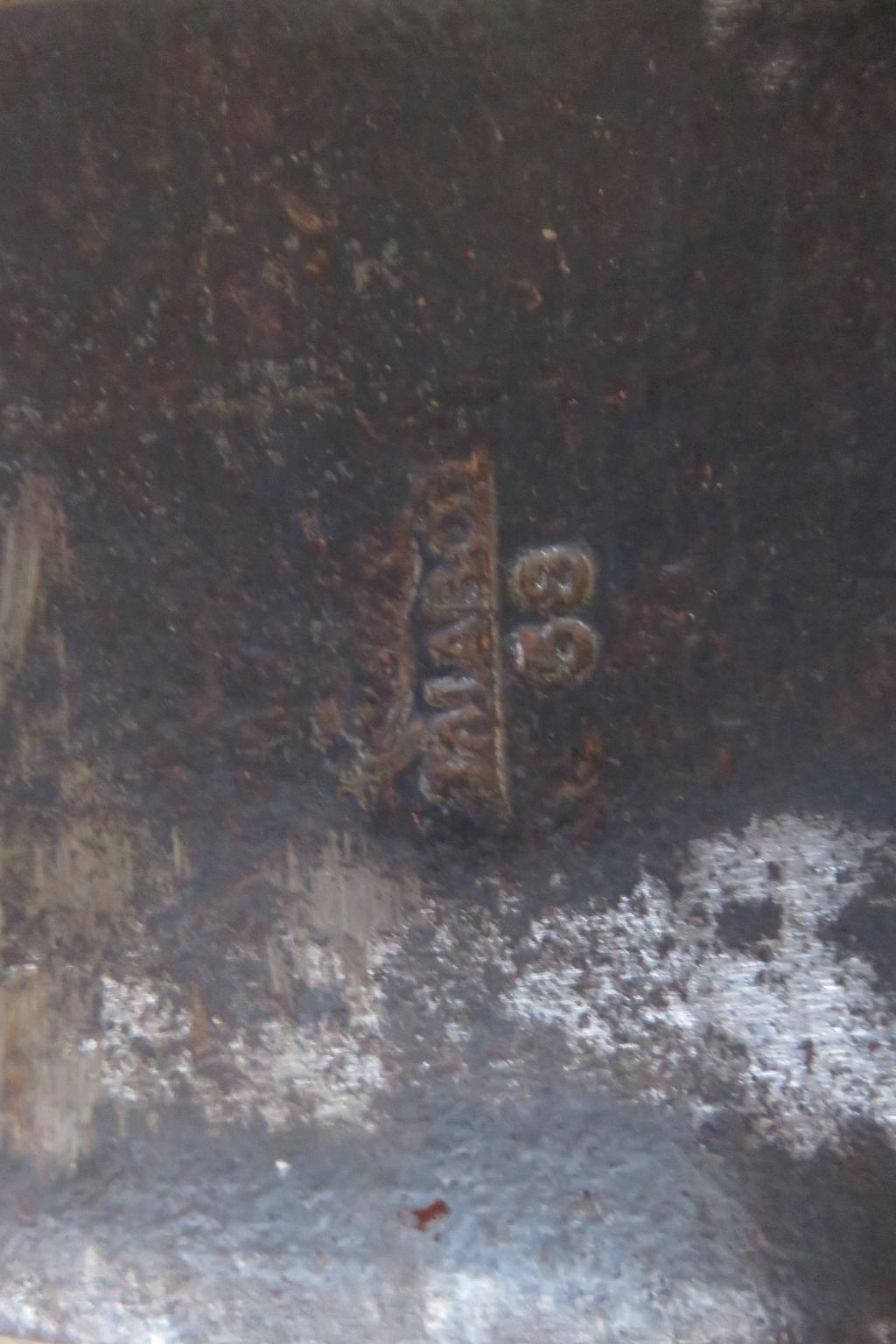

Le couteau  ressemblant à une serpe avec un manche de couteau est intriguant photos 3 et 4 avec l'inscription

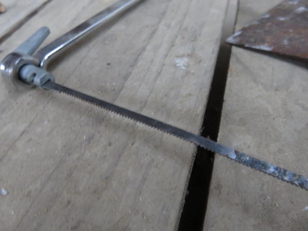

La scie semble être à métal ?? photos 1 et 2

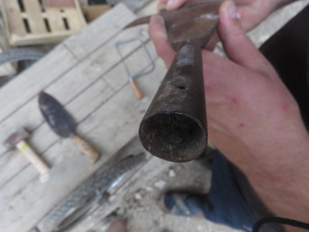

Le 4 eme outil est sans manche avec emmanchement à douille. photos 1 et 3
Merci de vos participations

PostPosted: 10/05/2020 21:10:22    Post subject: 4 outils du jour Reply with quote
Massette de maçon cinrée
Emondoir taillant 10 cm
 serpe limande du saut du tarn ( talabot)
Regarde te MP STP

Merci raymond38
ok concernant la serpe limande, ça s'utilise comme une serpe, ou ça a une utilisation particulière?

PostPosted: 11/05/2020 10:53:49    Post subject: 4 outils du jour Reply with quote
Salut à tous
Pour la scie, je dirais: scie à chantourner .
à plus
Posts: 10,867
PostPosted: 11/05/2020 11:11:14    Post subject: 4 outils du jour Reply with quote
jeplane wrote:
... concernant la serpe limande, ça s'utilise comme une serpe, ou ça a une utilisation particulière?...
raymond38 wrote:
Serpe à élaguer forme poisson figure 28 de Bret
https://www.forum-outils-anciens.com/t11846-Serpe-Gouvy-et-hache-du-Senegal…
Posts: 12,848
PostPosted: 11/05/2020 12:03:40    Post subject: 4 outils du jour Reply with quote
jeplane wrote:
Concernant l'émondoir de quelle longueur doit être le manche,
On doit pouvoir accéder aux branches hautes d’un arbre genre pommier, donc manche long.
jeplane wrote:
j'ai lu qu'il pouvait s'utiliser à la manière d'un ciseau à bois ?
Non, on ne tape pas avec une massette au bout du manche !
S’utilise en poussant avec le tranchant droit, et en tirant avec le tranchant inférieur arrondi

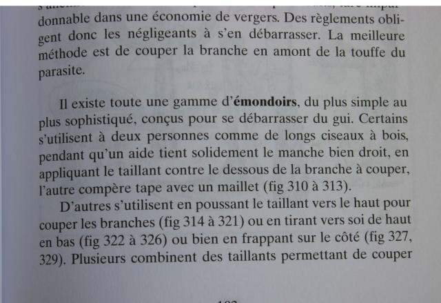

jeplane
Joined: 16 Nov 2019
Posts: 261
Localisation: 59
PostPosted: 11/05/2020 13:54:32    Post subject: 4 outils du jour Reply with quote
Je trouve ça étonnant aussi
venant de ce site
https://www.aujardin.info/fiches/outils-emondoir.php
ctrl+f pour retrouver le texte
« Tous les émondoirs s'emploient comme le ciseau, en frappant sur le bout du manche, pour faire pénétrer le tranchant dans le bois. L'émondoir attaque les branches par-dessous, de sorte qu'il ne risque jamais de les faire éclater à leur point de jonction, ce qu'il est quelquefois très difficile d'éviter lorsqu'il faut frapper dessus avec la serpe ou le croissant ; en outre, il s'introduit facilement dans l'intérieur des têtes de pommiers ou d'autres arbres très touffus, ou il est difficile de faire agir la serpette, ou même le sécateur à longs manches. »
Posts: 9,080
PostPosted: 11/05/2020 14:50:23    Post subject: 4 outils du jour Reply with quote
L'article fait lui-même référence aux publications de "la maison rustique du XIXe", ouvrage de référence, véritable encyclopédie, l'état de l'art à l'époque, rédigée par une kyrielle d'auteurs qualifiés.
S'il faut faire confiance à une publication, publiée à une époque où l'émondage était de pratique courante, c'est bien à cette Maison Rustique.
Je supposerais volontiers que l'on frappait le bout du manche avec une mailloche en bois et que le biseau est régulièrement affuté.
Ceci dit, l'état de l'art a évolué: on déconseille aujourd'hui de couper rez de tronc, pour ménager les cernes d'écorce qui produiront les tissus d'une parfaite cicatrisation.
Voilà bien un exemple qui doit nous pousser à toujours garder un œil sur la science moderne, et à douter parfois des écrits et légendes d'autrefois.
Posts: 12,848
PostPosted: 11/05/2020 15:11:44    Post subject: 4 outils du jour Reply with quote
Shocked surprenant et vraiment bizarroïde !! Frapper sur l’extrémité un manche d´au moins 2 m, même s’il est d’un bon diamètre, pas très efficace, il me semble.
Posts: 13,274
PostPosted: 11/05/2020 17:56:35    Post subject: 4 outils du jour Reply with quote
Jusque dans les années '60, il était de tradition, pour le paysan, de planter une rangée d'une +/- 20 "canadas" (peupliers) à la naissance d'une fille !
Lorsque sa fille se mariait, les arbres étaient "mûrs" et étaient abattus et les grumes étaient vendues à "l' Union Allumettière" pour constituer la dot.
Dans l’entre-temps, il fallait constituer un fût  aussi long que possible en coupant les branches et les rejets latéraux régulièrement.
A la fin de chaque hiver des petits groupes de saisonniers visitaient les fermes pour proposer leurs services d' élagage.
Pour autant que je me souvienne, ils étaient munis de fers +/- semblables à l'outil à droite sur la photo 1 et de perches, dont les plus longues devaient mesurer dans les 7 ou 8 mètres...
La technique était de faire glisser l'outil le long du tronc et d'attaquer la branche à couper par un coup sec, le poids de l'outil, ajouté à celui de la perche faisait le reste !
Michel devrait avoir des illustrations de ce "métier" parmi ses collections de cartes postales  Question

Posts: 12,848
PostPosted: 11/05/2020 21:56:41    Post subject: 4 outils du jour Reply with quote
Ok pour cette technique, mais pas la frappe avec une massette sur le manche...!!
Posts: 9,080
PostPosted: 11/05/2020 23:25:16    Post subject: 4 outils du jour Reply with quote
Je "m'autorise à penser" qu'un coup posé, sec et précis fera un travail propre et net, alors que  s'y reprendre à plusieurs fois avec des coups lancés serait autant d'occasion d'abimer bois et écorce.
Toutefois sur du peuplier, pour des branches jeunes de bois tendre et poussant vite, avec une main d'œuvre payée à la pièce (probablement), pour des coupes réalisées à presque 10 mètres du sol, on peut se contenter de la méthode expéditive.

Posts: 12,848
PostPosted: 12/05/2020 10:44:38    Post subject: 4 outils du jour Reply with quote
Okay OK ratiau, surpris, mais je m’incline !
