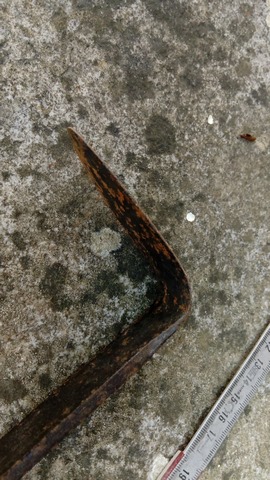

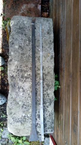

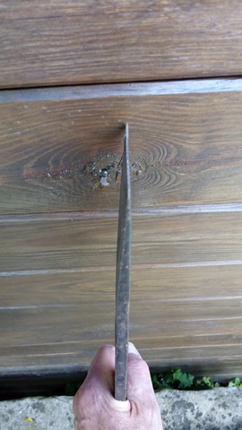

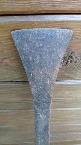

 Outil forme bisaiguë.
Longueur : 80 cm environ
Un coté ciseau plat de l'autre un "bédane" courbe qui ne coupe pas.
Quel usage ?
Un petit effort d(identification avant la libération et le prochain confinement.
Bonne santé à tous.

Pour moi, ce n'est pas une bisaiguë, il n'y a pas de manche.
On dirait une barre à mine

La tête levier me parait bien faible pour être utilisable pour soulever une lourde charge.
A suivre.

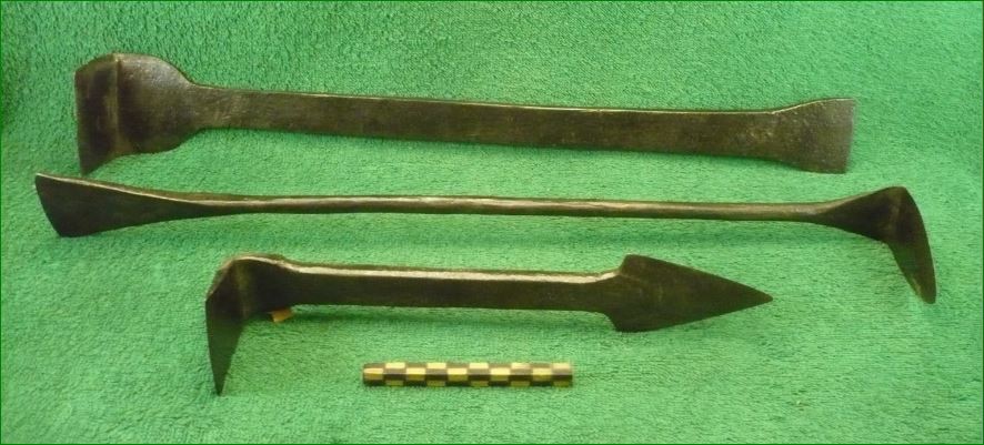

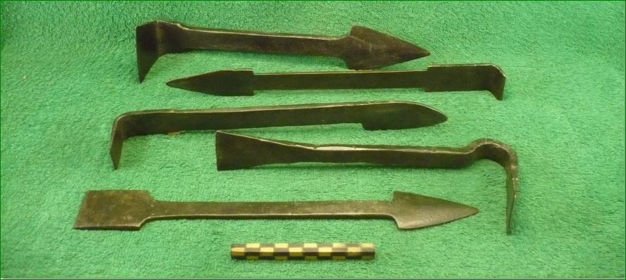

Je possède plusieurs outils "forgé main" qui ressemblent fort à celui soumis à l'identification, toutefois ils sont beaucoup moins grands puisque leur longueur s'échelonne de 25 à 50 cm.
je les ai étiquetés comme lève-cadre d'apiculteur suite à différents dossiers (qui semblent en présenter de plus longs):
- https://www.forum-outils-anciens.com/t9605-2em-message.htm
- https://www.forum-outils-anciens.com/t7450-couteau.htm
mais certains grattoirs à zinc de couvreurs peuvent aussi être très proche de cette forme Exclamation

Je suis en accord avec l'idée de Michel66 ,car la mème idée m'est venue en voyant cet outil, je n'en ai pas parlé, car ce qui me faisait douter étant la longueur de l'outil ,mais il est vrais que d'instinct apiculture m'a traversé l'esprit.

Bonjour, le quatrième de la second photo ressemble à un fer pour gratter la rouille.

Exact KERDRAC,
Chez BRET,et REVEX on fabriquait cette pièce sous le nom de Gratte navire.
