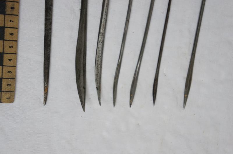

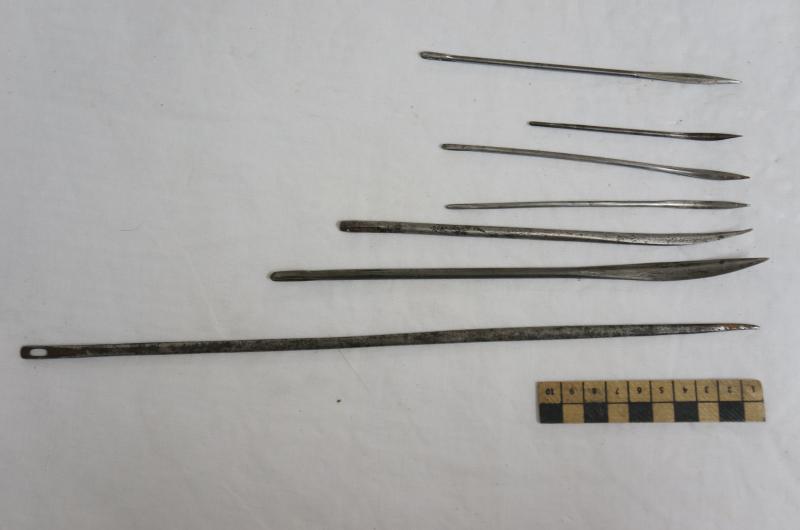

Suite à
https://www.forum-outils-anciens.com/t9796-VM-2015.htm?start=4170
Ci-dessous quelques autres aiguilles.
A noter que le chas de ces aiguilles est toujours perpendiculaire à l'extrémité feuille de saule.
La plus longue (sans extrémité feuille de saule) est droite et mesure 335 mm.
L'aiguille du haut première photo et à l'extrémité droit sur la seconde photo a une extrémité feuille de saule un peu différente, plutôt en forme de fer de lance, et n'est pas recourbée comme les autres
Laquelle ou lesquelles de ces aiguilles sont des aiguilles de matelassier, les autres étant probablement des aiguilles d'emballeur ??.....la plus longue ?......et celle du haut première photo ??

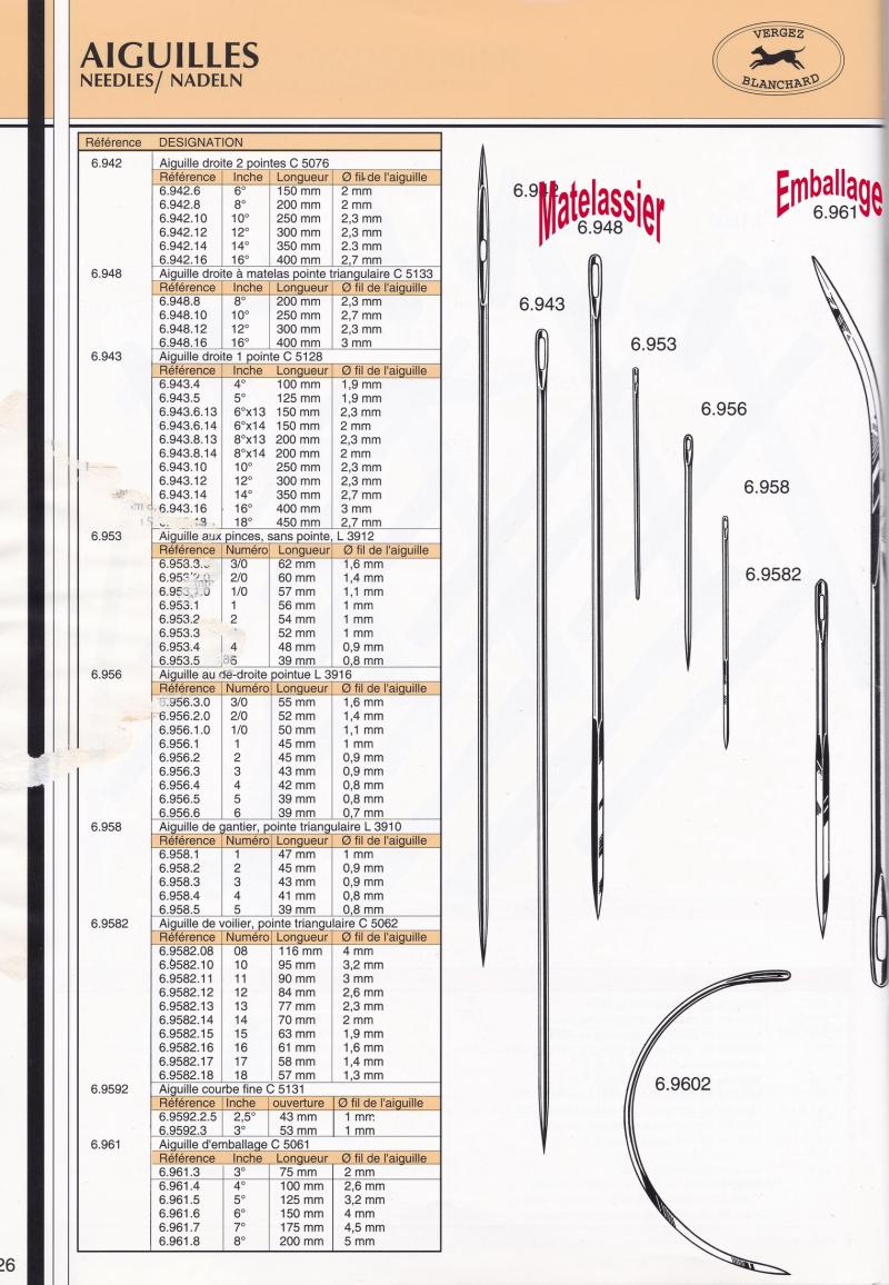

... si ça peut aider ! Wink

Okay merci spaa,.....en plus je dois avoir ce catalogue quelque part !
Donc, la plus longue de mes aiguilles est bien de matelassier, ce qui parait logique, il faut bien traverser le matelas pour coudre les boutons.
Et celle avec la pointe enfer de lance correspond presque à la 6.9582 pour coudre les côtés pour reFermer le matelas ...?
Les autres feuille de saule courbe sont des aiguilles d'emballeur, fermeture des sacs de jute et autres.

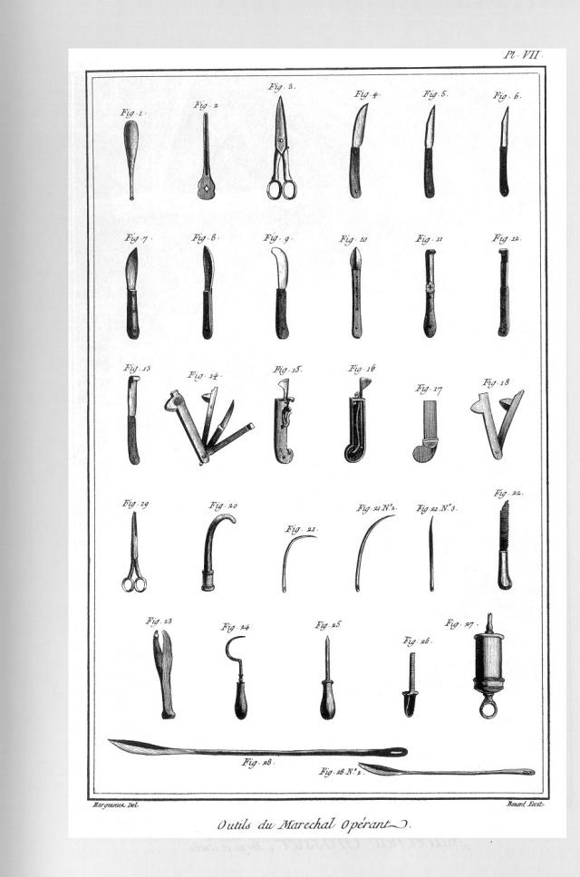

sans oublier recoudre les animaux, cheval, bovins (cuir)
instruments de maréchal-opérant
ou ici : https://journals.openedition.org/pallas/3789
1 880 000 chevaux incorporés en 14-18 dont 1 14 000 morts mais avant de mourir soignés comme les humains.
Les aiguilles à suturer doivent encore se trouver par milliers.

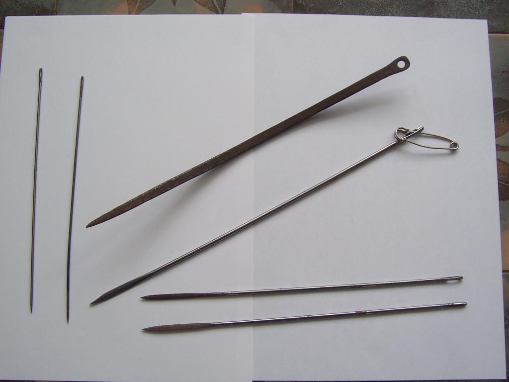

voici mes aiguilles,j'en ai aussi une demi ronde mais je la retrouve pas.
la plus grosse fait env 7mm de large sur 4 mm d'epaisseur.longueue 28 cm.

C'est des aiguilles de matelassier, sauf erreur, sauf peut-être la plus grosse.
Et le bourrelier, utilisait-il des aiguilles comme les tiennes ?...ou sont elles trop grosses ?
