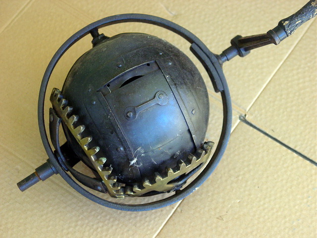

PostPosted: 04/05/2020 01:47:30    Post subject: Grilloir à café - torréfacteur à engrenages Reply with quote
Grilloir à café - torréfacteur à engrenages en bronze

Question ....très curieux ...purement décoratif .....aucun effet sur la rotation ....à moins que quelque chose m’échappe !

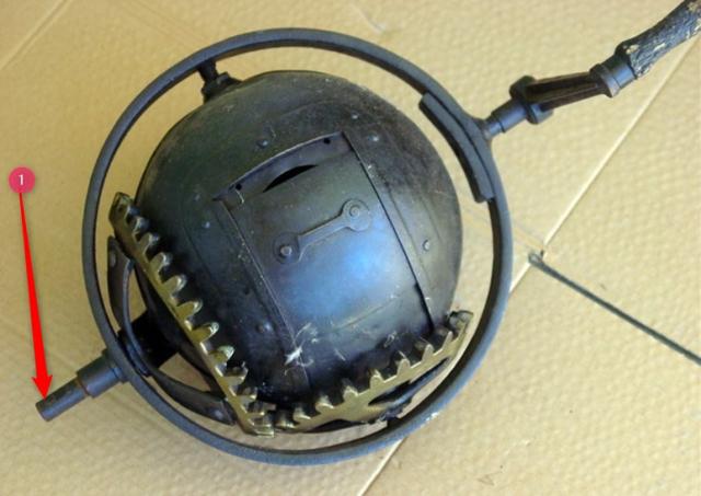

Il me semble que si en un j'ai un blocage (méplat?) en , j'obtient une double rotation en tournant la manivelle

Si c’est le cas, une petite vidéo serait bienvenue !

la manivelle est simplement du mauvais coté

Je ne vois pas plus comment on obtient une double rotation, j’ai l’impression que les engrenages sont solidaires de la sphère.
Berger va peut-être nous dire s’il y a méplat, si la manivelle est du bon côté, qu’elles sont les pièces mobiles ou fixes par rapport à d’autres.

De toute façon il manque un support.

effectivement, j'ai monté la manivelle à l'envers pour la photo.
J''étais allé le récupéré avec un gros torréRacteur Legrain pour envoi à un collectionneur.

Et tu ne dis pas si ce système fonctionne vraiment, double rotation ?
Engrenages indépendants ou solidaires de la sphère ?

Peut-être. Le grand engrenage n'est pas solidaire de la sphère et entraîne le petit qui l'est. Donc, quand on tourne à la manivelle, la sphère tourne dans un sens, avec le cercle, et les engrenages la font tourner latéralement. Hypothèse.

BERGER, peux tu répondre à nous questionnements. Merci.

   Je pense que Berger nous a induit en erreur en disant qu'il s'est trompé en remontant la manivelle.   Elle est bel et bien à sa place et comme le dit Michel si méplat il y a sur le gros axe:       Possibilité de le bloquer sur un support,
   Le gros pignon étant solidaire du gros axe, mais pas de la boule, ne tourne pas. En manoeuvrant la manivelle, c'est la cage qui tourne en entraînant le petit pignon,
   donc double rotation...OUF, je vais me coucher !!!.... Smile

Enigmatique grilloir...Tout dépend des points fixes. Selon leurs positions, il n'est pas impossible d'envisager une double rotation, comme sur certains gyroscopes.
A voir de plus près...
