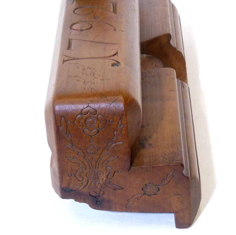

Les rabots « CP », compléments et correction (Les Rabots 2, p. 319-320)
Petit rappel : dans le Nord de la Suisse un fabricant actif à la charnière XVIIIe-XIXe peut être identifié par la décoration de ses rabots, où apparait entre autres les initiales « CP » ; dans la même région, à une date plus récente (autour de 1830), un fabricant utilise les mêmes décors mais avec les initiales « HS » : il pourrait s’agir d’un successeur à « CP ».
Tout d’abord une petite correction : dans la légende de l’illustration 423, il faut inverser les deux derniers rabots ; on doit donc avoir :
Rabots du fabricant « CP ». Dans le sens horaire depuis le rabot en bas à gauche :
·         Guimbarde datée 1799 qui, bien qu’elle ne porte pas explicitement la marque « CP », reprend tous les codes décoratifs de ce fabricant. Largeur : 160 mm. Cormier.
·         Petit rabot ordinaire daté 1801. Long. : 220 mm, largeur du fer : 41 mm. Cormier.
·         Demi-varlope datée 1806 munie de deux poignées tournées. Long. : 364 mm, largeur du fer : 52 mm. Cormier.
·         Petit bouvet de deux pièces, probablement de tabletier, daté 1833, au fer très étroit ; tout à fait similaire au précédent par le style décoratif et la réalisation technique, porte les initiales « HS » à la place des initiales « CP ». S’agit-il d’un ouvrier travaillant dans le même atelier, ou d’un fabricant ayant repris l’activité du précédent ? Long. : 223 mm, largeur du fer : 2 mm. Fruitier. (coin et fer restitués)
·         Petit bouvet de deux pièces, probablement de tabletier, daté 1802. Long. : 208 mm, largeur du fer : 6 mm. Cormier. (coin et fer restitués)
Ensuite, je disais qu’aucune varlope n’était connue à ce jour. Mais depuis j’en ai vu une sur un site de vente certes en très mauvais état mais dont le décor typique de la lumière ne peut mettre en doute une attribution à « CP ».
Et puis la collection s’est enrichie avec deux rabots de « CP » et un de « HS », les voici :

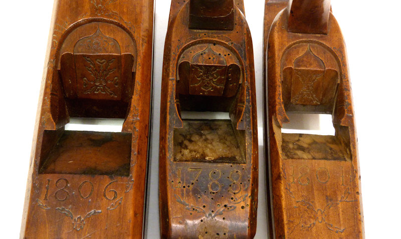

Rabot « CP » cintré daté 1788, peut-être un rabot de tonnelier.
Lumières de 3 rabots « CP »

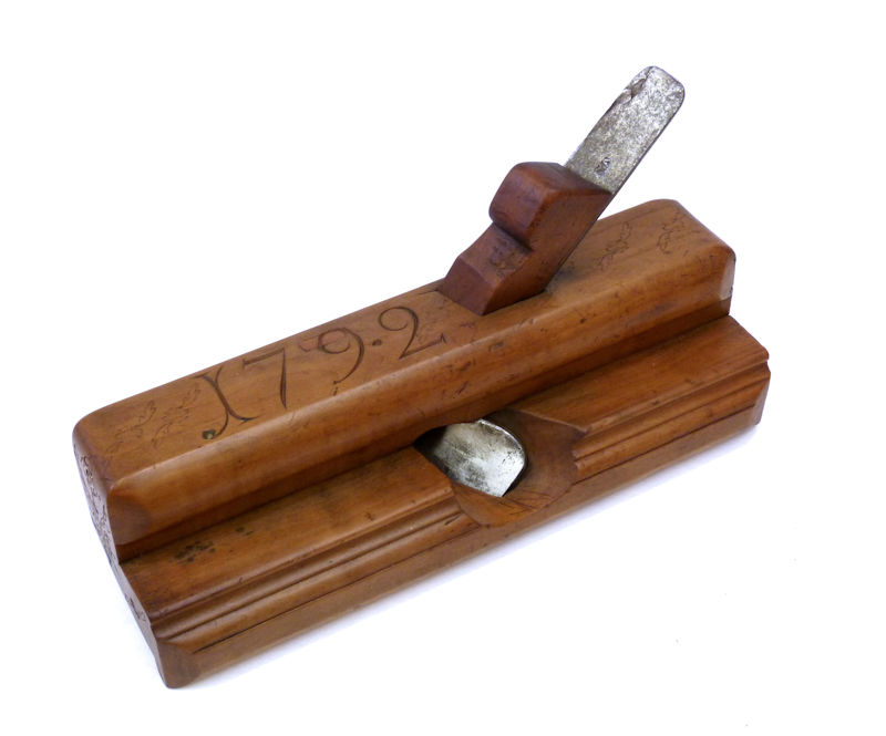

Plate-bande « CP » daté 1792
Marque du fabricant « CP » sur le nez de la plate-bande

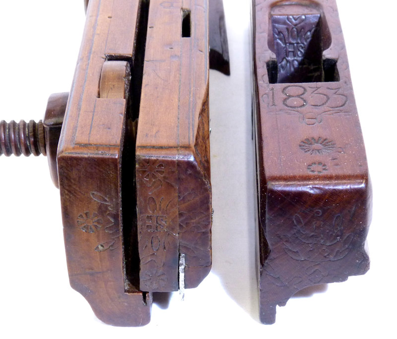

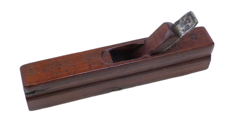

Rabot « HS » (quart de rond) daté 1833
Marques du fabricant « HS » sur le quart de rond et sur le petit bouvet (les deux sont datés 1833)
Detoutpartout avait présenté un bouvet"CP" ou "HS" sur ce forum mais je n'ai pas été capable de le retrouver. Si quelqu'un le peut....
Parti conquérir l'AUSTRALIE , je n'en retrouve que 2 photos :
à suivre ....
